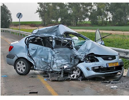

הנה דוגמא מצערת מאתר YNET להבדלי המאסות בין רכב קטן (ולמען האמת לא מצטיין במבחני הריסוק) קיאה ריאו, לבין מסחרית.
http://www.ynet.co.il/articles/0,7340,L-4034230,00.html
התמונה אף היא מ YNET:
לשעבר:

הסיבה שרכבי השטח שלך לא נפגעו קשורה לחלוטין לצורת התאונה. בשני המקרים מדובר בפגיעה מאחור של רכב אחר בעוד הג'יפ כמעט ואינו בתנועה. במצב כזה כמעט תמיד הפגיעה ברכב הפוגע מאחור היא גדולה משמעותית. העובדה שהרכב מאחור פוגע ברכב גבוה רק מוסיפה לעניין - מכסה המנוע נמצא בערך בגובה הפגוש האחורי אצלך והרכב מאחור פשוט נכנס מתחת לג'יפ ונמחץ תחתיו.
גם בפגיעה של הג'יפ ברכב לפניו יש יתרון מסוים לג'יפ בעקבות מכסה המנוע המוגבה, אבל בשאר המקרים אין לרכב השטח יתרון על פני משפחתית אחרת, וכמובן שיציבותו ויכולת הבלימה שלו נחותה במקרים בהם נדרש תמרון חירום.
