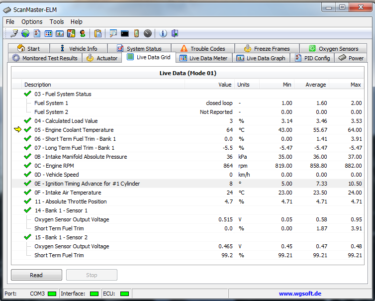

מצורפת תמונה נתוני פעולת מנוע בסרק
מה עם תושבת מנוע\גיר??
לא יצא לי לבדוק אותם
אך מכיון שהמנוע לא עובד עגול, לא הלכתי על הכיוון הזה.
אגב, יש הבדל ברעידות בגלל תושבות, אם המנוע קר או חם?
