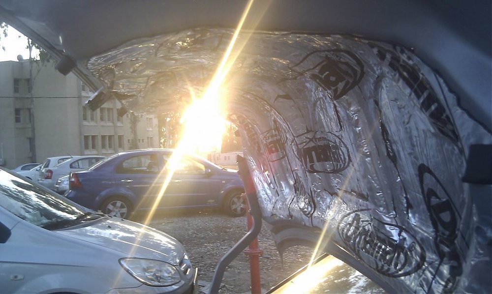

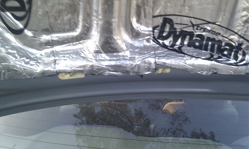

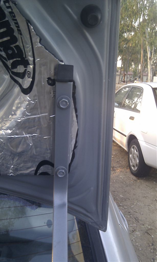

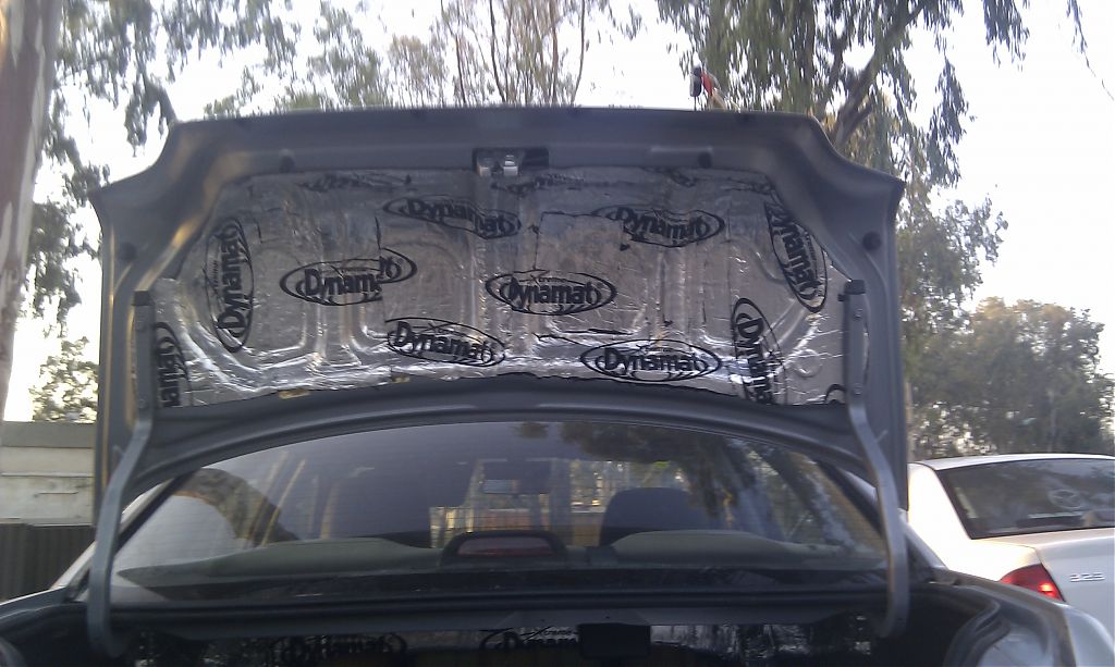

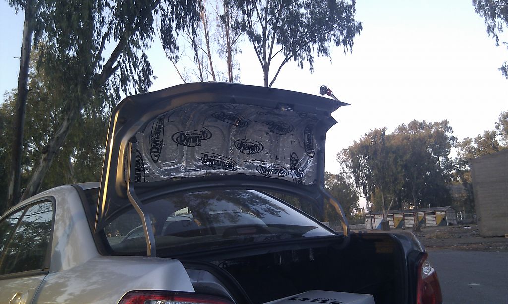

צילמתי קצת תמונות של דלת תא המטען
ניתן לראות את ההשקעה ושילוב החומרים הנכונים במקומות הנכונים, ולא סתם זריקה של חומר על הרכב.
ניץן לראות גם שהדלת פורקה לחלוטין מהרכב בזמן העבודה.
אז...תהנו:

האם הדלת של תא המטען גם מולאה בקצף פוליאוריטן? האם אני רואה נכון?

בדקתם אפרופו שהקצף חילחל לכל האזורים במקומות בהם הקצפתם?
כי הקצף הביתי הרגיל שבא בתרסיסים הוא לא נוזלי ולכן הוא מתפשט רק עד למקסימום יכולת של הקצף להתרחב...
בשביל עבודות כאלה צריך לקנות את הפוליאוריטן כפולימר - כלומר תמיסה A ותמיסה B כאשר בחירת החומרים הנכונים תיתן לכם את רמת הקשיחות הרצויה והצפיפות הרצויה...
לא קריטי - אבל זה מה שצריך לעשות כשעובדים בשטחים צרים ועמוקים שאין אליהם גישה - משתמשים בקצף נוזלי...

אתם רואים טוב, פוליאוריטן מוקצף- החומרים הנכונים במקומות הנכונים.
לא, לא נוזלי, יש לי כמה טראומות ממנגנונים תקועים :) החומר שהשתמשנו בו עושה את עבודתו נאמנה, ובשילוב עם הדיינמאט, הדלת של הבגאז' לא תשמיע ולו רעידה קטנה.

ישראל, אתה לא מודאג ממכות חום שתחטוף כשתיכנס לתנור שחור ביום שוטף שמש אחד?
בידוד = שמירה על אנרגיה טרמית...

נראה לי יבגני שדווקא המטרה היא שהחומר יבודד את החום מלהכנס לתוך הרכב יותר מאשר להכלא בו - הרכב אמור להתחמם יותר לאט בקיץ ולהתקרר יותר לאט בחורף.
אלא אם כן אני טועה במושג בידוד...
