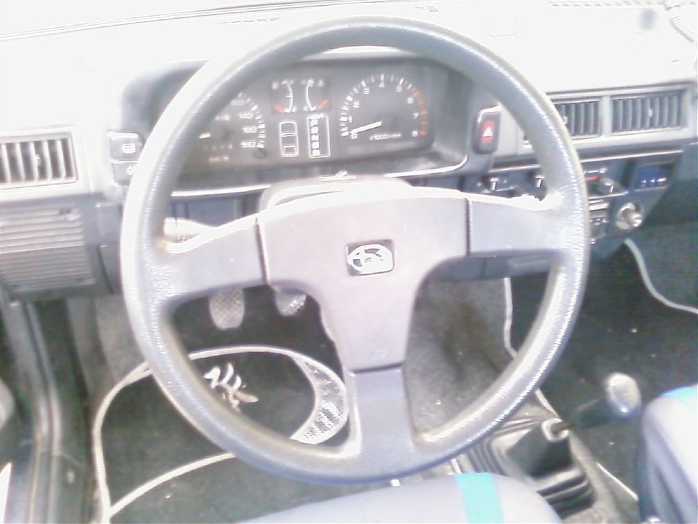

יש לי בעיה עם מגעי הצופר בג'אסטי, האם ידוע לכם איך אני יכול לפרק את מיכסה הקידמי של ההגה בכדי ליראות
את מקור הבעיה.
תודה רבה למשיבים.

פירקתי את מיכסה הצופר וניקיתי את שלושת נקודות המגע אבל זה לא עזר.
נדמה כי הבעיה מאחורי ההגה, פירקתי את מיכסה הסוויצ' ואבל איני יודע מה שייך לצופר.

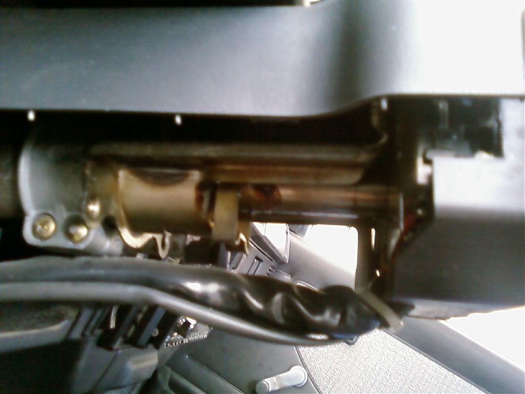

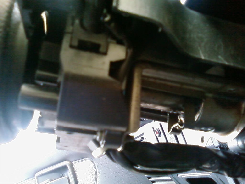

תמונות למי שיכול לעזור.

גם אצלי בג'אסטי הייתה בעיה דומה.
אם תסיר את ההגה תראה שיש פין עם קפיץ, שנוגע כל הזמן בטבעת מתכת הצמודה לגב ההגה. בזמנו אחרי שכבר לא מצאתי פיתרון לבעיה, חרטתי קצת את הקצה של הפין והלבשתי עליו אום, מה שהוסיף רעש חריקה קצת מציק בסיבוב ההגה, אך שיפר את המגעים של מנגנון הצופר (לא לגמרי, אך בהחלט חל שיפור).

אלוף אתה תודה רבה הבעיה נפתרה, לגבי האום ששמת ניראה כאום מגולוון או מאלומיניום, תחליף באום ברזל זה אמור לתת יותר מגע.
