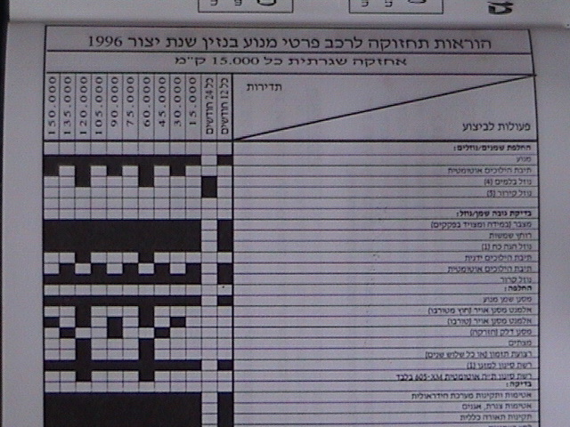

מצאתי את הדבר הבא ,זה שיך ל-XS98 אך למעלה כתוב 96 השאלה הנישאלת היא:
האם מבחינת מרווחי טיפולים הרכבים מתאימים ,ומיבחינת מה להחליף בכל טיפול??

לא יודע בקשר לטיפולים ...
אבל אכן כל הדיבור הוא על שמן מנוע בלבד וגובהו ולא שמן גיר.
