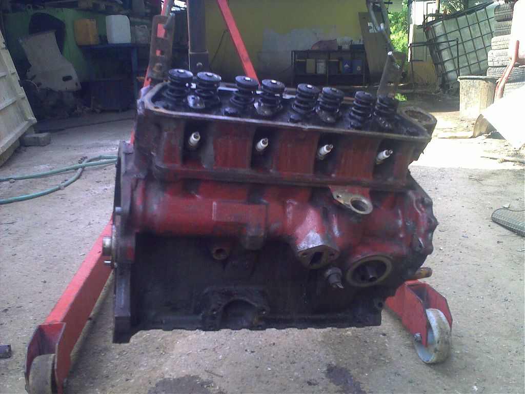

אז היום התחלתי להכין את המנוע התקין מתורמת החלקים להתקנה. התחלתי בלהסיר ממנו שכבות של שמן וג'יפה שהצטברה במשך שנים של נזילות, לנקות אותו כמה שניתן ולפרק עזרים, לקראת הניקוי המסיבי. מקווה שמחר אסיים את החלק הזה ואז נתפנה לצביעת הבלוק, הראש והקרטר. את העבודה על מכסה השסתומים דני כבר חסך לי תודות להכנות שהוא עשה על המנוע של טינה.
משאבת מים חדשה דנדנה כבר יש לי (תודה לבני ל.), כמו גם מחזירי שמן ומקווה שמחר או ביום ראשון יהיו לי גם פקקי מים חדשים לבלוק ולראש. עד תחילת השבוע אני מקווה שמכסה הטיימינג (המשולב עם בסיס משאבת המים שנאכל) יחזור משיקום וכל האטמים הדרושים ימצאו (ואת אלה שלא - נעשה לבד), ועד אז המנוע יהיה כבר מוכן להרכבה מחודשת.

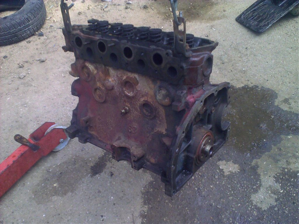

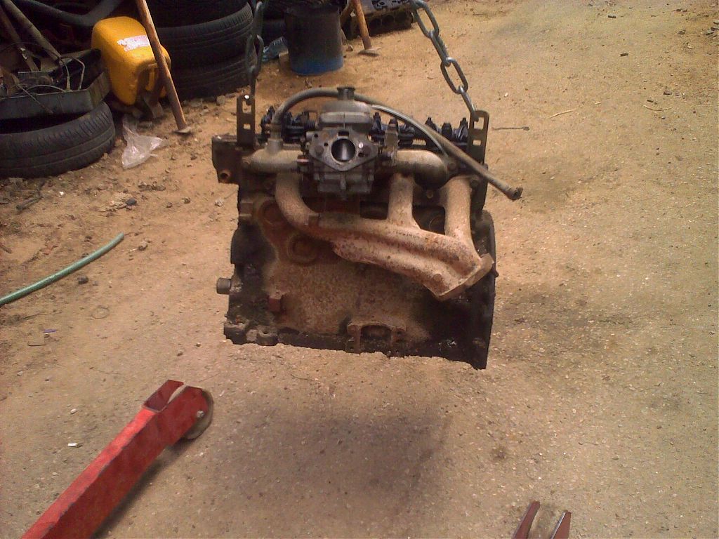

סליחה על איכות התמונות (הדיגיטלית תגיע השבוע). בתמונות, המנוע עדיין בשחור, הסרת כל האביזרים, ניקוי ראשוני מגלה - המנוע אדום! (הקרטר כחול).

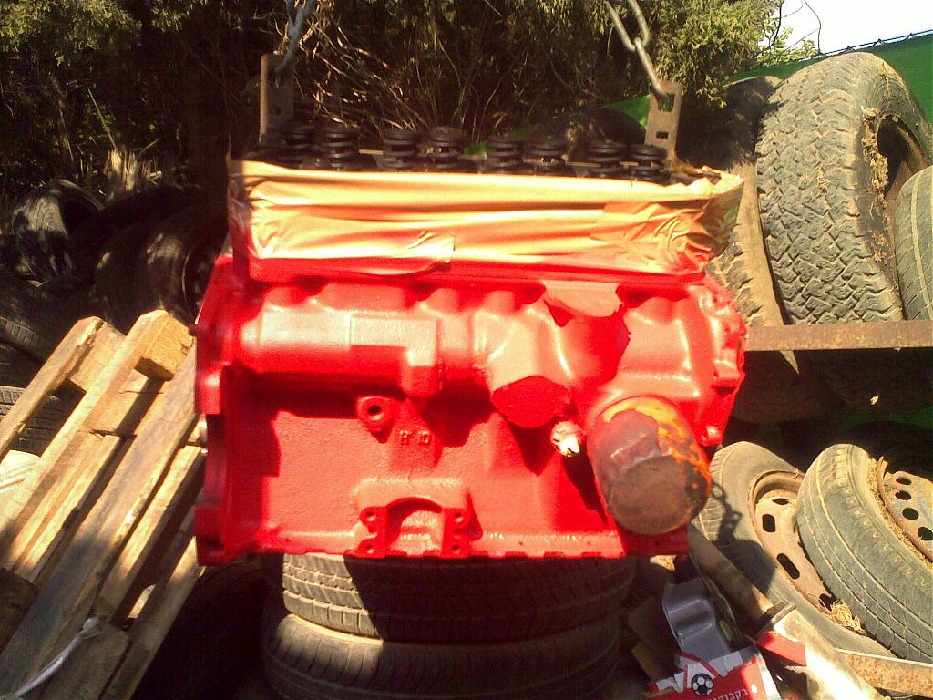

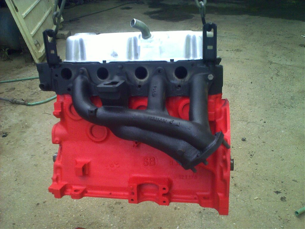

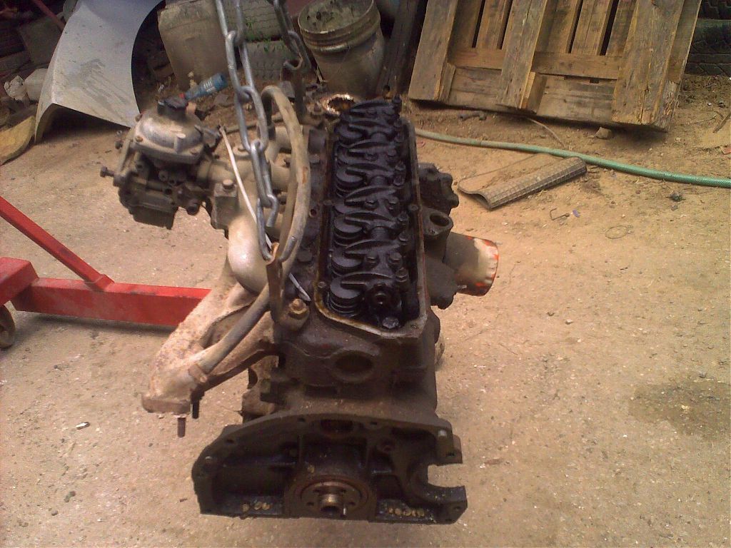

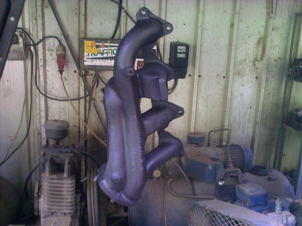

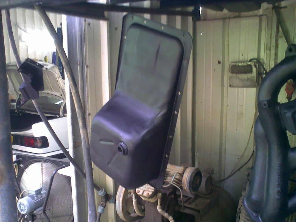

עוד התקדמות בהכנת המנוע. היום ביצעתי אולי את העבודה השנואה ביותר שאפשר לעשות: ניקוי בחול. נחמד לראות את התוצאות, אבל הביצוע עצמו די, איך לומר, מאוס. אחרי מספר שעות של עבודה קשה, פלוס בעלים של קומפרסור שרוצה לשתות לי את הדם עם קשית כי העבדתי את הקומפרסור שלו בלי הרף, ירדה כל הג'יפה והחלודה שהצטברה על המנוע בשלושים השנים הראשונות לחייו.
אחרי גמר ההכנות, הגיע זמן הצבע ועימו התוצאות. אתם מוזמנים להסתכל על ההבדלים בהשוואה למנוע שיצא מהאוטו.

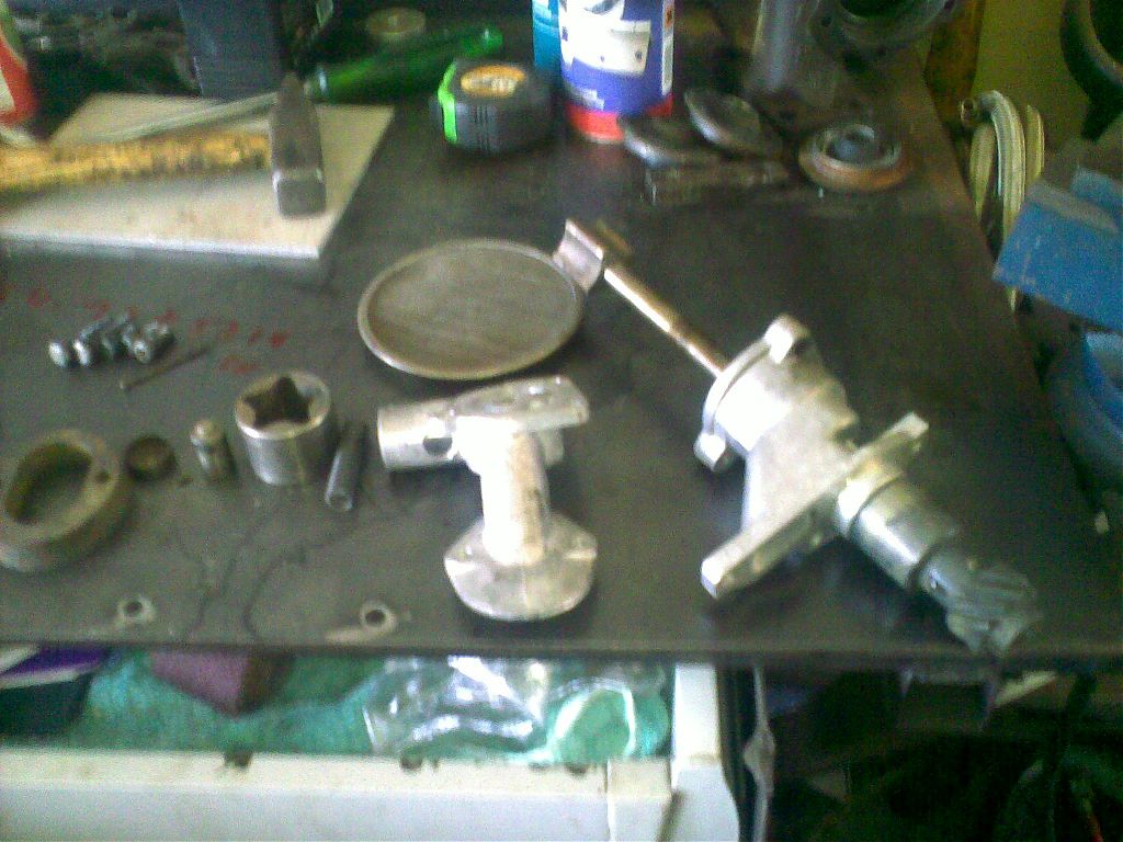

מכיוון שהייתה לי נגישות גם לחומצה שמנקה חלקים משמן, הטבלתי באמבט החומצה ברגים וחלקים קטנים שיכולתי להכניס לשם.

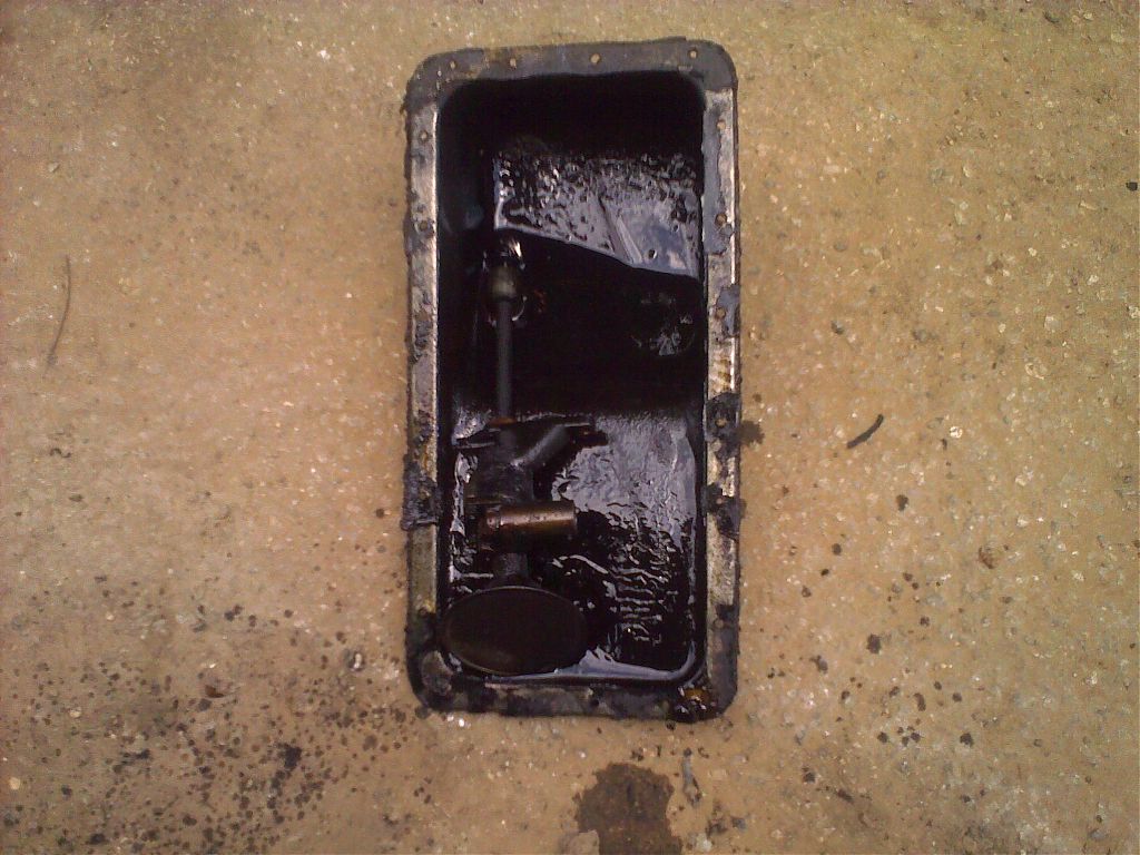

מאחר שכל המנוע היה מפוייח בפנים משמן שעמד 15 שנים, החלטתי להשקיע קצת במשאבת השמן והיא פורקה לחלקים והושמה באמבט החומצה. פשוט מדהים לראות את ההבדל. לפני כן בקושי יכולתי להוציא את ציר המשאבה ממקומו, מרוב לכלוך שהצטבר מסביב, ועכשיו - כמו חדש. מצב המשאבה, כמו המנוע בכלל, טוב.
מה שנשאר הוא רק להרכיב את החלקים (חלקם עוד לא בידי) פלוס מספר אטמים שיתכן שאצטרך לעשות לבד (כבר יש חומר לעבודה).
סתם קוריוז - ואולי זו מקריות, אז אשמור לעת עתה את השמות "במערכת" - אבל נראה לי שבעלי חנויות החלקים למכוניות ישנות לא אוהבים לעבוד קשה: בחנות הראשונה כבר ביום שני השארתי מספר חלקים בכדי שימצא במחסן . עד היום לא מצא את הכל, מכל מיני תירוצים; בחנות השניה, הבעלים לא עונה לטלפון כבר שלושה ימים (אולי בחופש) ואצל השלישי לא הסתדר לו שאבוא היום. אולי זה מקרי, אבל שלושתם באותו היום?!
לא נורא. אם עד שבוע הבא לא יהיו עדיין החלקים למנוע, אתחיל לעבוד על מכלולים במכונית עצמה.
אז בינתיים, הנה התמונות והוכחות,
משאבת השמן לפני הרכבה,
המנוע לפני המטמורפוזה,
בשלבי הצביעה,
אגן השמן,
תושבות המנוע,
והתוצאה (הלא מורכבת עד הסוף).

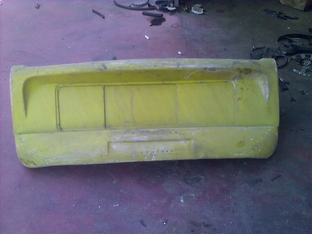

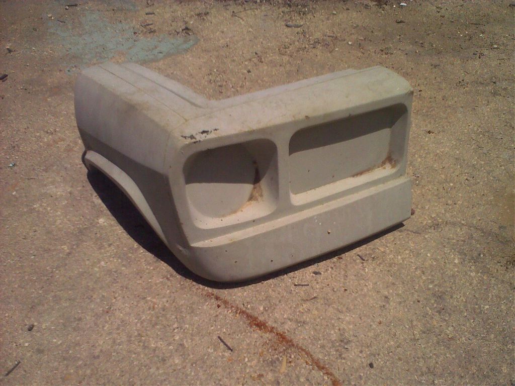

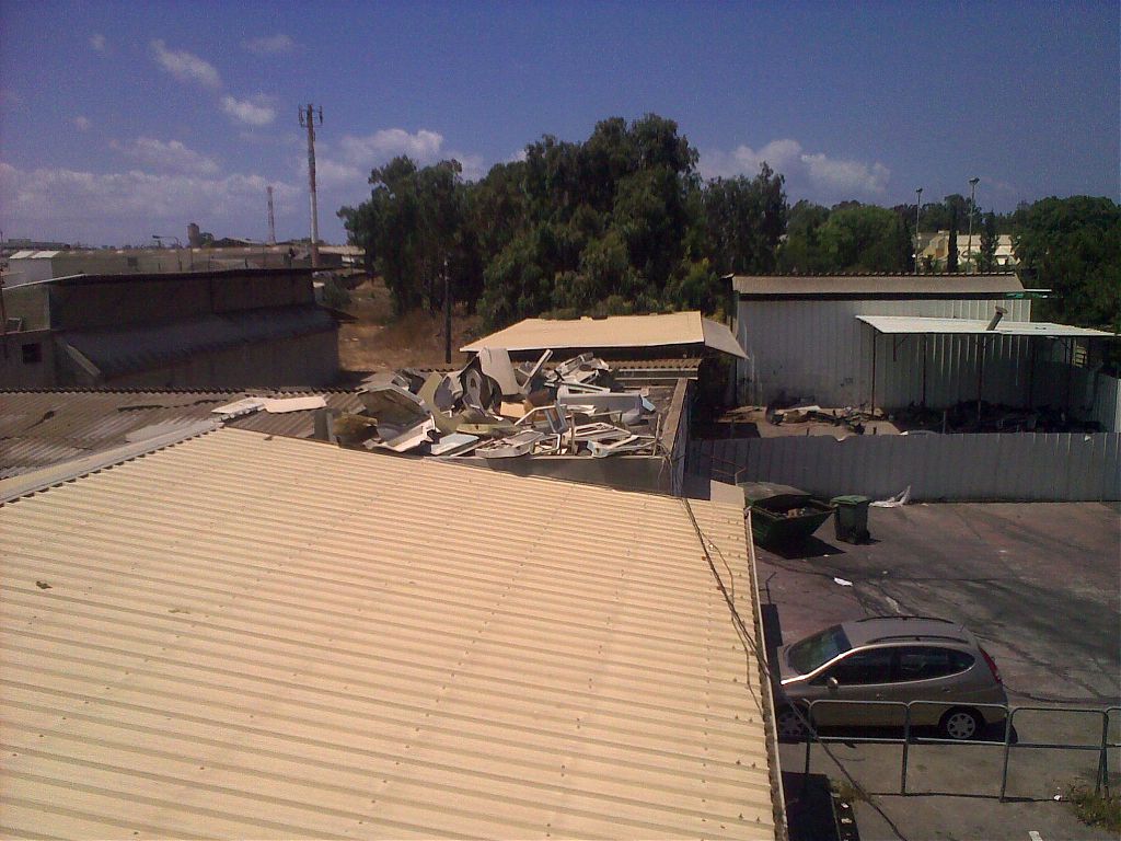

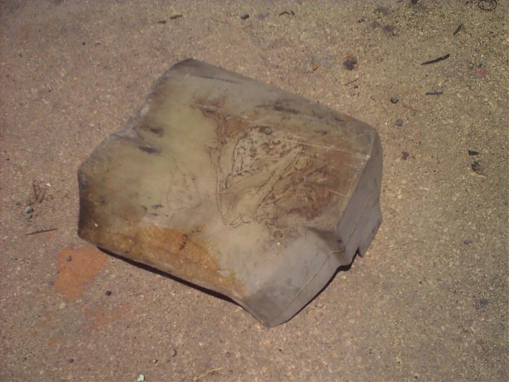

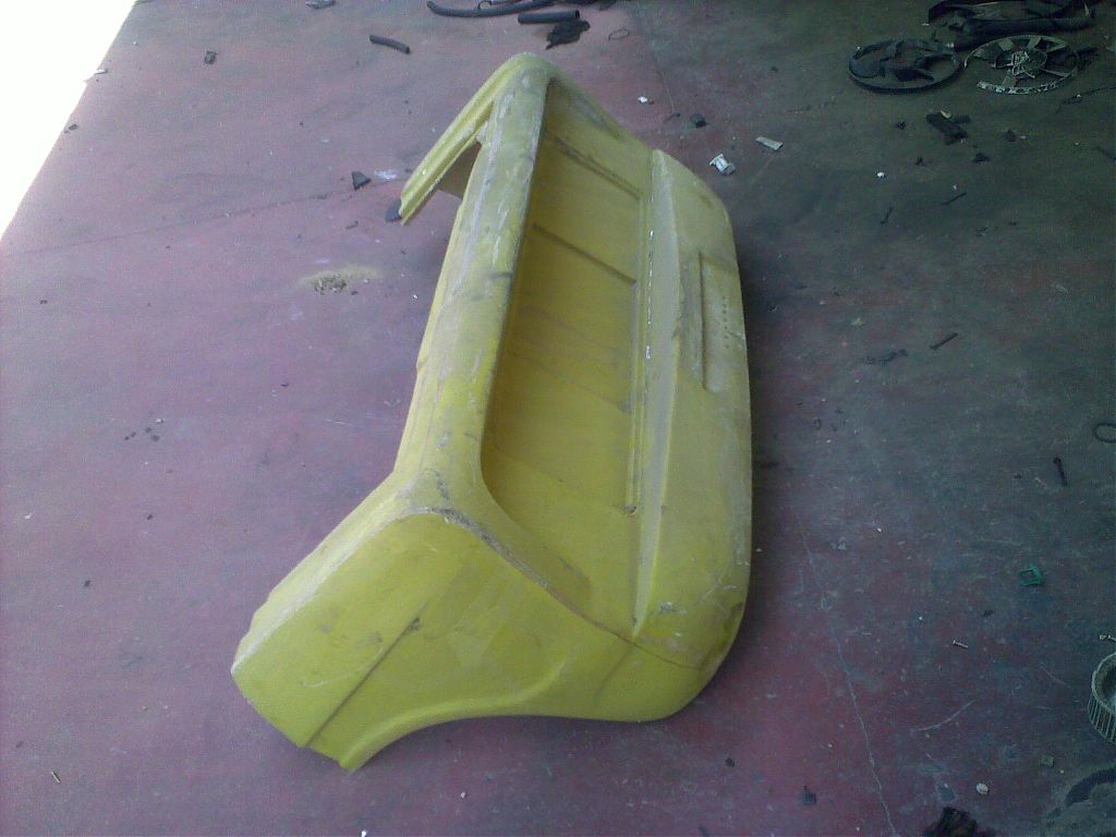

מה שיותר מעניין הוא הטיול שעשיתי לחיפה, למקום שפעם היה המוסך מרכזי של סוסיתא ורום כרמל בצפון. לבעלים, עמי, דור שני במוסך, שפע תמונות וזכרונות מהימים ההם. ביקשתי ממנו לסרוק את התמונות ואעלה אותם כאשר יגיעו אלי. מה שהיה מדהים יותר היא העובדה שנשארו לעמי חלקי פיברגלס לכל מיני דגמי רום וסוסיתא מהימים ההם. חלקם חלקים אשר הורדו ממכוניות, אבל כמה חלקים מקוריים שמעולם לא הורכבו על מכונית, עדיין בלי חורים לפנסים, מצנן או דברים כאלו.
לא שאני צריך, אבל עכשיו ברשותי חזית מושלמת חלופית לטנדר שלי, אז אם מישהו ינסה להתנקש לי באוטו, יש חלק מקורי תחליפי!
בתמונות:
חזית מושלמת של סוסיתא סטיישן 13/60 שמעולם לא הורכבה על מכונית
פינה קדמית של רום 1300, כנ"ל
פינה אחורית של רום 1300, כנ"ל
ובקטן - מה לעשות, לא לקחתי מצלמה נורמלית - הגג עם מלאי חלקים נוסף.
