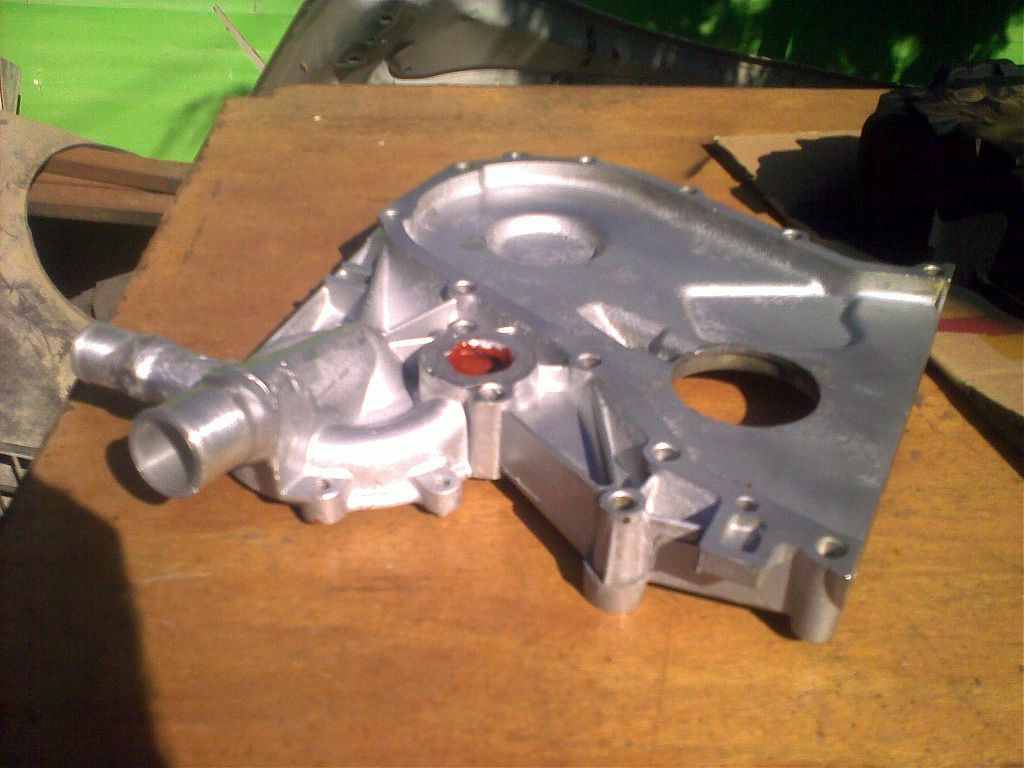

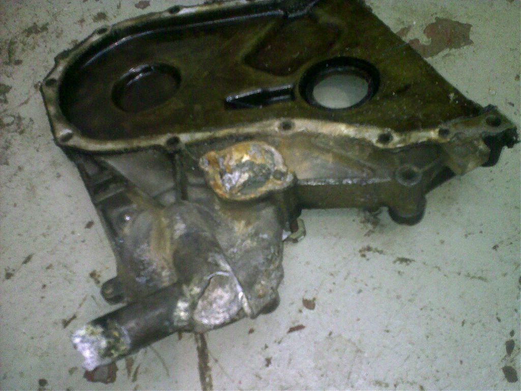

זו אמנם תמונה לא טובה, אחת מיני רבות, אבל מדהים לראות מה בעל מקצוע יכול לעשות מחלק שנראה גמור בעינים לא מקצועיות.
מכסה הטיימינג לפני השיפוץ ואחריו.

אז עברתי לדברים אחרים: בינתיים הרכבתי את פלאנג' מים העליון, אחרי שעשיתי לו אטם חדש, וכמובן גיביתי עם סיליקון איכותי. גם משאבת הדלק קיבלה אטם חדש פלוס סיליקון. מכסה מילוי השמן נוקה היטב, עבר ניקוי חול ונצבע מחדש, כמו גם הפולי התחתון והעליון (שמורכב על המשאבה).

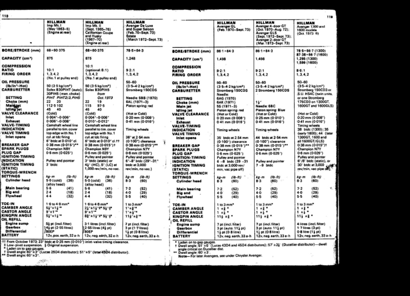

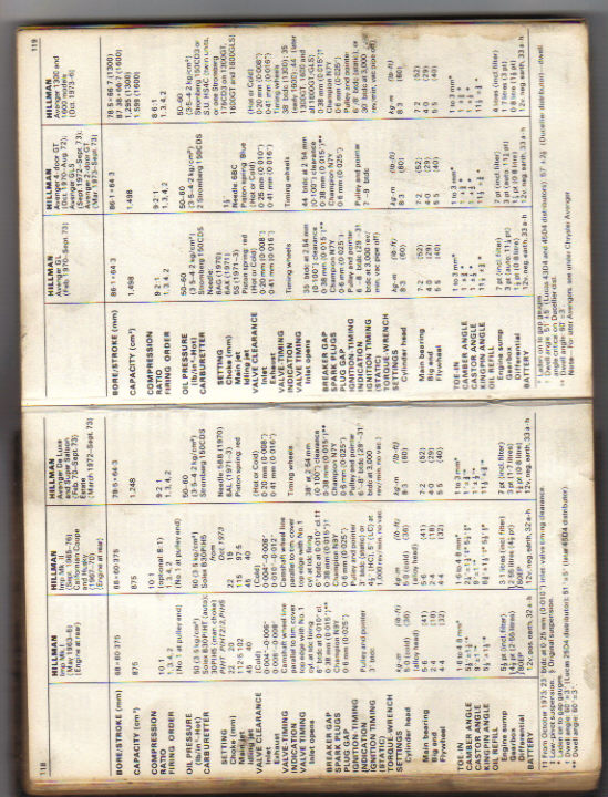

שלום יענקל.
כפי שהבטחתי הרי לך נתוני יצרן למנוע הילמן אוונג'ר.
בברכה בני ל.

יענקל? ככה עוד לא קראו לי... בכל מקרה - המון תודות על העזרה!
