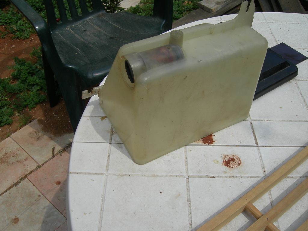

התחלתי לבדוק קצת את המוסטנג , וראיתי שהמיכל של נוזל לניקוי שמשות , המנוע שבתחתיתו חלוד לגמרי
השאלה שלי היא כיצד (אם בכלל ניתן להוציא אותו החוצה )
או שצריך לקנות מיכל חדש עם מנוע ?
תודה מראש
ירון

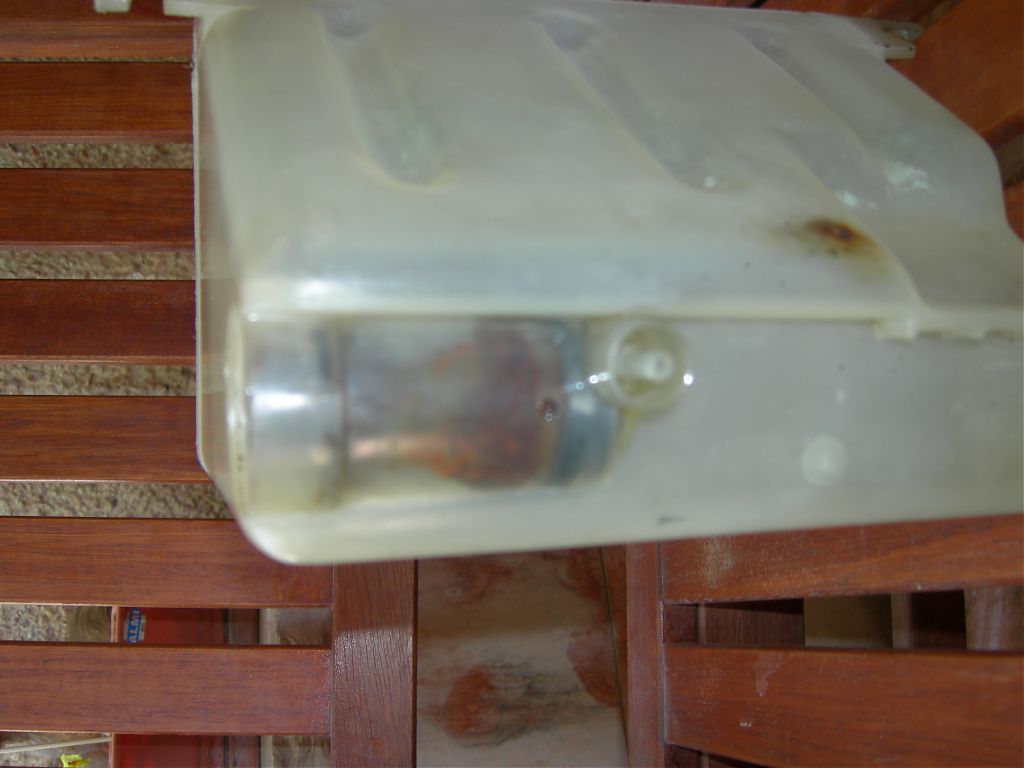

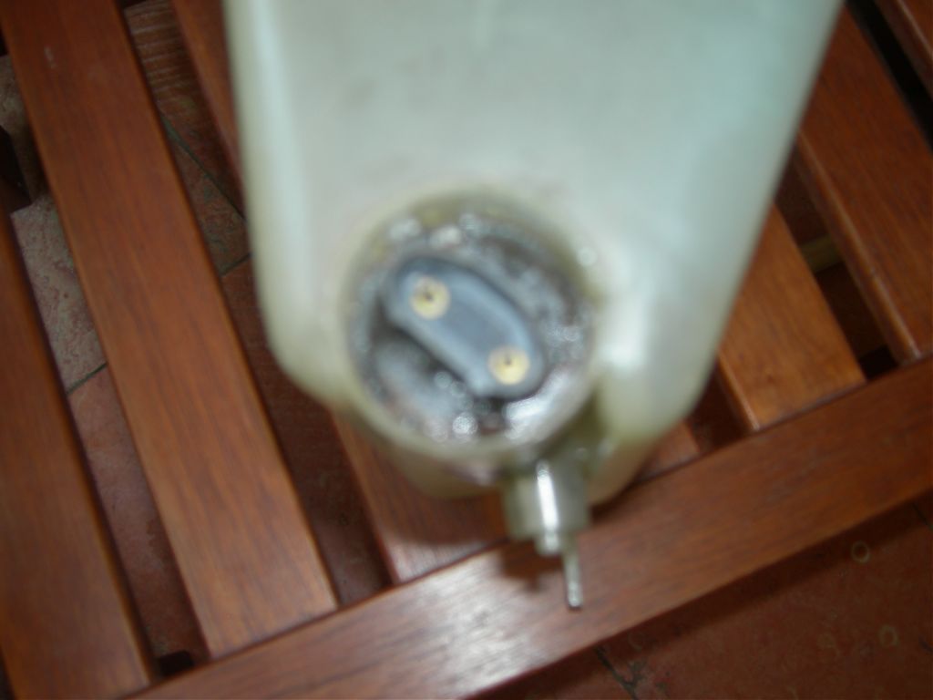

ראשית תודה על התשובה , אולם הבעיה היא שהמנוע לא עובד, ולא שואב מים. הוא חלוד והחלודה נמצאת בפנים כאשר המנוע נמצא בתחתית המיכל בתוך תא פלסטיק קטן. כנראה שהגומיות שאוטמות את המנוע התייבשו ומונעות הוצאה של המנוע.
קצת קשה לשים חומר על החלודה כאמור היות שהיא בתוך הפלסטיק. וכמה שניסיתי לא הצלחתי לשלוף את המנוע מהתא שלו.
ראיתי מנוע כזה באתר בחול ב 40 $ (לא כולל עלויות משלוח) , אולם את המיכל אני לא מצליח למצוא. כנראה שאני פשוט אקדח את המנוע החוצה , ואחכה לחלק החדש.
שוב תודה על הרעיון.
ירון
פיתרון יותר פשוט זה לקנות מנוע חיצוני במקום פנימי, צינורית אחת לתוך המיכל וצינורית אחת תתחבר לצינורית לכיוון השפריצר,
ככה לא צריך לקדוח במיכל המקורי.
אצלי בקפרי אין במיכל של השפריצרים מנוע, זה עובד על לחצן וואקום, השתמשתי במנוע חיצוני ונגמר הסיפור, תמיד אוכל לחזור למקוריות.
