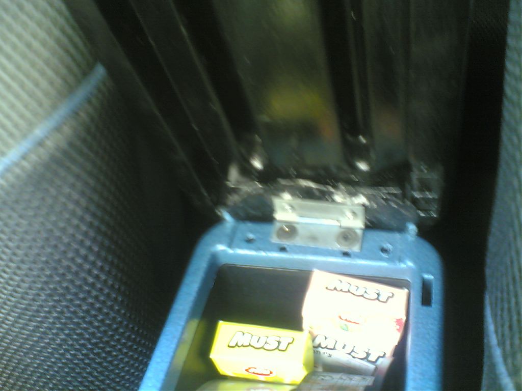

אחרי שנשברה לי המשענת כבר כמה פעמים וכל פעם הזזתי בכמה מילימטרים את הצירים ועשיתי חורים חדשים הגעתי למצב שכבר אין לי לאן להזיז ואין לציר מספיק בשר להיתפס עם ברגים, אז החלטתי בעזרתו של SHAI.S. לתקן עם פיברגאלס את מה שחסר שם ולחבר עם ברגים.
התוצאה הסופית היא שהמעשנת יד נפתחת בצורה ממש חלקה ונסגרת גם ממש מצוין, מבחינה אסטטית - המעשנת נצבעה מבפנים בצבע שחור מטאלי יחד עם התוסף מפיברגלאס שהוא עצמו יצא קצת עגול אבל עדיין בשביל עבודה ראשונה זה בסדר.

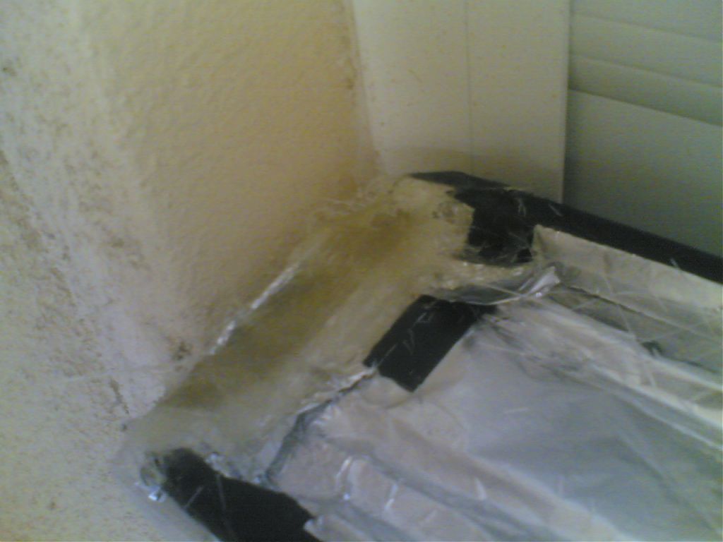

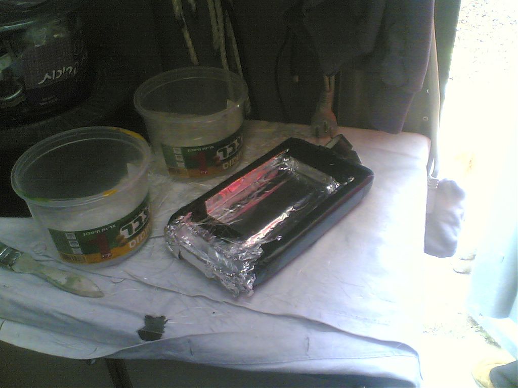

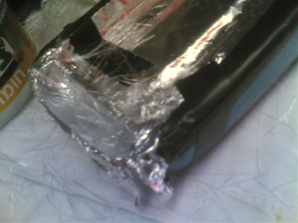

- עטפנו את המשענת יד בנייר כסף שלא יידבק שום חומר

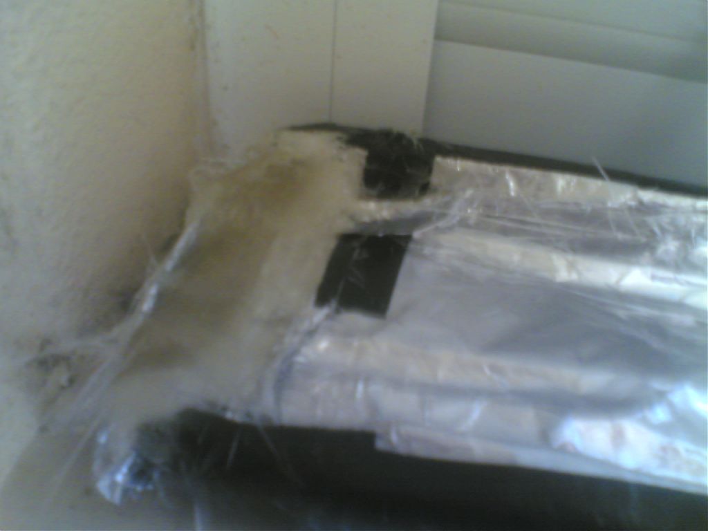

- רואים את החלק החסר שם ואחרי זה את המילוי בעזרת הפיברגלס

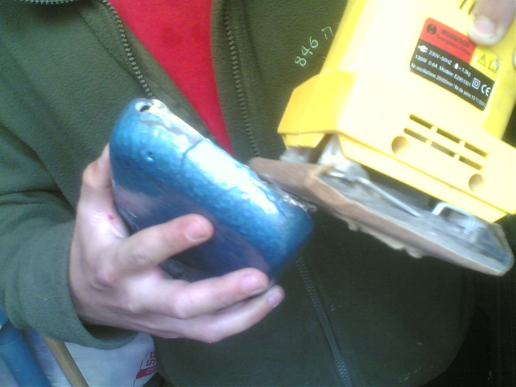

- מלטשים את הפיבר עם המלטשת שייצא צורה חלקה ולא מחוספס.
