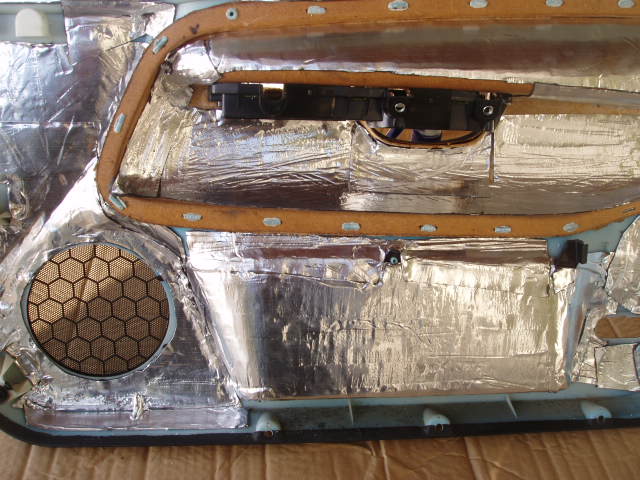

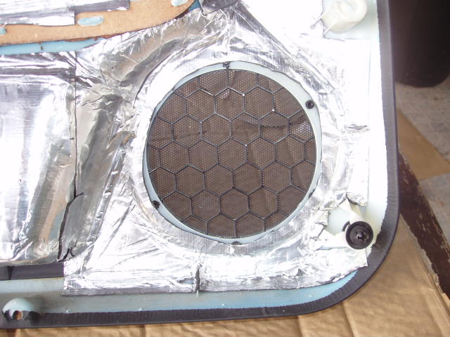

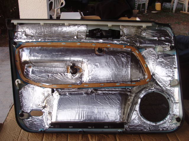

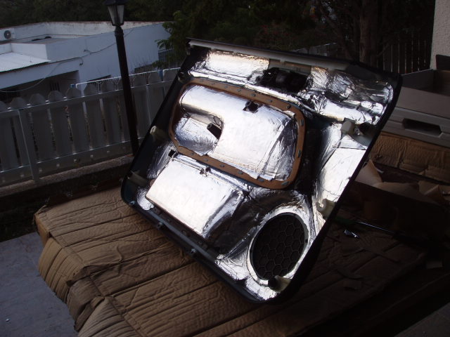

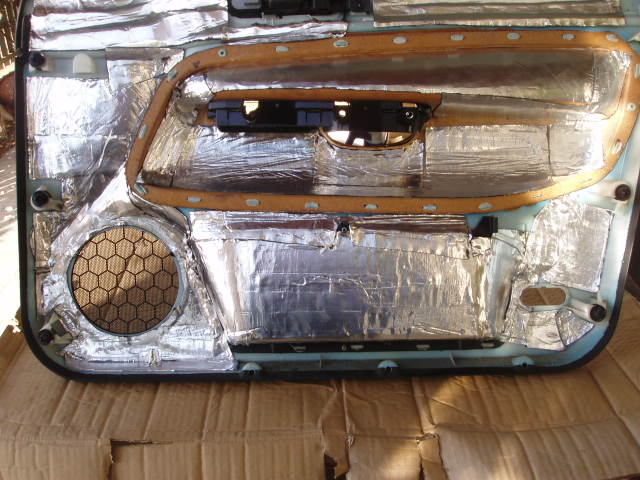

היום סיימתי לבצע איטום\בידוד על הדיפון של הדלת,
מה שנשאר לי זה לארגן טבעות לרמקולים (זה עסק קצת מורכב אני מגביה את הרמקולים עד הדיפון)
ולהכניס כמות נאה של אקרילן בין הדיפון לדלת למניעת וויברציות ובשביל יעול פסיכולוגי :)
תמונות :
