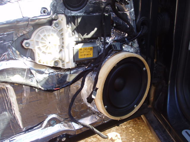

אחרי שסיימתי לדאוג ויזואלית, והגשתי את החלום המדובר הגיע הזמן להתפנות ולהשקיע יותר בסאונד, שלא תבינו לא נכון הסט הזה של JBL יש לו מידבאסים יותר טובים מסטים במחיר כפול, והטוויטר הזה עם כיוון נכון נשמע מאוד מפורט וחד, אבל זה לא זה בהחלט לא זה.

שמעתי את כולם ביותר מתצורה אחת, אקטיבי ופסיבי עם ובלי על ומתחת וכו' וכו', עם שירים שלי והיחיד שהצליח להיות מספיק מפורט וחד בטוויטר היה הקלארוס, והמידבאס - חלום רטוב, כלכך פאנצ'י כלכך מדוייק שזה מדהים, והיה בו עוד משהו שהדהים אותי, או יותר נכון לא היה לו משהו, לא היה לו מחסור במיד, תמיד לסט 2 חלקים יש מחסור במיד ולכן סט 3 חלקים הוא שיפור כלכך עצום והקלארוס פשוט נותן מיד יפה מאוד, עם המון נוכחות,

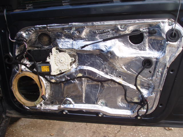

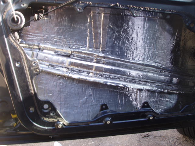

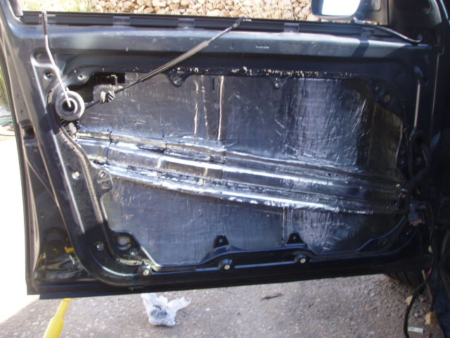

טוב - משנבחר הסט הנ"ל לעבוד כרגע פסיבית ובעתיד הקרוב יחסית אקטיבית, החלטתי להכין לו תשתית ראויה !,

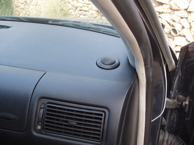

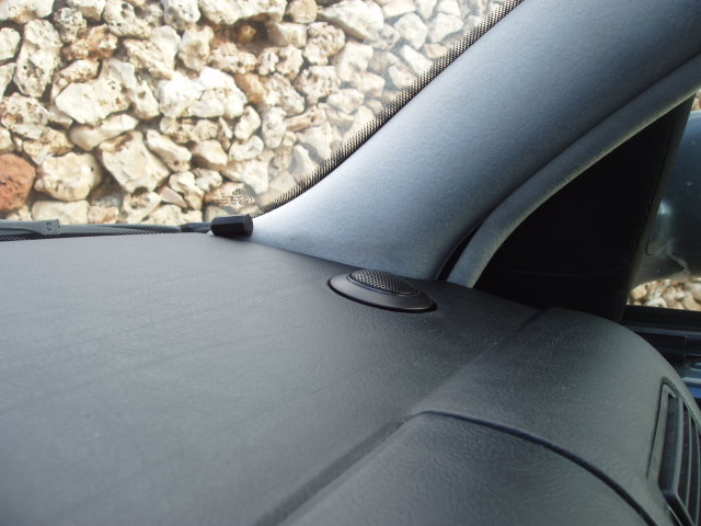

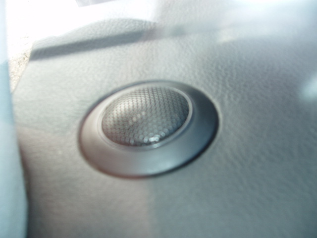

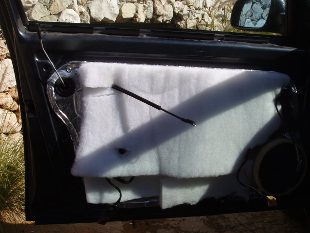

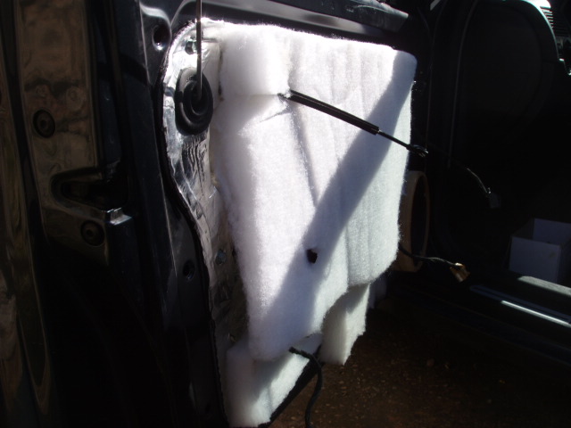

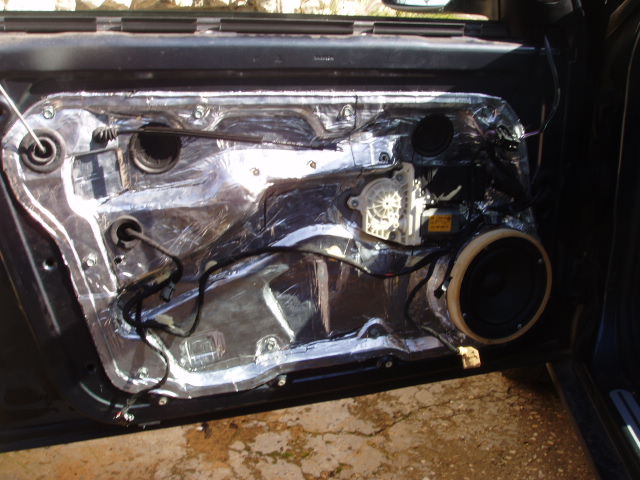

אז הטוויטרים הושתלו בדש בורד במקום פתחי איורור של מזגן שגם ככה לא נחוצים כלכך, (תמונות בהמשך) והרכב עבר איטום בדלתות כדי למקסם את הפאנצ'יות המדהימה של המידבאס החלומי הזה. - האיטום אגב כלל את הפח הפנימי, פח חיצוני (רואים אותם בתמונות) על הדיפון של הדלת גם יהיו יריעות. ובין הדיפון לדלת אני מכניס שכבה עבה של אקרילן כדי למנוע וויברציות. כל האיטום בוצע עם סקנד סקין דמפליפייר פרו שאני חייב לציין שהוא חומר מדהים לעבודה !
אז בלי להעמיס בפרטים - נעבור לתמונות,

הטוויטר חד ומפורט בדיוק במידה הנכונה וכל המשחק איתו זה התקנה נכונה (טוויטר חד כלכך, ואגב זה נכון לגבי רוב הטוויטרים החדים - צריך להתקין אוף אקסיס)

אבל הטוויטרים שלך יושבים בפתחים שמאדים את האדים מהחלונות, לזה הפתחים האלה נועדו - כאשר אתה מעביר את המיזוג להפשרת השמשה הקדמית - אז גם יוצא אוויר דרך הפתחים האלה בכדי להפשיר או יותר נכון לאדות את האזור של השמשה שמונע ממך לראות את המראות הצידיות.
לא משהו שאי אפשר בלעדיו - אני סובל מאותה התופעה ברכב הפרטי סה"כ - אבל זה מכריח אותך בחורף לכוון את פתחי המיזוג הצידיים לכוון השמשה.
אכן, זהו הסט שני חלקים היחידי שאני מכיר למעט סופרימו שמסוגל להשמע ממש כמו סט שלושה חלקים (כמעט) - במידה ומכוונים אותו נכון.
עוד יתרון של הקלארוס - הטוויטרים שלו נשמעים מעולה גם כאשר מניחים אותם על הדשבורד כשהם פונים ישירות לשמשה.
Pioneer TS-X150
פתחי האיוורור משמשים להפשרת אדים בחלונות הצד - של הנהג והנוסע, לרוב השימוש במפשיר אדים הוא לשמשה הקידמית ולא לחלונות הצד, לכן השימוש הוא מינורי, וכמו שאמרת תמיד אפשר לכוון את התריסים בצדדים לחלון,
זה מבחינתי אופציה עדיפה עלפני לקדוח חור בדש כדי לבצע פלאש מאונט - והנחת הטוויטר על הדש לא באה בחשבון מבחינה אסטטית

עתיד תתחדש עבודה כלבבי, הצמדה מקסימלית של חומר האיטום על הפח כך שניתן לראות את כל השקעים והבליטות על הדלת.
