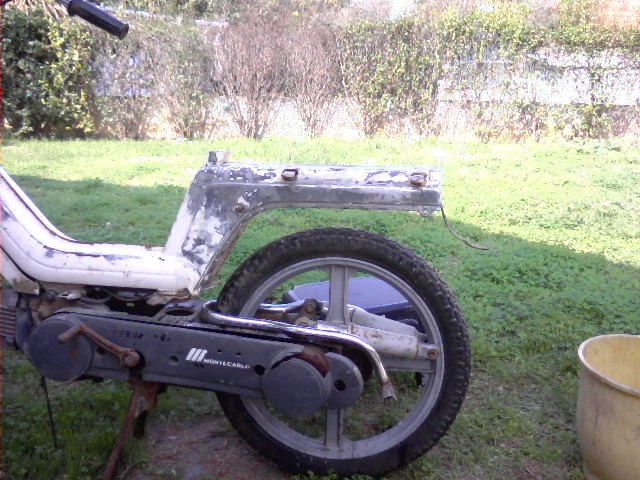

התחלת תהליך הצביעה
כבר אמרתי שאני חולה אאודי ?
דיאלים שחור! יש שם ברקע דיאלים שחור!

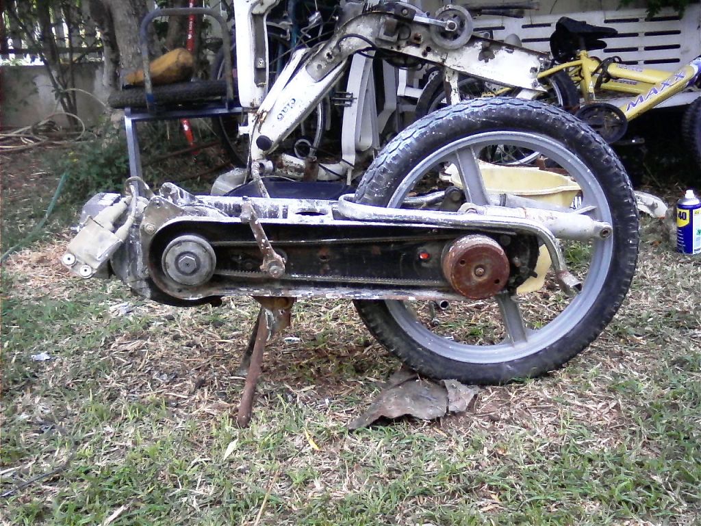

הפירוק :twisted:

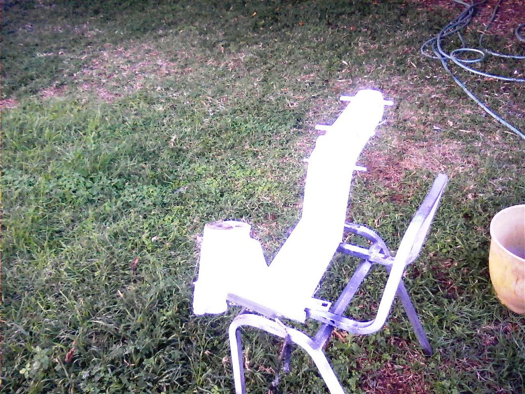

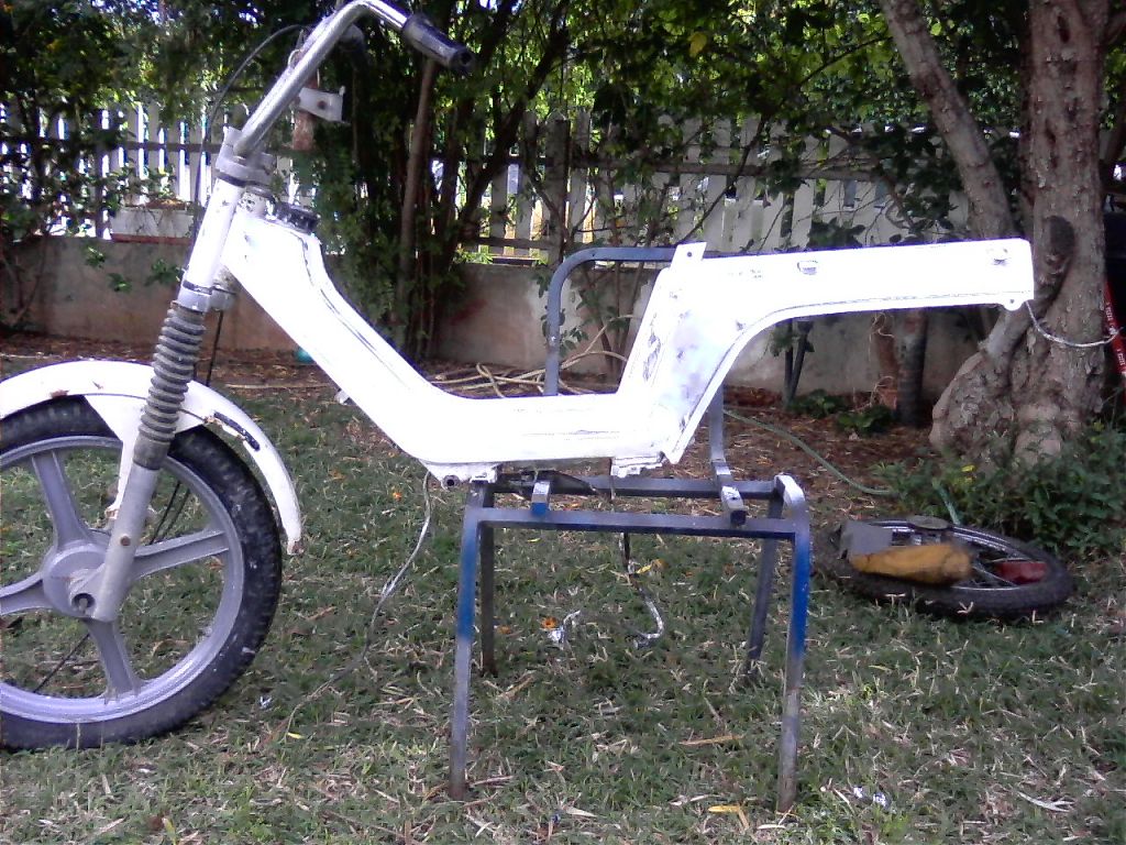

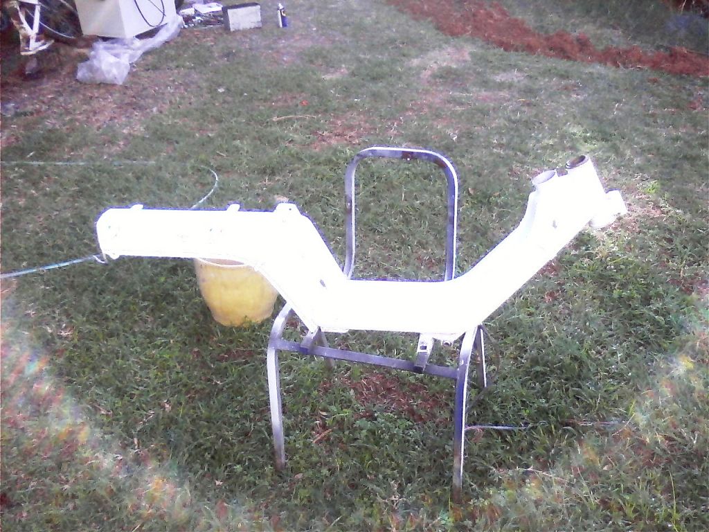

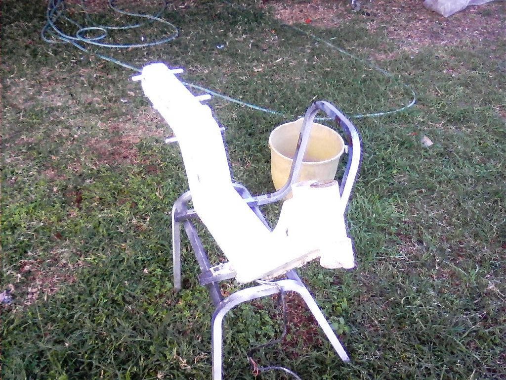

  • שבועיים מאוחר יותר ...
השלדה ערומה לפני השיכבה נסופית
