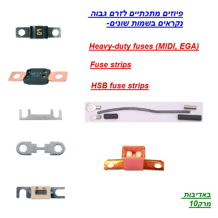

היי,
הכוונה לסוג של פיוז שהינו מתאים בדרך כלל לזרם גבוה מעל 30 אמםר וניתן להשיגו במגוון צורות וצבעים.
לפעמים אפילו כבל הנראה למראית עיין סתם כבל למעשה זהו פיוז לזרם מאוד גבוה ונשרף רק כאשר יש קצר.
צירפתי לך מספר תמונות שערכתי במו ידיי !
