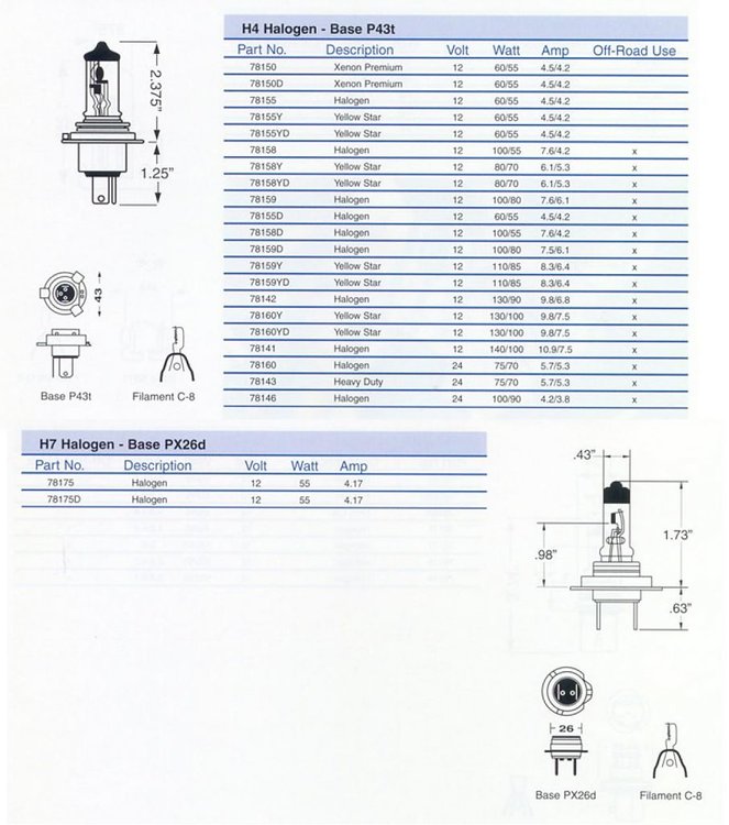

אתה יכול להשתמש בממסר אחד עבור 2 הפנסים,הכי נוח יהיה להתקין את הממסר קרוב לפנס,את רגל 85 לחבר לחוט המגיע מידית האורות,86 מינוס,30 פלוס אחרי פיוז מהמצבר,87 לפנס.
פיוז של 15 אמפר יספיק.
כל נורה צורכת כ 4.5 אמפר(55וואט חלקי 12 וולט)
