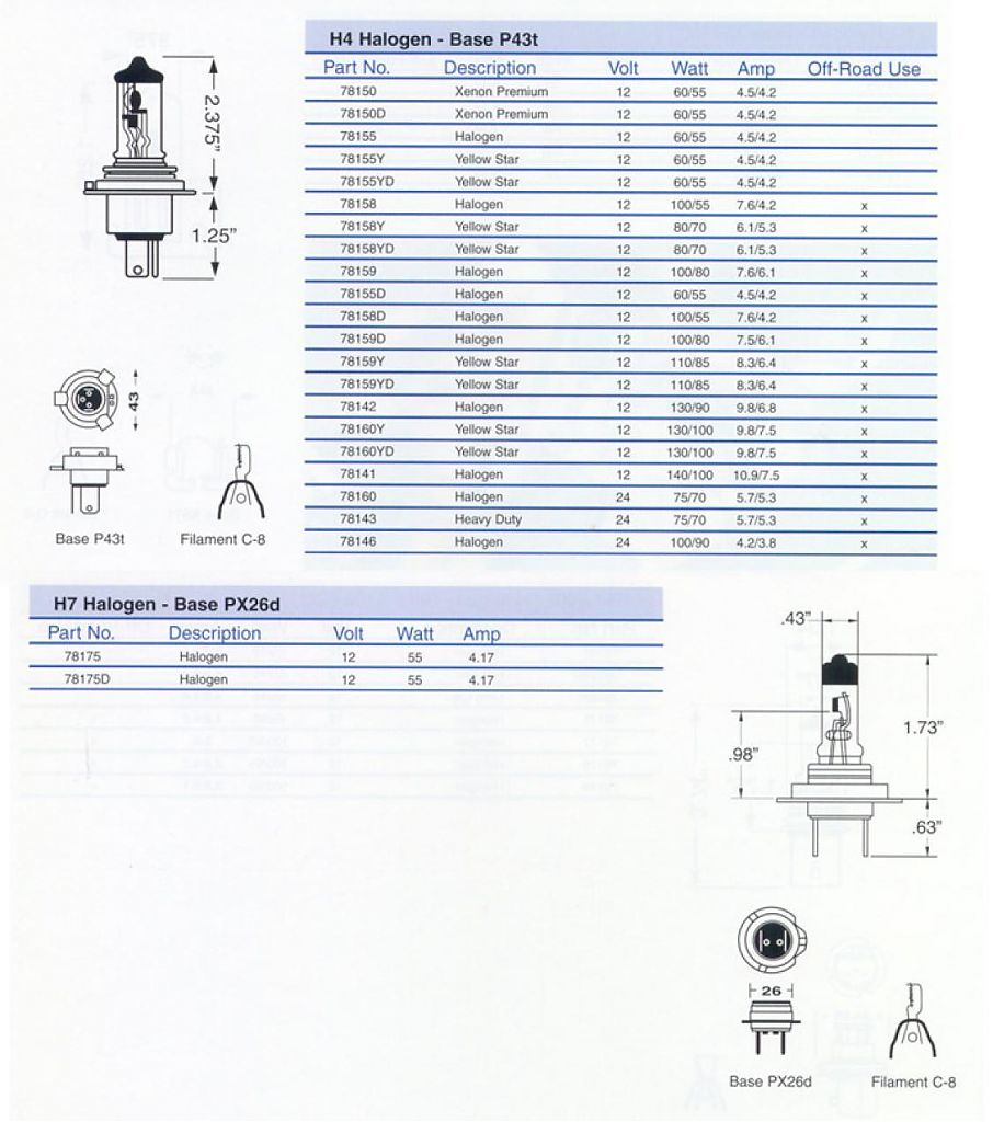

במידה ואתה מחבר 2 מנורות של H7 לדוגמא שכול אחת צורכת בסביבות 4.17 אמפר אזי יש לבחור פיוז של 15 אמפר.

מרק, כיצד ידעת כמה אמפר צורכת הנורה כדיי לדעת באיזה פיוז להשתמש?
כתוב באיזה שהוא מקום את צריכת החשמל של כל נורה/צרכן?
אגב גם נורה ראשית H4 צורכת בסביבות 4 אמפר כמו נורה H7 ?
כמה "הטווח ביטחון" של הפיוז שמקובל לשים, כלומר אם שתיי נורות H7 כפי שציינת צורכות ביחד בסביבות 8.5 אמפר אז למה למעשה פיוז 10 אמפר אינו מספיק וצריך לבחור ב 15 אמפר?

כל נורה צורכת כ 4.5 אמפר(55וואט חלקי 12 וולט)
אורן
כבר קיבלת תשובה איך מחשבים צריכת זרם של צרכן,הספק חלקי מתח שוו עוצמת זרם.

פעם מישהו כתב לי "הכול בראש שלי" :-) אז אני משתף אותך עם המידע שבראש שלי לגבי צריכת הזרם של מנורות מסוג H7 וגם H4.
טווח הביטחון או ערך הפיוז וגם סוג הפיוז (מהיר/איטי) נקבע על סמך סוג הצרכן כלומר סוג העומס והחיווט החשמלי.
כלל היד האמצעית ערך הפיוז שווה לצריכת הזרם המקסימלית כפול 1.5.

מרק, לפי הבנתי אם אני מחשב ע"פ הנוסחה המדעית (הספק חלקי מתח שווה עוצמת זרם, 55 וואט חלקיי 12 וולט)+ כלל האצבע שלך (ערך הפיוז שווה לצריכת הזרם המקסימלית כפול 1.5 )אני מגיע למסקנה שכדיי לחבר שתיי נורות ראשיות H4 + שתיי נורות H7 על אותו הקו עליי להשתמש בפיוז הגנה בערך של לא פחות מ-25 אמפר, האם הבנתי נכון או שעדיין אני מפספס משהו?
מרק, הסכימה החשמלית שאני מתכוון נראית בדיוק כך: relaycircuit.gif
אני אסביר קצת יותר, השאלה מתיחסת רק לגביי הקו של האורות הגבוהים,כפי שאתה וודאי רואה בסכימה ישנם בסה"כ 4 פנסים שבזמן הדלקת האורות דרך(גבוה) כל ארבעת הנורות צריכות לדלוק בו זמנית, לפיכך אני מבין שעליי לשרשר בין כל ארבעת הנורות ביחד ולחברם לרגל 87 שבממסר, כפי שכבר ציינתי יש שתיי נורות H4 (גבוה/נמוך)+ שתיי נורות H7 (גבוה בלבד), עכשיו השאלה היא כדיי לחבר את כל ארבעת הנורות האלה על אותו הקו באיזה ערך פיוז הגנה היית משתמש,כי למיטב הבנתי 15 אמפר אינו מספיק נכון?
אם כפול זרם, אז הפיוז שיהיה כפול, נראה לי ש20 אמפ' יספיק. (לא עשיתי עכשיו חישוב בראש וסליחה)
בזמן הפעלה יתכן שיהיה "פיק" גבוה של צריכה, אם הפיוז 20 אמפר ישרף, שים 25 .
