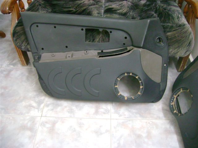

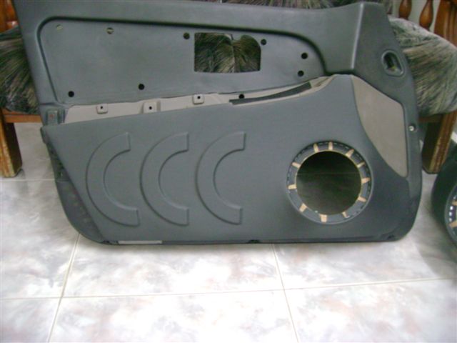

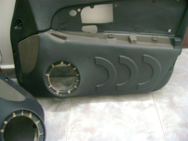

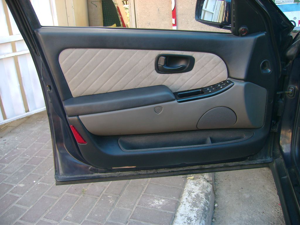

אוקיי, הדלתות לפני סיום.. כפי שתראו בהמשך, שטח הפוד, מאילוצי מקום לרמקול, ומרצון כי ינגן לתוך הדלת (תיבה הפתוחה מצידה האחר לתוך הדלת) הינו די גדול, מה שגרם ליוסי "להשתעמם" מגודלו הריק, ולהוסיף תוספת חביבה ביותר ש"שוברת" את זה.
פנצ'ר במשלוח החווט המפצלים וכו' גרם לעיכוב קל בהתחלת ההתקנה והיא נדחתה למחרתיים.
בהמשך יועלו תמונות נוספות אבל לשם ההשוואה - שימו לב לדלת המקורית.

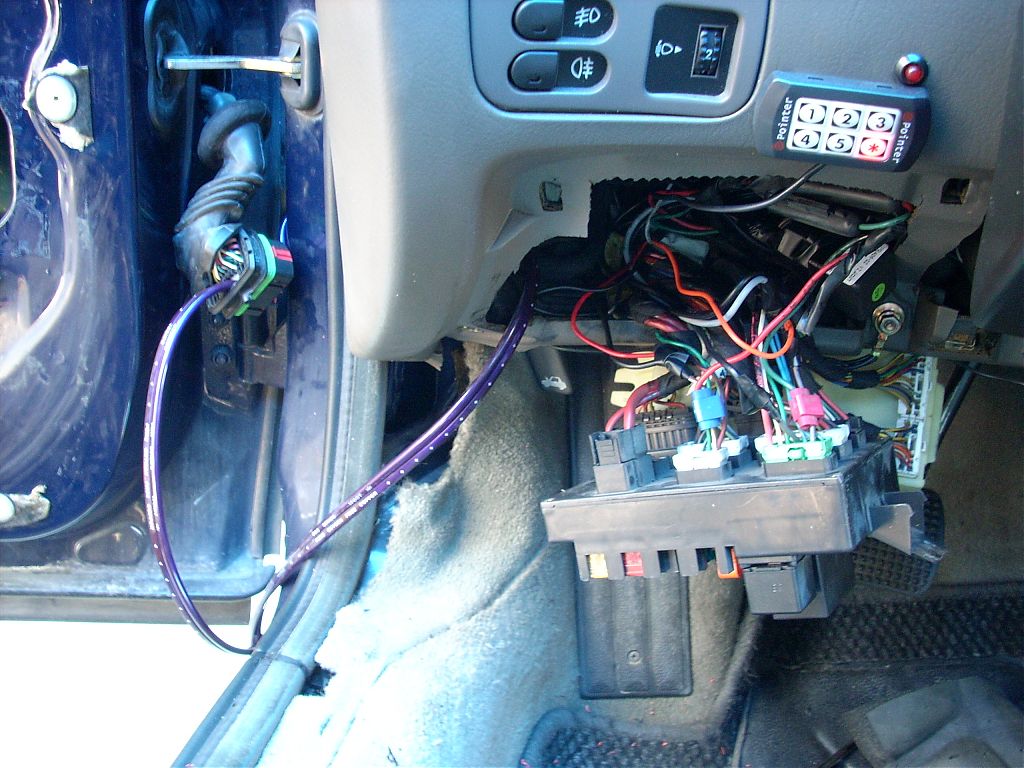

לאחר התלבטויות החלטתי שאם כבר (אם כבר, 0AWG.. אם כבר, איטום כמה שכבות.. אם כבר, להתחרפן קצת ולהכפיל את התקציב..) נרכוש מונו לסאב הנחמד שלי ואגביר את ההייבריד אקטיבי (מי רוצה קרוסים של הייבריד [וגרילים]?) אני צריך להחליט סופית איזה מונו זה יהיה. יש שניים על הכוונת.

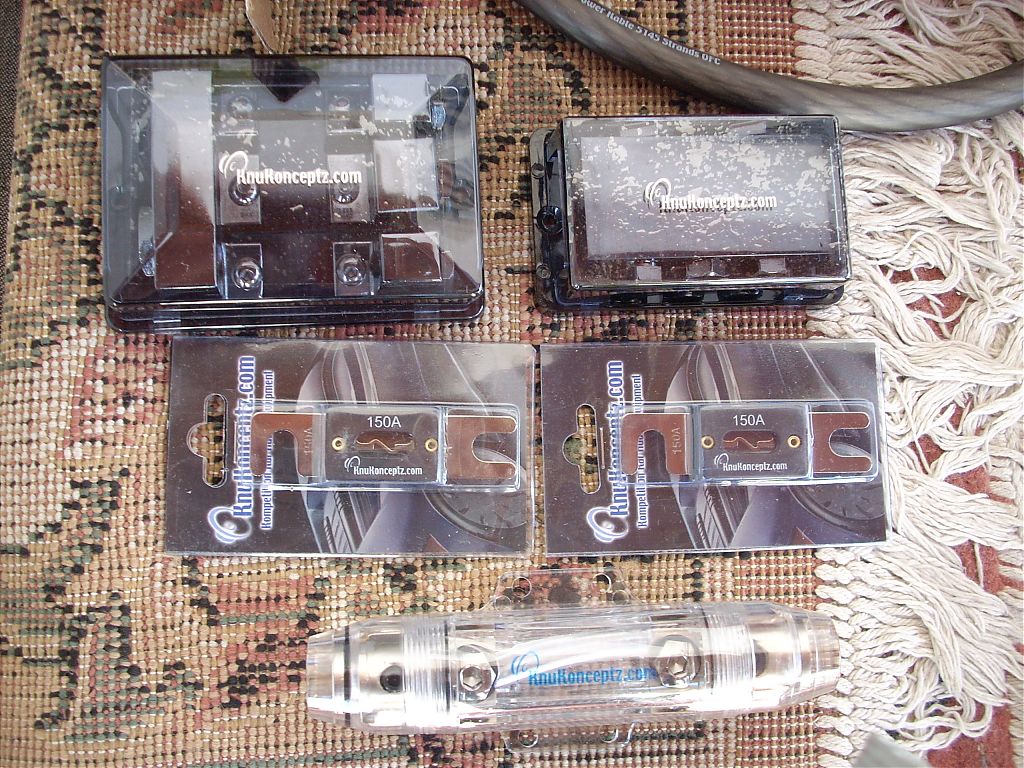

חווט:

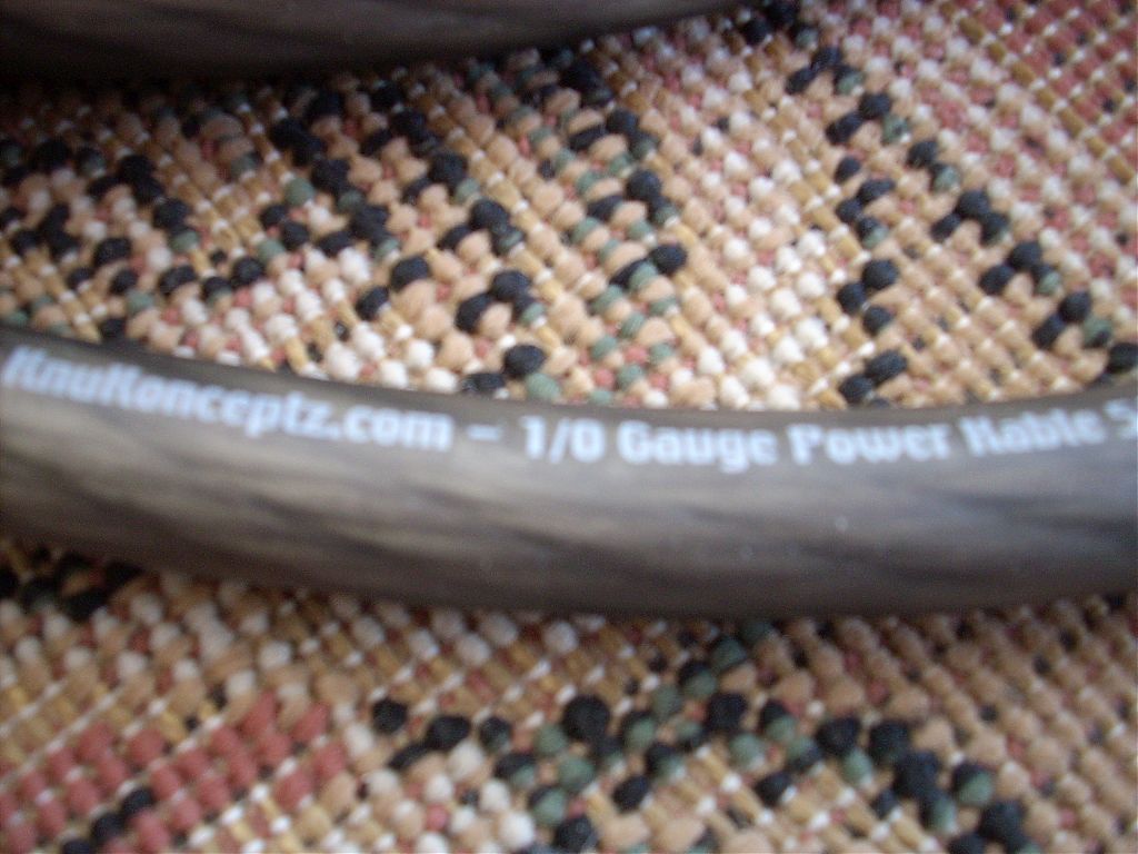

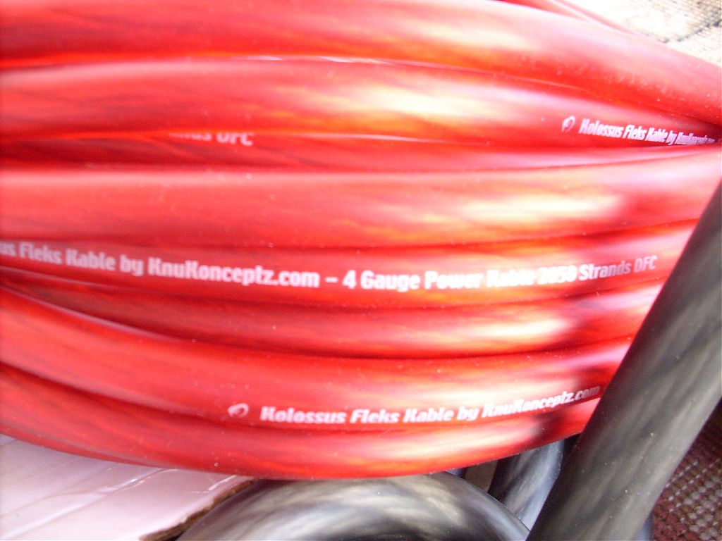

החווט של קנוקונספט הוא משהו מיוחד. צריך לחוש בידיים את הגמישות של הכבל בכדי להבין מה זה כבל גמיש ועוד 0 גייג' (0/1) זה לא יאמן. אעלה תמונות כדי להמחיש את זה קצת. בתי פיוזים ומפצלים - קנוקונספט.
החווט לרמקולים הם סטינגר מהסדרה פרו. חווט בריא ומסוכך היטב בעובי 12AWG כלומר שטח החתך 3.31 ממ"ר - אני לא אומר קוטר כי הכבל מרובע-מלבני-שטוח.
העברת כבל הרמקולים דרך הקונקטור המקורי היא עבודה עדינה, מורכבת ומפרכת הדורשת זמן רב וסבלנות - לא פשוט כלל.
אבל אם אתה רוצה לעשות עבודה כמו שצריך - נו, יוסי.. - אתה עושה בדיוק כך.

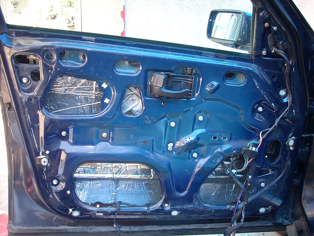

איטום:
כנ"ל, גם איטום ראוי ויעיל דורש זמן רב וסבלנות רבה. לא תעשה כך, לא אטמת. השכבה הפנימית מסובכת עוד יותר לאור המיפתחים הקטנים שיש בפח החיצוני והגישה הבעייתית אבל בסופו של דבר זה יצא כל כך צמוד וטוב - מצוין!
השכבה שעל הפח החיצוני צמודה כה היטב - שימו לב בהמשך בתמונות לכל הקימורים ול"תוואי" של הפח למטה - מצוין!
שכבה נוספת תהיה על הריפוד עצמו בחלקו האחורי.

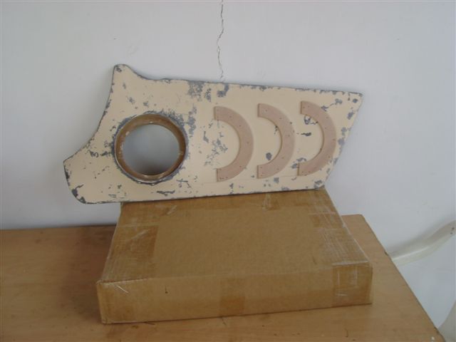

טבעות הגבהה:
המרחק בין המיפתח בפח לתוך הדלת, לבין קצה הפוד - היכן שישב הרמקול, חתיכת מרחק, ועל כן נחתכו טבעות בגדלים ובעוביים מתאימים כדי "לחבר" בינהם וליצור בעצם חתיכה אחת שלימה ואטומה.
