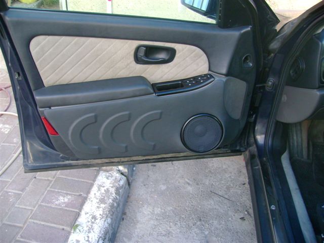

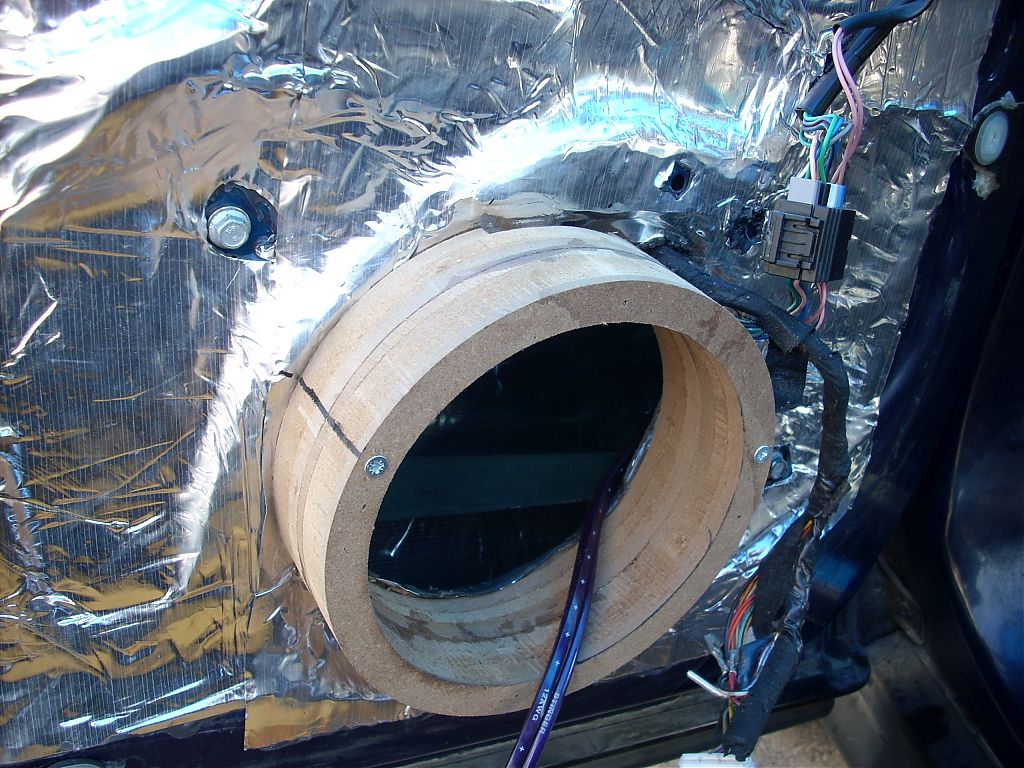

טוב מקווה שאתה מרוצה- אפשר לשאול מה הסיפור של הטבעות הגבהה? החלק העליום בבניה של יוסי לא נוגע בריפוד של הדלת בחלק שצמוד לפח?

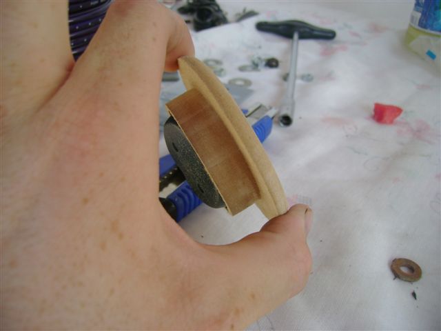

בסופו של דבר יוסי הוריד את הטבעות בצורתם כפי שראית בתמונה ועשה כך:
טבעת אחת קיבע על הפח של הדלת, טבעת שניה קיבע על החלק של הבניה (מאחור) וברווח (הלא סימטרי בגלל יצירת הזווית) בנה מפיבר סגירה שתכסה את הענין וכמובן איטום מבפנים ומבחוץ כמו שצריך עם חומר האיטום. יצא "מוביל" חזק ביותר ואטום ביותר שהפך בעצם למקשה אחת מהבניה של הפוד ולחלק אינטגרלי מהדלת. כמו שצריך.

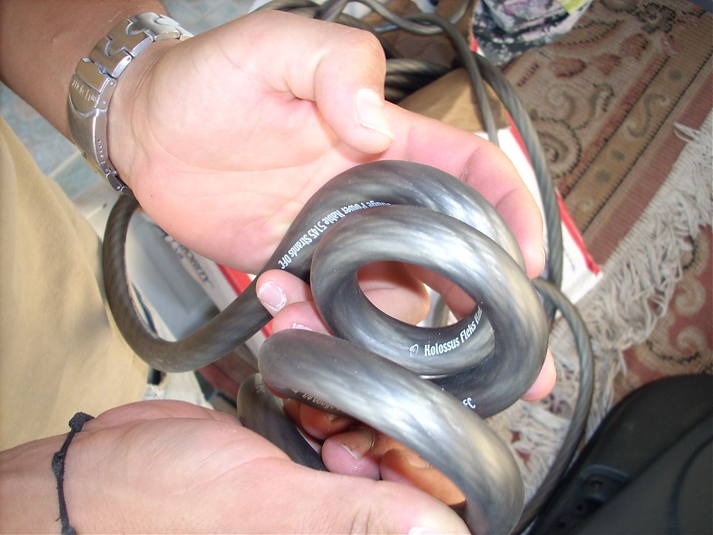

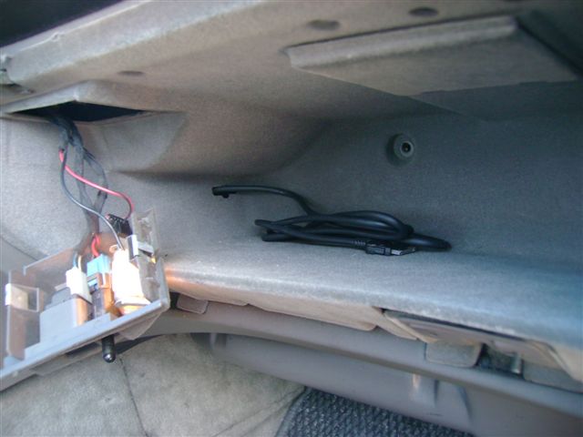

סלילת הכבלים כבר נעשתה היום כולל כמובן העינוי שבהעברת הכבל 0 דרך קיר האש. לפחות הגמישות המופלאה של הכבל מפצה.

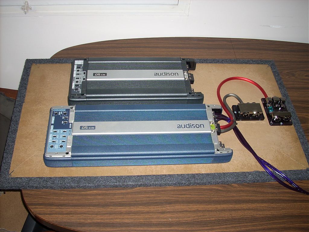

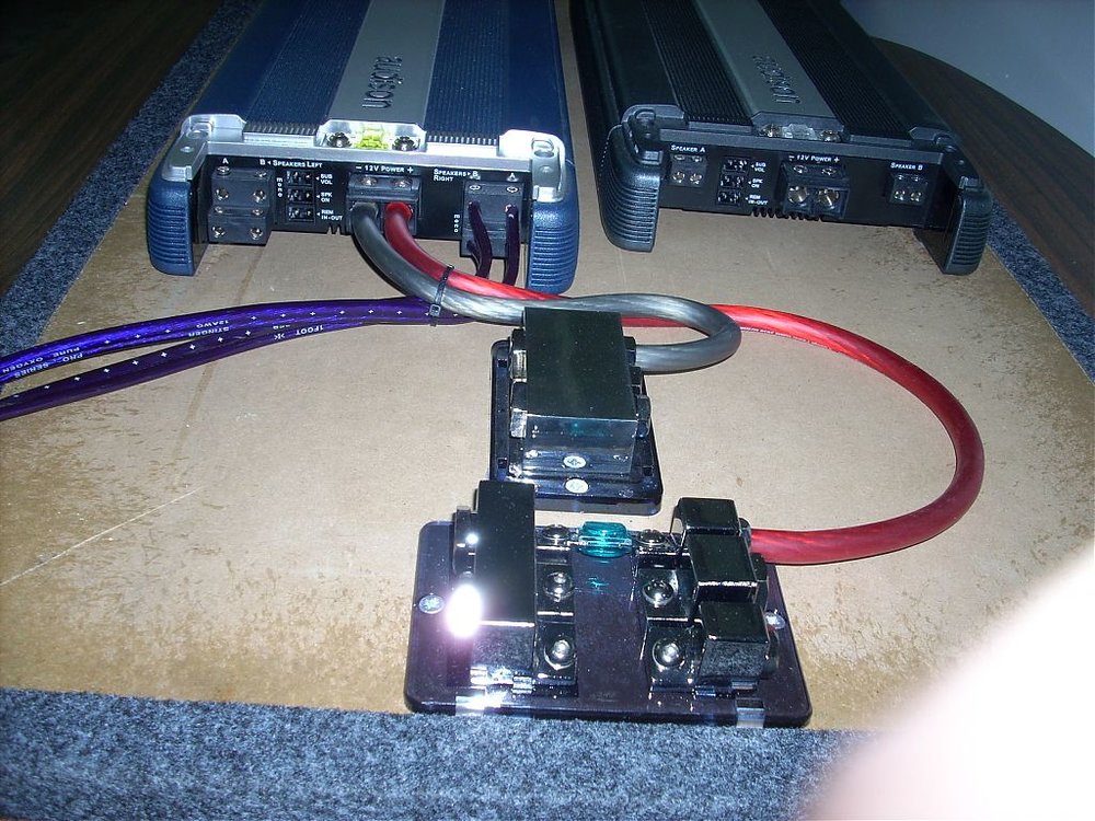

הפלטה האחורית כבר נחתכה ונעטפה, המגברים, בית הפיוז והמפצל קובעו. - הנה תמונות של הפלטה באמצע העבודה.

העבודה של יוסי מדהימה, צריך לראות את הדלת גם עם מסעד היד והכפתורים של החלונות, אבל עד כה זה מרשים. פתרון יפה לתצורה הקודמת של הדלת, נוראי מבחינת הסאונד, אפילו יותר גרוע מב 206 שלי.
גם הפלטה ברמה גבוה, אני מבין שהלכת על פלטה הפוכה ובחרת גם במונו.

הגרילים של ההייבריד אמנם נראים לא רע אבל האלמנט חשוף מדי ועלול להנזק ולכן נבנו גרילים ונצבעו בגוונים דומים לחלקים אחרים של הדלת.

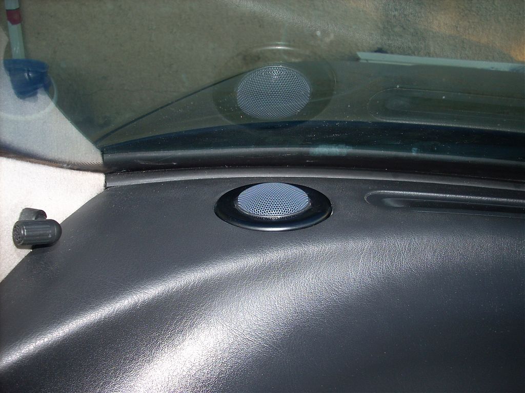

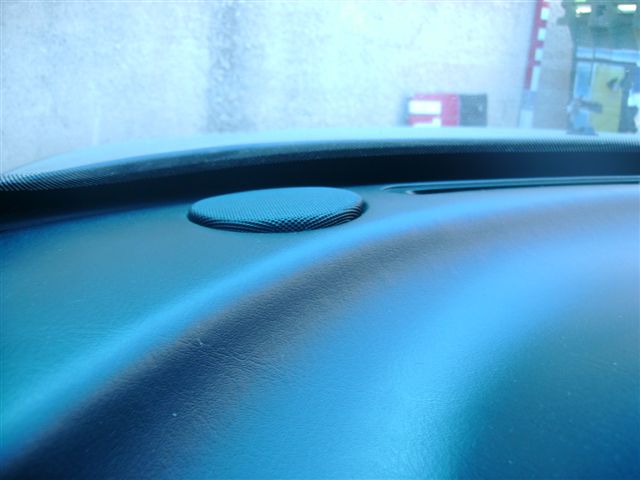

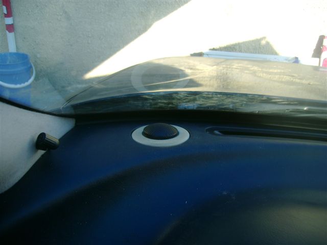

לטוויטרים יש מקום מקורי בקדמת הדשבורד, אך יש שם מיפתח גדול יותר מהMT22 וגריל פלסטיק עבה שתפס את שאר המקום ולכן גם למענם נוצרו טבעות מיוחדות שיכילו את הטוויטרים וימלאו את שאר החלל המקורי וכן גרילים תואמים, כמובן שגם הם נצבעו באותם גוונים.

הטוויטר ה"מקורי", הטבעת שיוצרה, הדלת עם הגריל החדש, הטוויטר עם הגריל החדש שלו,

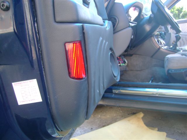

עוד קצת תמונות.. הדלת מפרופיל, שימו לב לתמונה מתחילת השרשור של הדלת המקורית ותבינו כמה בניה נעשתה פה, הטבעת של הטוויטר לפני צבע, מבט לתוך הדלת דרך המוביל בפוד, מתחילים לכוון ולהשתעשע..

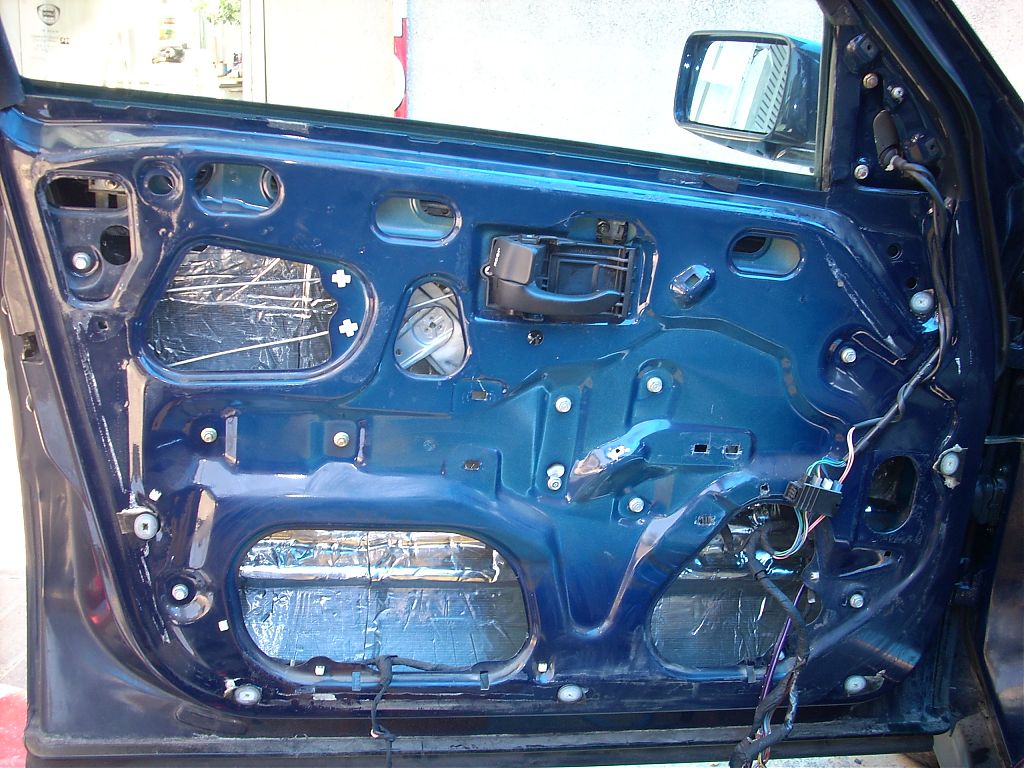

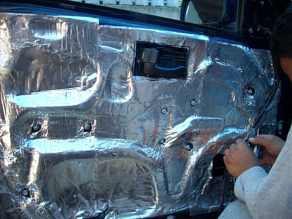

כמה מילים לגבי האיטום שעשיתי:
אני שמח ומאושר שלא התפתיתי לחסוך באיטום. אמנם אין לי בסיס להשוואה בין חומרים שונים ומותגים שונים, אבל הדמפליפייר פרו הזה עושה את העבודה.. אתמול והיום נסעתי כ50 ק"מ עם הרכב וזה מרגיש כאילו אוטו אחר ואני לא מגזים. תוספת המסה והמשקל לדלתות משמעותית ביותר. ממש "קשה" לפתוח ולסגור.. כמו דלת של מרצדס שנסגרת במין קול עמום.. וכשאני ברכב, ישנה תחושה של "ניתוק" מהעולם.. וכמובן, וזו המטרה, הסאונד שמתקבל לא מלווה בשום רחשים/קרקושים/רעידות ועוד מרעין בישין.
ממליץ בחום!
אין ספק שחומרים איכותיים ויעודיים עושים שינוי מורגש גם ברכב שהדלת שלו עשויה היטב. שמח מוד שאתה מרוצה ותודה לכל המפרגנים.
