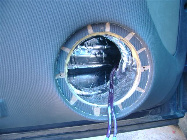

כפי שתראו תיכף בתמונות, הרמקול המקורי נמצא בזוית בלתי אפשרית, מנגן לתוך הרצפה, בזוית הפוכה לחלוטין מהמצב האופטימלי (- חכמי חלם אקסיס) תוסיפו לזה שאין מקום לרמקול שאינו צר וקבלו הכרח לבנות דלת שתוכל להכיל את הדרייבר ובנוסף לייצר זוית אופטימלית המופנית כלפי מעלה וגם כלפי הנהג.
לשם בניה זו, ובכלל את כל ההתקנה, נבחר לעשות יוסי [אלפיין] שאין צורך להציגו, ובמקום שירי הלל לפנאטיות בעבודה, לדיוק, לסבלנות, למקצועיות ולאורך הרוח פשוט הביטו בתמונות. תמונה אחת שווה אלף מילים.
למרות ההכרח בבניה ביקשתי לשמור יחסית על מראה קלאסי ולא בולט מדי.
יוסי מפרק את הריפוד דלתות (איזה 7000 ברגים בקטנה..) ואחרי התלבטויות והתחבטויות ,כן תיבה, לא תיבה, הוחלט - בעיקר מחוסר ברירה משום שהדלת "סגורה" ומאחורי הרמקול יושב לו בנינוחות מנגנון החלון כך שלא ניתן לגזור את הפח ולהכניס שם את הרמקול- בקיצור הוחלט לבנות "תיבה" שסופה פתוחה לתוך הדלת, כך שהרמקול בעצם מנגן לתוך נפח הדלת (דרך התיבה.)
אמנם חשבתי שבשלב ראשון לא אעשה איטום אך לאחר שראיתי ברכבים אחרים מה איטום עושה הבנתי שלא כדאי לחסוך בכך והוחלט לאטום דלתות כראוי. שכבה פנימית, שכבה חיצונית ועוד שכבה נוספת על הריפוד עצמו מאחור. יש לציין כי כיסויי הדלתות עצמם יצוקות היטב ובנויות מחומרים טובים מה שיעזור מן הסתם.
אני מקווה שעד סוף השבוע כבר הבניות תהיינה מוכנות כוללות ריפוד ואז אוכל בשבוע הבא להעמיד את הרכב להתקנה ולאיטום. אגב, היום הייתי אצל יוסי, היה שם shaked, לראות את יוסי עושה איטום זה חוויה.. אין עליו.
לצורך ההתקנה הוזמנו כבלים של קנוקונספט 0 גייג'. כן אני יודע שאין לי צורך בזה כרגע אך חשוב לי להשקיע בתשתית טובה ששדרוגים בעתיד לא ידרשו ממני שינויי תשתית, ובכלל, קצת יותר עדיף מאשר קצת פחות..
לגבי התקנת המגבר מאחור אני לא סגור על זה, נראה לי שאלך על התקנה סולידית על פלטה ואולי אף פלטה "הפוכה" - המגבר לכוון פנים הרכב. תיבה לסאב יבנה גם יוסי לפי הנפח המומלץ ע"י היצרן 1.3cubf, אין צורך לומר מה תהיה רמת הדיוק של התיבה..
כאמור, בשלב זה, הLRX יגביר פאסיבית את ההייבריד והמקס, ובעתיד ירכש מונו ואעבור לאקטיבי.
