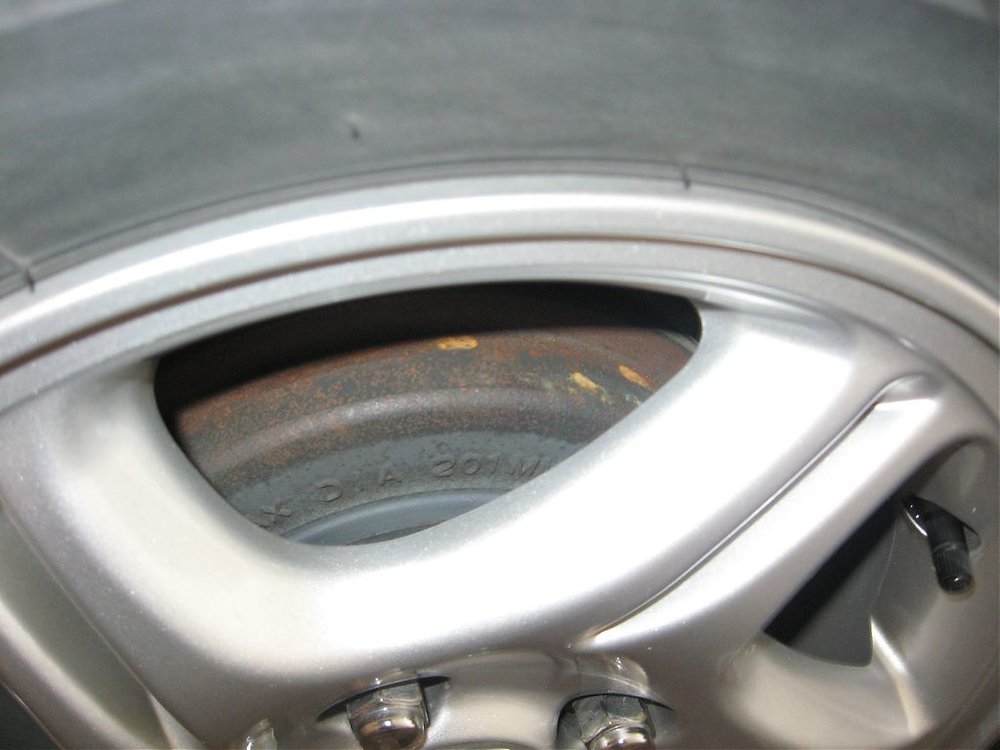

א. לאחר הבדיקה במכון רישוי כמו שכולנו עושים, אמרו לנו להחליף צלחות בלם, ראיתי שהצלחות עצמן די מלאות חלודה, כך זה אמור להיות? (תמונה 1)

בתמונה ראשונה אני רואה תוף של בולם אחורי. אולי בגלל זווית צילום?

לגבי דיסק הבלם אני לא יודע.
