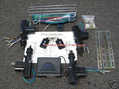

אהלן, אני מביא מחו"ל נ"מ לאונו , עכשיו אני רוצה לחבר את הנ"מ לאחת מיחידות התאורה, לדוגמא : פנסי איתות /חירום, מה צבע החיווט שלהם?
אור דרך/חניה?..
הכוונה שבכל מצב שאני אפתח את הדלתות או ייסגור יידלקו האורות (דרך/חניה/וינקרים/צופר).
סכמה גם תעזור לי, תודה רבה.
אונו שנת 92 דור 2.

הדבר ראוי באם הסט שאתה מביא ,כולל שלט וכולל מח עם יציאת חיווי לאורות/וונקרים.
אני לא זוכר את צבעי החוטים בעל פה, אולי רפי לין ידע, שהרי יש לו את הסכמות של הרכב הזה, בכל אופן, כל בעל מקצוע יזהה זאת בשניות בודדות בעזרת נורית ביקורת והבנה בסיסית.

צבעי החוטים בפיאט הנם:
לאורות חנייה - צהוב וצהוב/שחור
לאתותים - תכלת ותכלת/שחור
אורות נמוכים (מעבר) - אפור ואפור/שחור
אורות גבוהים (דרך) - ירוק וירוק/שחור
בברכת חג שמח - רפי לין :-)
תוודא שיש לך יציאה לאיתות/ אורות חנייה במע' נ"מ שרכשת,
ממה שרואים בתמונה ,
יש חיווט אדום ושחור (אספקת מתחים , +דרך פיוז)
כחול וירוק - אספקת מתח למנועי הנעילה ,
לבן וחום - הפעלות מינוסים ליח' הנעילה ( מינוס שחוזר מלוקר בדלת , ברגע שמפתח מסובב )
אתה בטוח שיש לך יציאות מהנ"מ?
תוודא בשרטוט ההתקנה שמצורף לערכה.
