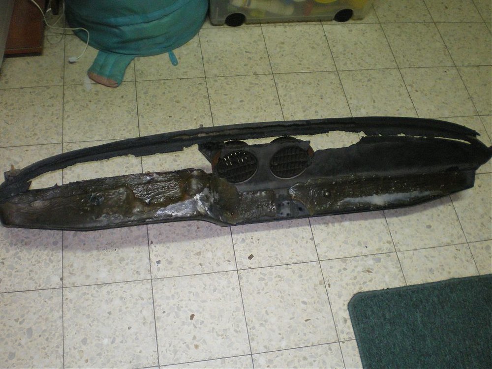

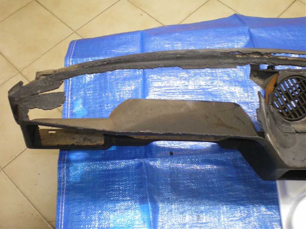

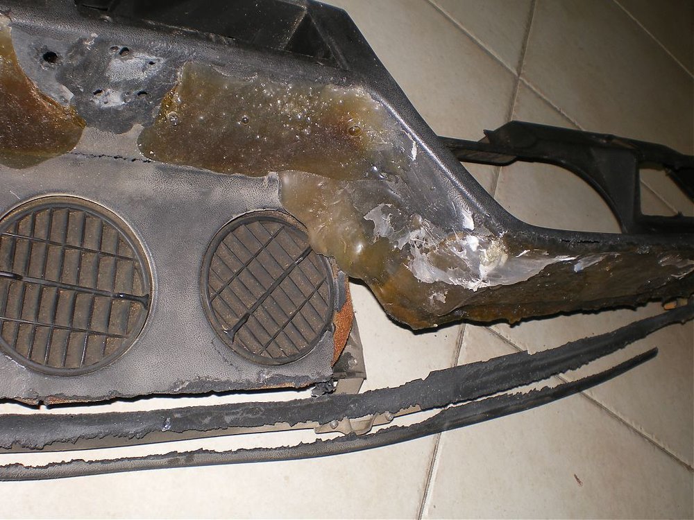

אחרי שחיפשתי ונואשתי מלמצוא דשבורד לפיאט 127 שלי
החלטתי שאן ברירה ויש לעשות יש מאיין או במילים אחרות לנסות לשפץ אותו
אחרי מאמצים רבים אני מביא כאן את התהליך מקווה שהצלחתי:

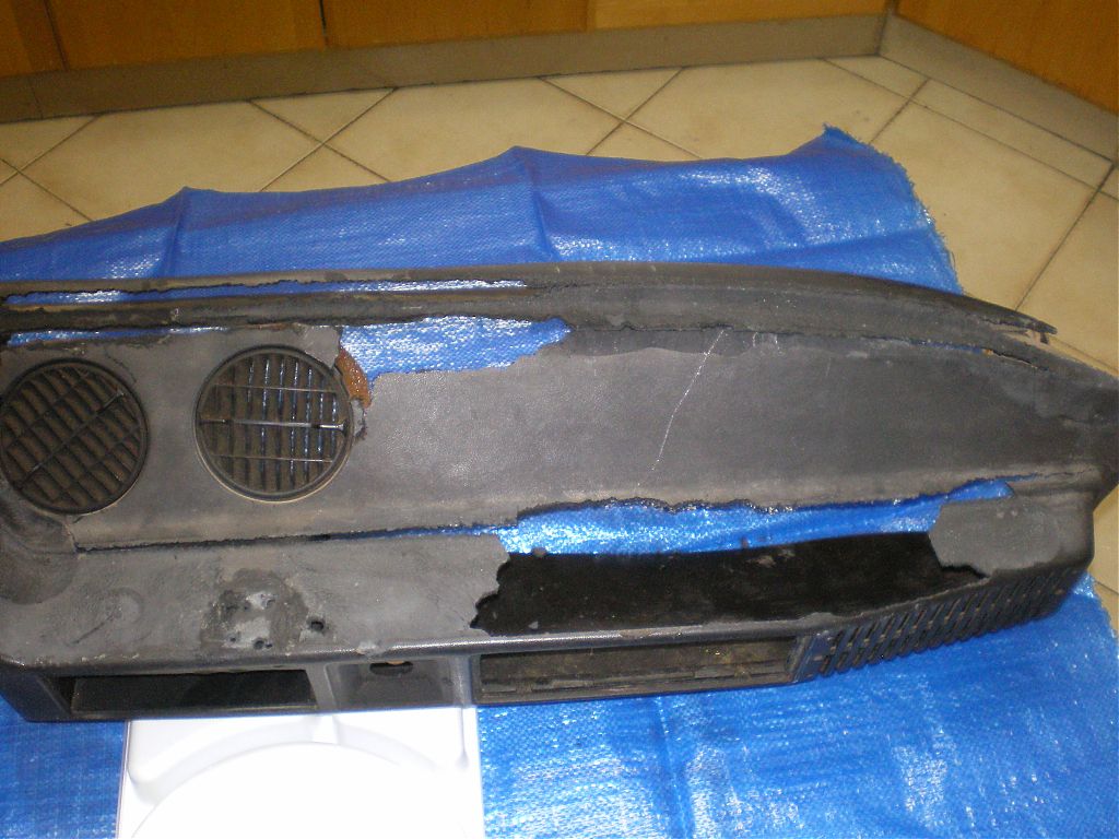

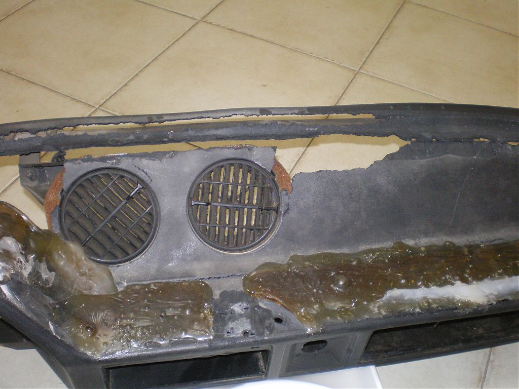

שלב א הדשבורד לפני שיפוץ

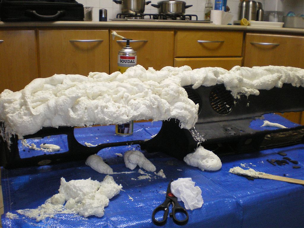

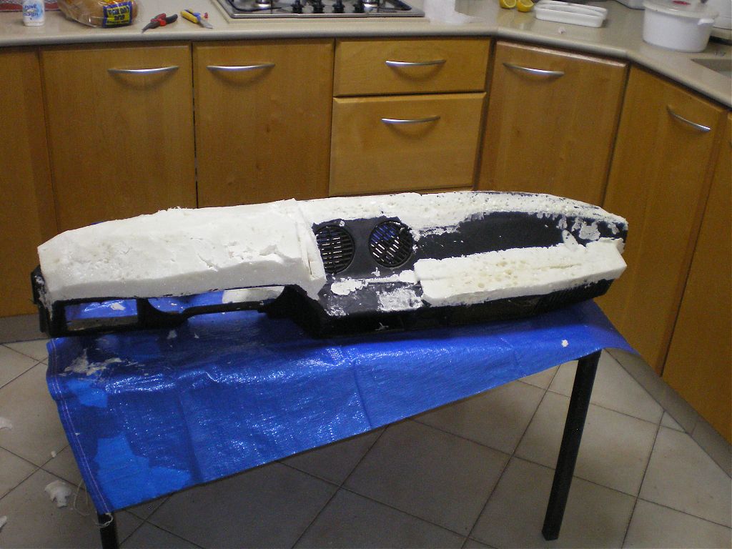

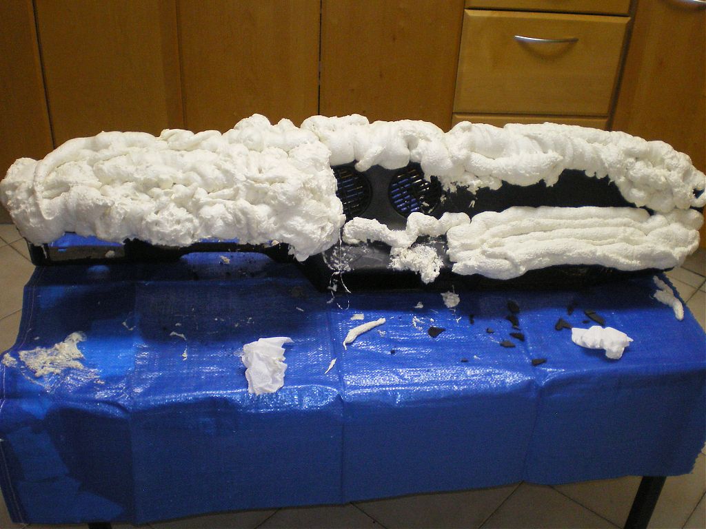

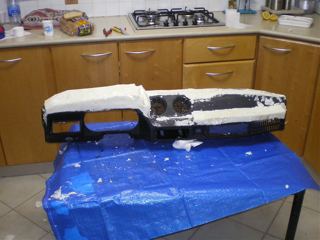

שלב ב" מילוי בפוליאטרון מוקצף בעזרת רשת ברזל מגולוונת {סהכ מחיר חומרים 30 שח}

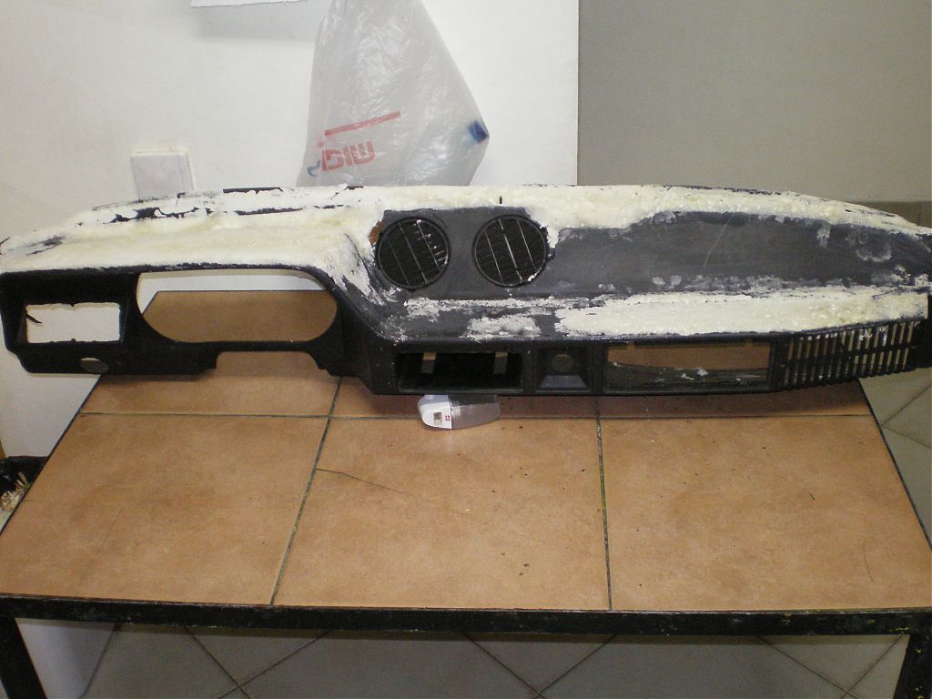

לאחר המילוי הרחקת שאריות בעזרת סכין יפנית והבאה למצב התבנית האורגנלית ושיוף
בעזרת נייר גס ולאחר מכן עדין

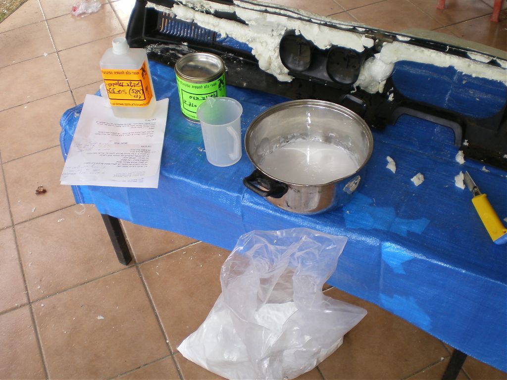

שלב ג" הוא השלב שבו נסעתי לתל אביב לאל גד ברחוב ריבל שם קניתי את המוצרים הבאים:
בד פיברגלאס 53 שח
קנקני מדידה 54 שח
מקרובלון 109 שח
אפוקסי בסיס+מקשה165 שח

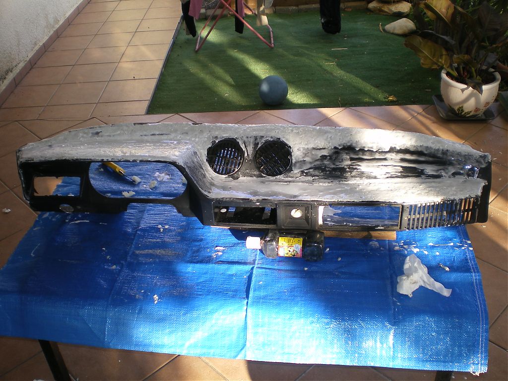

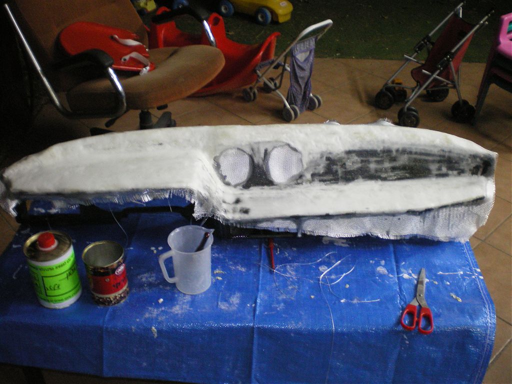

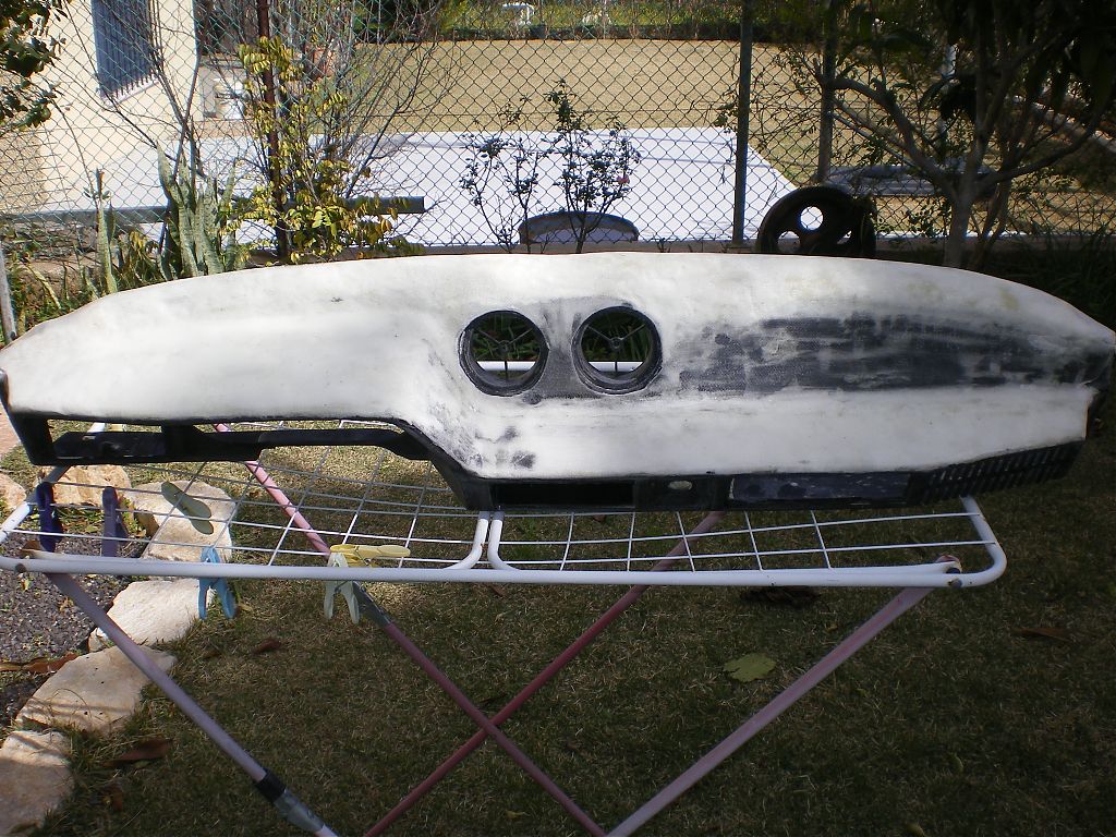

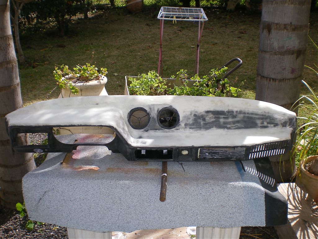

הערבוב בשלב זה מתבצע ביחס של 100cc אפוקסי עם 50cc מקשה בתוכם שמים את המקרובלון שבא כמו קמח עד שמתקבלת עיסה כמו גבינה לבנה ומורחים על הפוליאטרון ואחרי שמתקשה לשייף גס ועדין אפשר לראות את המוצרים בתמונות. לאחר השיוף מורחים על כול הדשבורד רק אפוקסי ומקשה באותו היחס ושמים את היריעות ועם מברשת מורחים שוב ומספיגים טוב טוב את הירעה
אני עשיתי שתי יריעות כאלה זה המינימום הנדרש לאחר מכן גוזרים את השאריות ומשיפים עם נייר עדין כול אחד לפי רצונו אני אהבתי את המראה הנוכחי

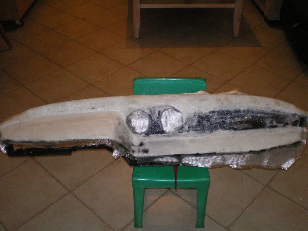

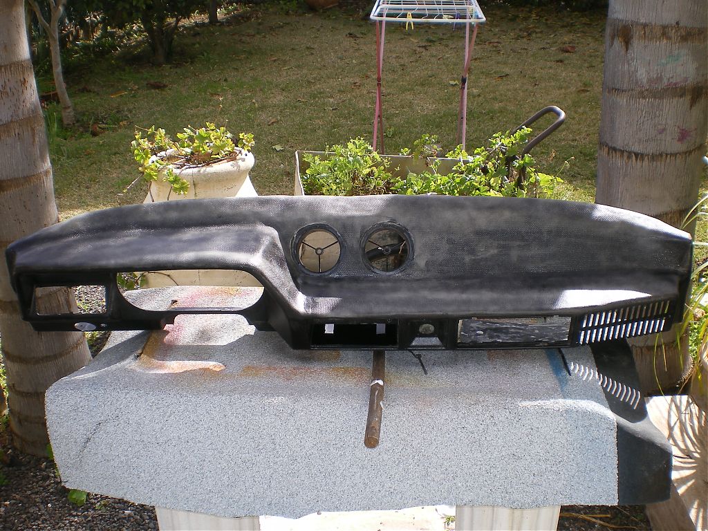

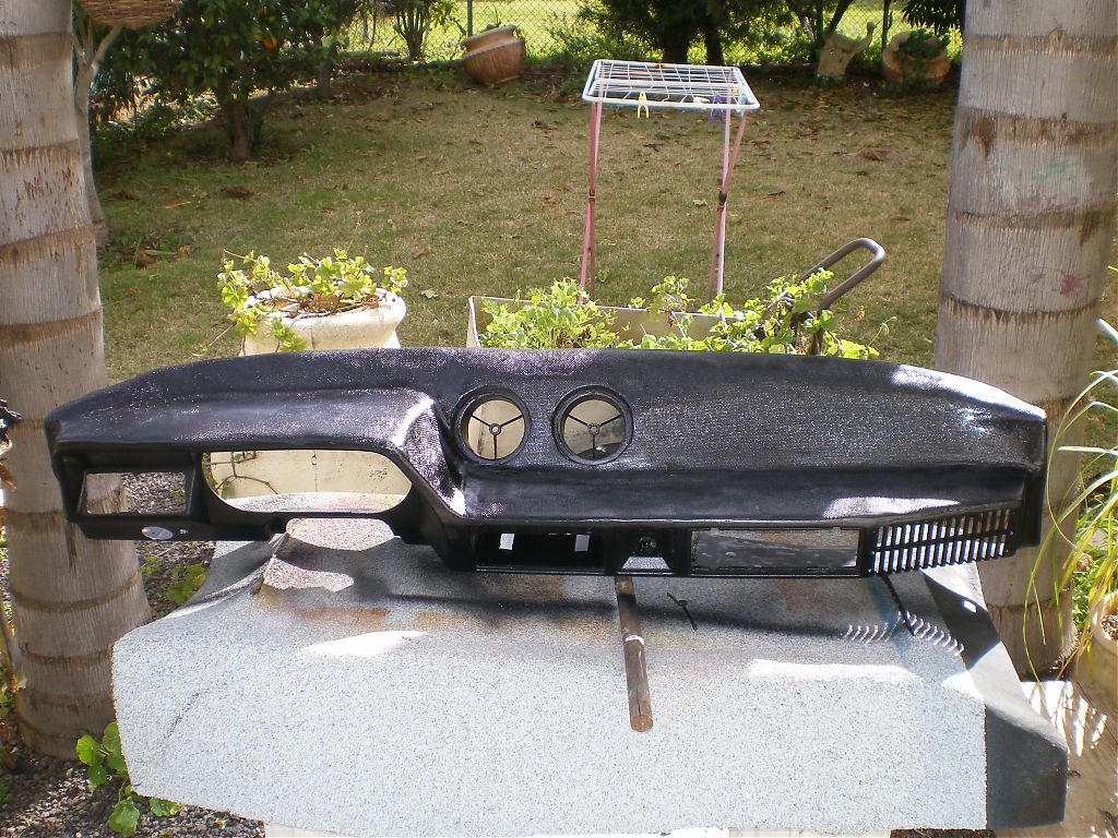

השלב הרבעי אחרי הליטוש והבאה למצב הרצוי הוא שלב הצביעה כמובן שיש לחכות להתיבשות מלאה שתלויה מאוד במזג האוויר
אצלי חיכיתי לפחות 24 שעות בן השלבים
שלב הצביעה :קניתי מהום סנטר צבע מיוחד לפלסטיק שלא צורך צבע יסוד העלות 30 שח
את הצביעה עושים בשלבים ובשכבות דקיקות עד למצב הרצוי
נראה יפה, עבודה נחמדה, אבל למה לא עשית שכבת פילר וצביעת טקסטורה על מנת להעניק לזה מראה קרוב יותר למקור, ולא של בד פיבר צבוע?
חשבתי לעשות את זה אבל התוצאה הזו מצאה חן בעניי אז....
על טעם ועל ריח אין מה להתווכח, העיקר שאתה מרוצה.
