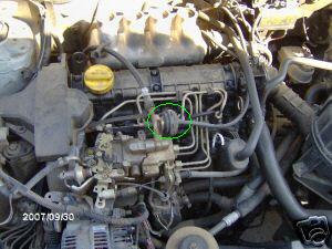

האם מדובר בשסתום עגול, שנמצא לפני המשאבה, ובצידו האחד מחובר למנוף קידום במשאבה, ובצידו השני יש צינורית, שהולכת לאיזור הפילטר דלק ?
עריכה - הוספתי תמונה, האם מדובר בחלק המסומן ?

הבעיה בשסתום הקידום שנמצא מצידו של משאבת ההזרקה ולא מה שסמנת בתמונה. ניתן להחליפו הנפרד.
בדגמי קנגו 2002 יש משאבה ממוחשבת וניתן לבצע תיקון מקומי למש' ההזרקה במוסכים מורשים.
