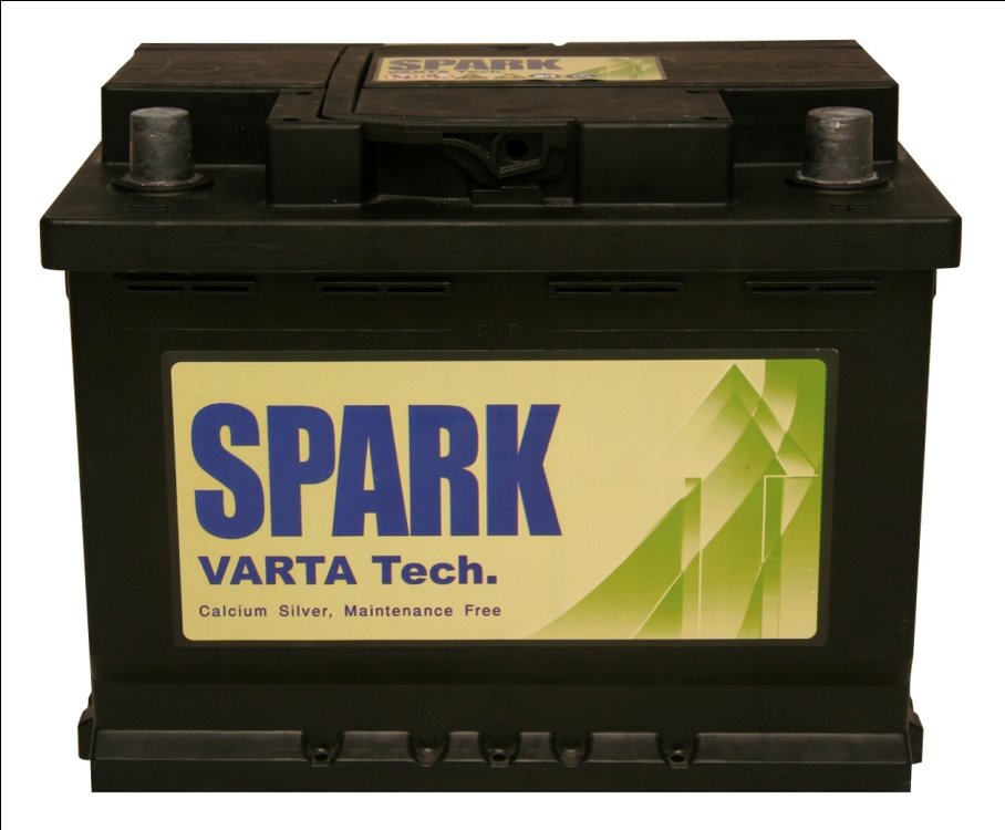

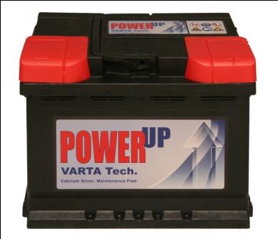

בעסקי המצברים בעולם וגם בישראל מקובל מאד שהמותג מודבק על מצברים שונים מספקים שונים
מותגי טלרון (ו SPARK בינהם) בעבר היו על בסיס מצברי INCI, TUDOR, TAB, VARTA וכיום הם רק על בסיס VARTA.
כמובן מותג VARTA הוא תמיד מבוסס VARTA
להלן דוגמאות נוספות בשוק הישראלי:
שנפ - תוצרת שנפ ישראל ותוצרת אטלס קוריאה
וולתא - תוצרת וולקן ישראל ותוצרת פיאם איטליה
Megavat - תוצרת Igit, Monbat, Fiam
Hugel, Blizaro, EAS - תוצרת INCI טורקיה
אנו מוכרים היום את מותג SPARK ללקוחות מצומצמים מאד במיגזרים ספציפים שאיני רוצה לפרט כאן
המצבר מבוסס על מצבר VARTA בקופסה שחורה
אותו VARTA בקופסה שחורה נימכר בכל רחבי הארץ תחת מותג StartUp ו PowerUp
ניתן להשיג את אותו מצבר בדיוק במותג VARTA בקופסה אפורה כמו בסימלון מימין

חשוב להבין שהפתיחות והשקיפות שלי בפורום זה לא מתבטאת בשוק ורוב הלקוחות לא יודעים שהמצברים זהים לחלוטין.
בעלי הרכב ה"רגילים" שמחפשים איכות מוכנים לשלם קצת יותר בשביל לקבל את המותג VARTA.
בעלי רכב שמחפשים מחיר זול מוכנים לקנות מותג פחות ידוע בשם שטלרון פיתחה לפני שנים: SPARK PowerUp StartUp.
מאחר ומצבר הוא מוצר שרכיב האחריות בו משמעותי יחסית (גם במצברים הכי טובים) שווה לי כיבואן לפתח את המותגים שלי על מצבר שיבטיח מינימום החזרות והחלפות ובנוסף יבנה מוניטין טוב למותגים.
לכן טלרון מוכנה לשלם מחיר גבוה יותר לחברת VARTA מאשר האלטרנטיבות למצברים שחורים ממזרח ארופה/טורקיה.
מהצד השני VARTA מוכנים להוריד לטלרון את המחיר למצבר השחור ביחס למצבר האפור, כדי שלא לאבד נתח שוק ולשפר את הנאמנות של טלרון אליה.
ההתנהלות לעיל שכיחה היום מאד בעסקים, משקדי מרק ועד מקררים.
כל המצברים בתמונות הבאות הם זהים לחלוטין, אותו פס ייצור, אותו מק"ט יצרן (560408054) 60AH, 540A
ההבדלים הם רק בידית האחיזה והצבעים של הפלסטיקים:
