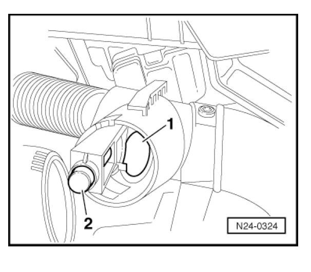

שלום,לאחרונה גיליתי שיש שסתום בפיצול של צינור יניקה,תפקידו כנראה לוסת בין אויר חם לקר,בין צינורות שאחד מהם אולך למנוע (חם) ואחד שאולך לתוך הכנף לשאוב אויר קר. במצב רגיל שלו הוא נמצא על חם וכמה שניסית לבדוק לא ראיתי אותו עובר לחם.
האם זה אמור להיות ככה ואני סתם מחפש בעיות?
*כדי לעביר אות למצב קר צריך ללחוץ על הקפיץ,איך הקפיץ אמור להילחץ באופן רגיל אני לא יבנתי.

נראה שמדובר במעיין תרמוסטט של אויר חם. בדוק את מצבי פעולותו לאחר עבודת מנוע של כמה דקות, שרכב בטמפ' עבודה הוא אמור להיות מופנה לכוון האויר הקר.
טוליק שלום,
אכן החלק שצילמת אחראי על מעבר אוויר חם או קריר יותר מהאטמוספירה, בתוך החלק קיים מדף שאחראי לסגור את המעבר החם כאשר הטמפ' גבוהה מ-23 מעלות צלזיוס.
כאשר הטמפ' נמוכה מ-10 מעלות צלזיוס המדף נפתח ואוויר חם זורם לכיוון מסנן ההאוויר.
בתמונה שצירפת סימנתי לך באדום את החלק שאחראי לפעולת המדף שהינו למעשה אלמנט טרמי שפותח את המדף, תוכל לבדוק בקלות אם המדף נפתח או נסגר בצורה הבאה.
במידה ויש לך מיכל חנקן לניקוי חלקים תנסה להשפריץ על החלק אוויר קר ותראה את המדף זז.(בדרך כלל התרסיסים פולטים אוויר קר מאוד כאשר משפריצים הרבה זמן עד שהנחיר קופא) קיים בשוק מיכל תרסיס הקפאה קירור מיוחד לצורך פעולה זו.

לפי המידע של מרק, שהוא אמור להיות מופנה לכוון האויר הקר מעל 23 מעלות סלזיוס, יש לך בעיה בשסתום.
אז חבל להתחיל בכל הסיפורים של התרסיס האם הוא מכיל גז בוטאן או חרדל.
תודה על התגובות,כנראה באמת יש בעיה בגלל שמצב הקבועה זה על חם.
האם יש בחלל צורך בחלק הזה במדינתינו הלא קרה,אולי לבטל אותו וזהו?
