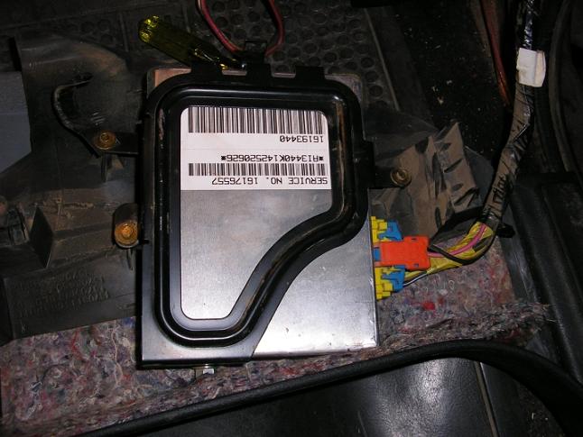

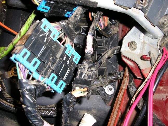

פירקתי את הקיק פנל הימני מצאתי שם מחשב עם קונקטור אחד של 30 פינים למעלה עברו צמות
אבל עדיין לא נמצא קונקטור ALDL
בתמונות ניתן לראות את המחשב וצילום של הצמות שעוברות שם
הייתי חוזר לחפש טוב יותר מתחת לעמוד הגה וצמוד לבית הנתיכים, יכול להיות שבאחר התיקונים של הרכב פרקו אותו מקומו ולא החזירו.
