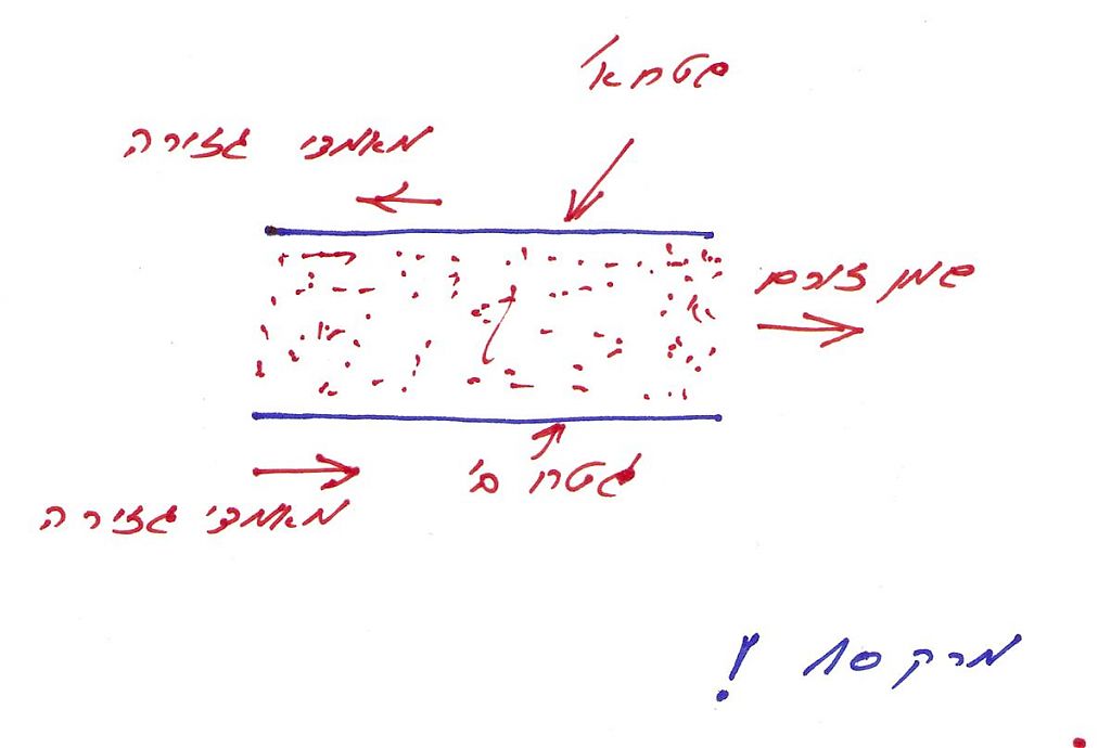

אני התייחס לנושא צמיגות השמן, במקצועי אני מהנדס מכונות ולא פעם יצא לי לתכנן מערכות שימון/קירור למכונות CNC יישנות שבוצעה להם הסבה ולצורך כך למדתי את הנושא השמנים לעומק. כמובן מנסיוני בנושא רכב הכתוב כמה מילים.
ראשית יש להתייחס בכובד ראש להמלצות היצרן ולאמץ אותם מבחינת הצמיגות. המעבר לשימוש בשמן בעל צמיגות 5W40 שזה מצויין לתקופת החורף, אך שמן בעל צמיגות נמוכה מידי העמידות שלו בפני מאמצי גזירה כלומר השכבה שגורמת להפרדה בין חלקי המתכת במנוע עלולה להתנתק או להתעוות מה שיגרום לחיכוך גבוה יותר בלאי מוגבר של המנוע.
שמן בעל צמיגות נמוכה רמת החיכוך שלו נמוכה יותר מצד אחד ומאידך גיסא העמידות שלו בפני כוחות גזירה נמוכה יותר אי-אפשר להתפנק משני העולמות.
מתי הצמיגות היא נמוכה מידי עבור המנוע ? מה שהיצרן ממליץ
דרך יותר מעשית לקבוע האם השמן שנמצא כעת אצלך במנוע הינו אידאלי למצב המנוע והמשך שמירה על מצב המנוע והורדת רמת החיכוך היא בעזרת בדיקה ספקטרומטרית, קרי לקחת דגימת שמן לאחר 10K ולמסור אותה למעבדת שמנים לבדיקה ולקבל אנליזה של השמן.
לאחר מכן לעבור לשמן 10W40 ולבצע את אותה בדיקה.
אני בזמנו שלחתי שמנים תעשייתים לבדיקה במכון הנמצא בהרצליה בבניין מרכזים 2000 (שכחתי את שם החברה)
או חברה נוספת שמבצעת בדיקות כאלה היא 'המכון לחקר הכשל'.
מצורפת סקיצה
