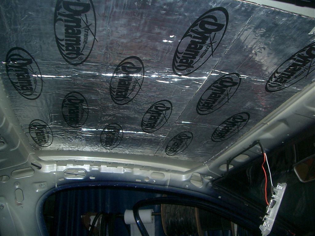

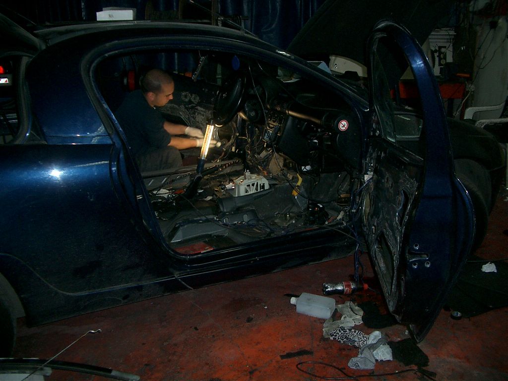

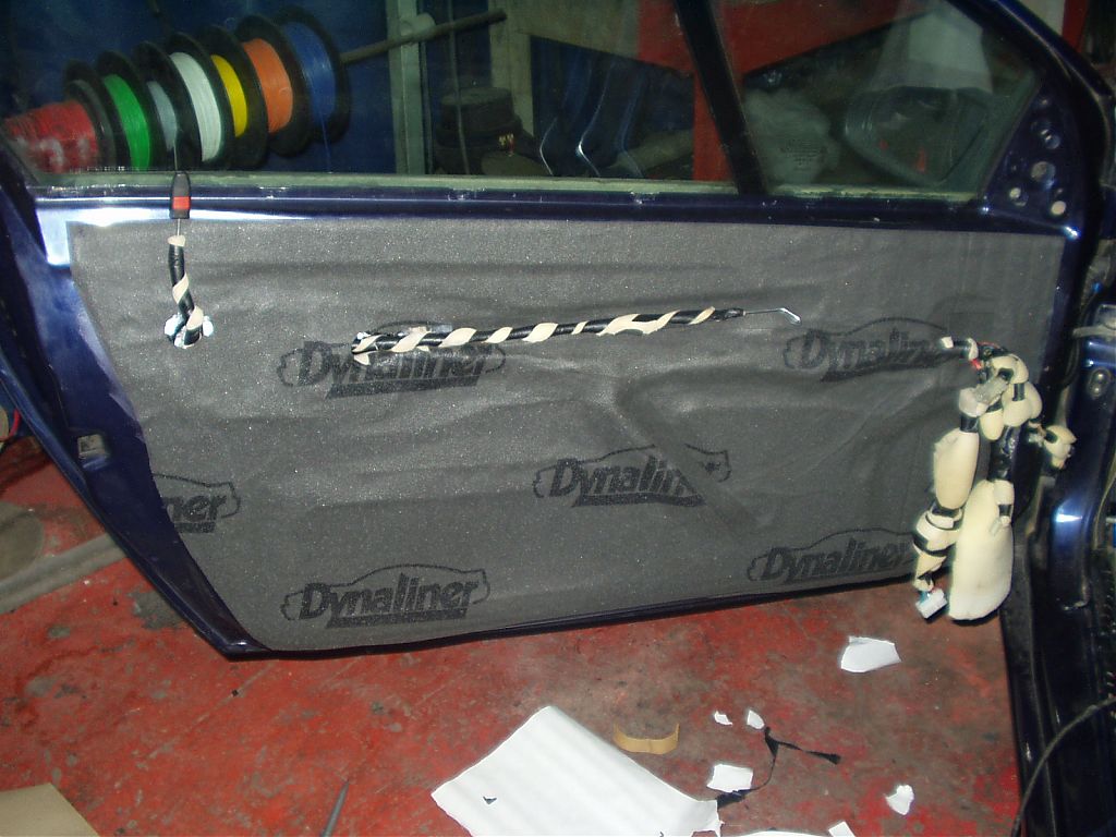

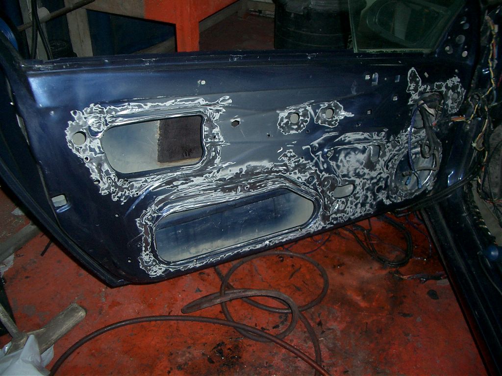

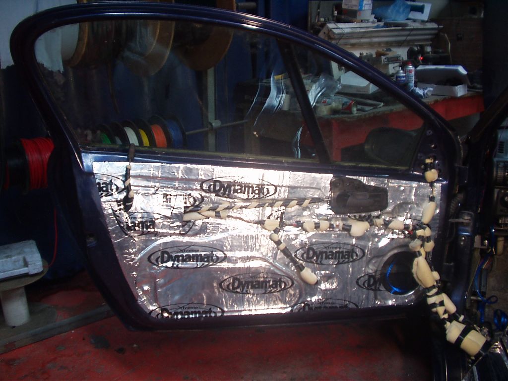

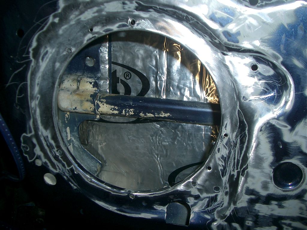

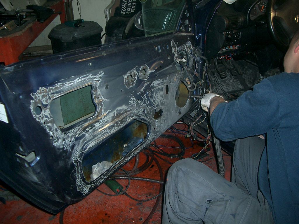

רציתי לשתף אתכם בשלבי בניית רכב הדגמה לבית עסק שאני ועובדי החברה עובדים עליו בימים אלו.
מדובר בקטגוריית SQ, הרכב: אופל טיגרה
התמונות יגיעו בשלבים לפי התקדמות ההתקנה.
אשמח לקבל תגובות חיוביות ושליליות בין אם מקצועיות או לא.
להנאתכם והשכלתכם.
בברכה,
אביעד

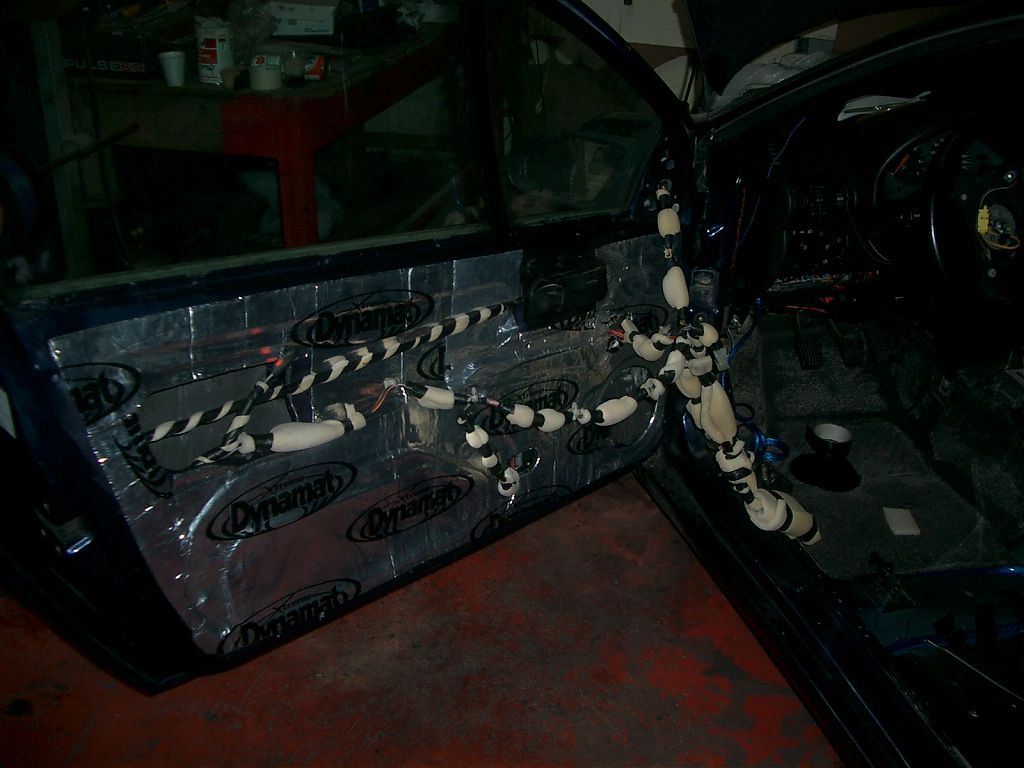

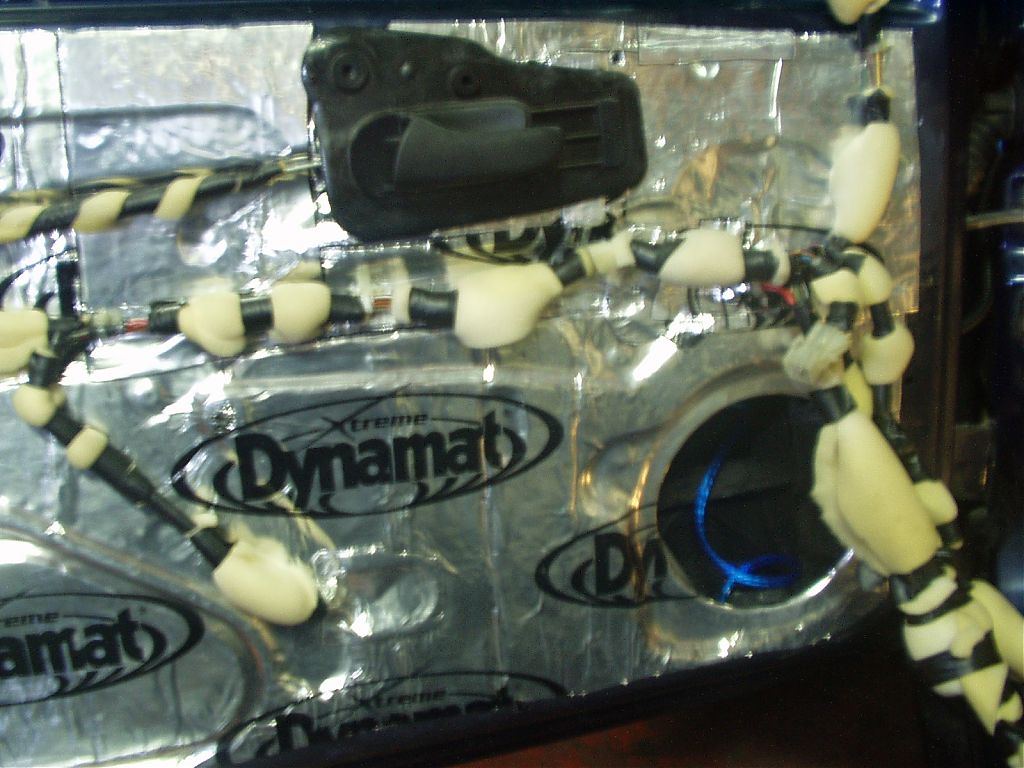

כמה חתיכות לקח לך לאטום את הדלתות בלבד?
ובינתיים זה נראה טוב (למרות שיש רק איטום). נראה ונחכה לתוצר הסופי. בהצלחה שיהיה :-D
גיא.
ZOOM-ZOOM
גיא.

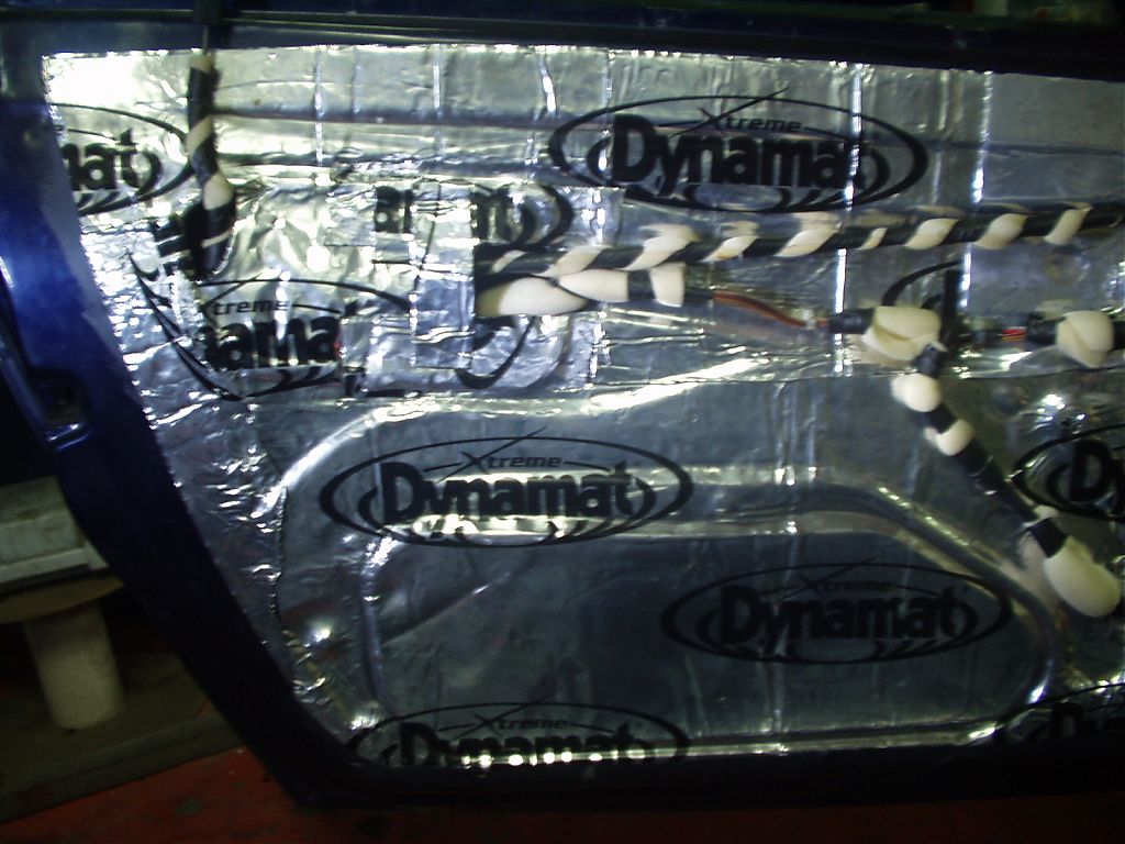

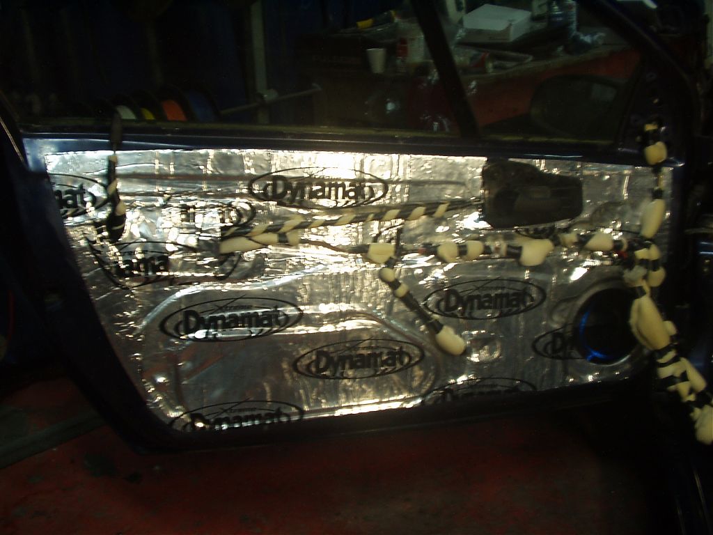

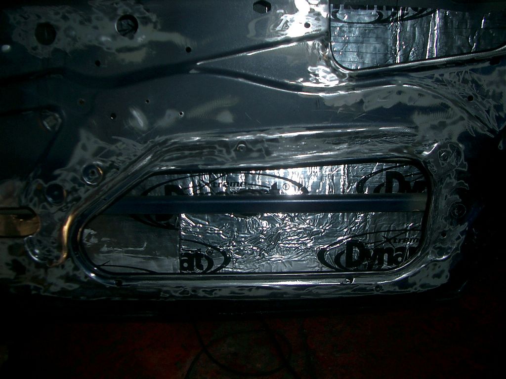

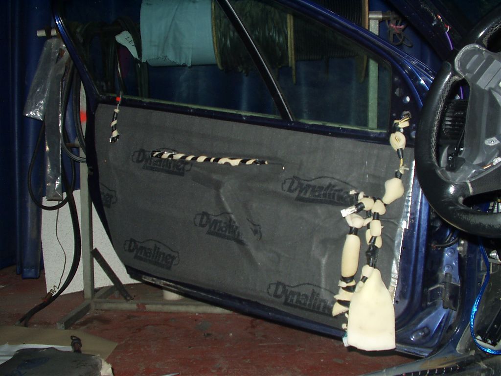

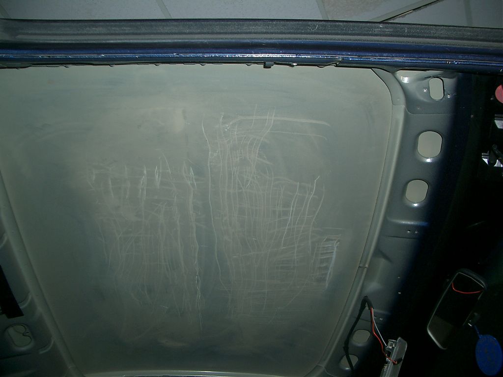

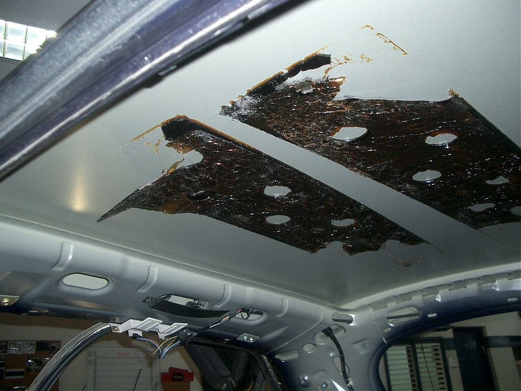

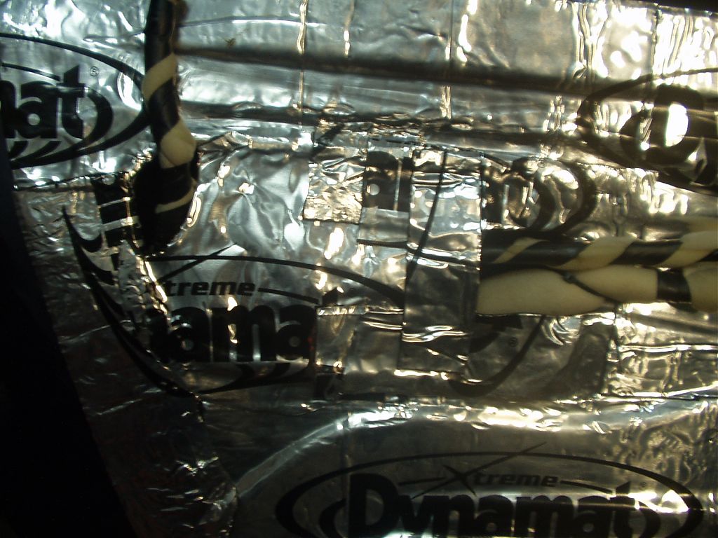

שלום גיא,
נכון להיום עדיין אין תוצר סופי של ההתקנה עצמה אלא רק של הבידוד.
כמו שצויין התמונות יגיעו בהמשכים כתלות במשך ההתקנה.
כמו כן, בימים הקרובים אעלה תמונות נוספות של הבידוד של שאר הרכב.
ברכב יש 3 "בלקים" מלאים של דינמאט אקסטרים + קיט דלתות + דינליינר 2X + דינפד 2X + דינקסורב 2X.
לדלתות הספיק לי קיט דלתות + דינליינר אחד.
בקשר לבהצלחה: תודה :)
אביעד

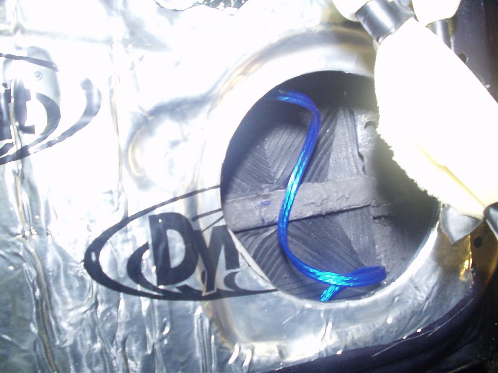

אוהו עכשיו זה נראה מהמם !
אפילו החוטים איכותים של סאונדסטרים אם אני לא טועה.:wink:
חיווט של סאונדסטרים + מונסטרכייבל(למי שמכיר) אני מאוד מאמין בחיווט מקצועי
