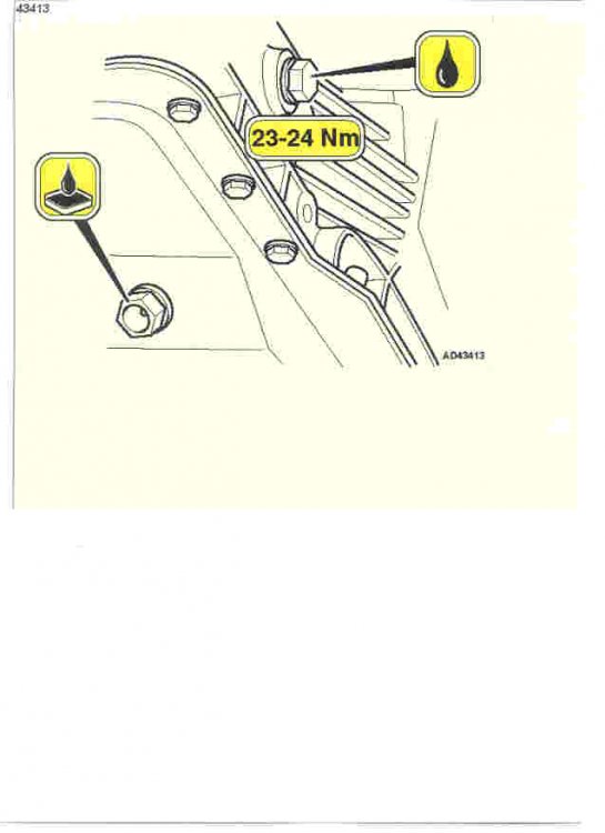

כלים: משפך (קונים סט בכמה גדלים ועולה כמה שקלים), צינור שקוף גמיש צר, מיכל לניקוז שמן ישן, שמן חדש - אכן סינטטי עושה נפלאות לגיר. מחברים את הצינור למשפך (לדחוף את החלק הצר שלו לתוך הצינור בכוח עד שיהיה מהודק חזק.
יש לך שתי פתחים אחד לריקון ואחד למילוי (ב AUTODATA יש סירטוט) תפתח בורג עליון ואז את התחתון ונקז שמן ישן, סגור בורג תחתון. הכנס קצה צינור לפתח עליון, מלא שמן (צינור שקוף שתוכל לראות איך השמן זורם וכך לא יהיה לך משעמם). שים מיכל מתחת לפתח המילוי כדי שכשה יתמלא השמן העודף ישפך לתוכו.
הוצא צינור תן לעודפים להשפך למיכל, קפל צינור לתוך המשפך (החלק הרחב) כך יווצר לך מעגל סגור ושאריות שמן לא ינזלו מהצינור. סגור בורג.
זה השיטה הכי נקיה למלא שמן גיר במסגרת ביתית.
עכשיו הבעיה היחידה היא הגבהת הרכב... יש הצעות?
