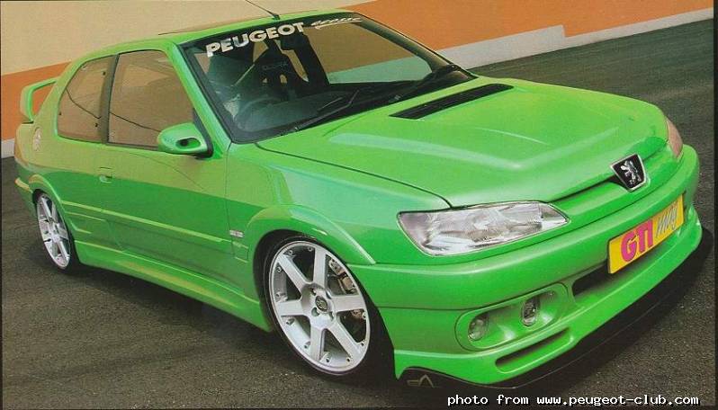

אחת המכוניות היותר מדהימות שאי פעם התפרסמו במגזין מקס פאואר הייתה 306 ארבע דלתות שניסרו לה את הצדדים וריתכו במקומם את קורת האמצע, הכנף האחורית וכמובן שגם את הדלת המתאימה מה-306 3 דלתות, ככה שלמעשה ייצרו את ה-306 קופה היחידה בעולם.
בארץ?
עדיף שתשכח מזה.
מוטי
