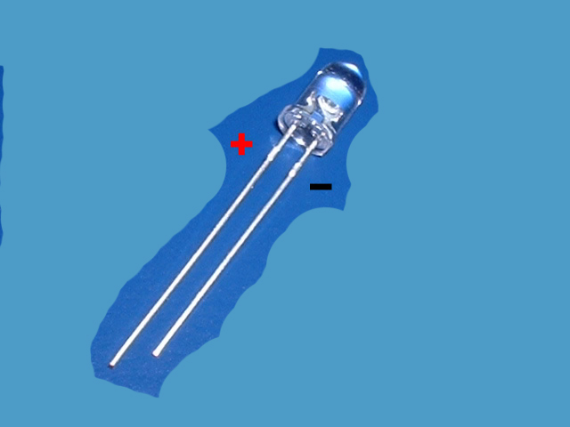

ואי 2 הקדימו אותי, אלה לדים אולטרא ברייט 3 וולט .
אפשר להשיג כזה אחד ב 3 שקל :)
הוספתי תמונה של לד אולטרא ברייט

בדיוק לד אולטרה ברייט אבל איפה שאני קניתי בבאר שבע יש רק מקום אחד שמוכר ב 3.5 ש"ח ומכסנה האישה כמה שיגעתי אותה עם הלדים בגלל שהרבה נשרפו לי בדרך עד שהגעתי לתוצאה הזאת תמיד שהייתי בא זה היה כזה
