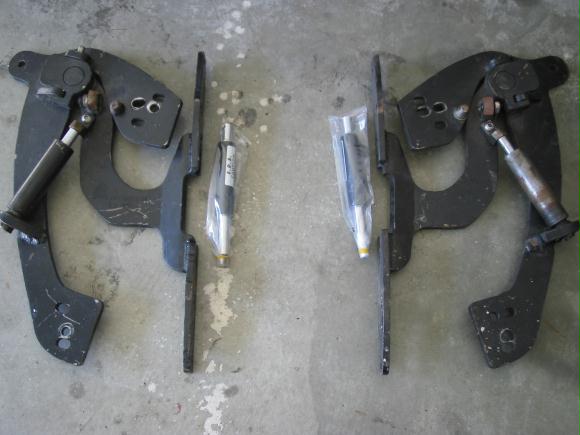

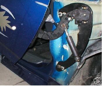

יש למישהו תמונה\שרטוט שלה המתקן שמאפשר לדלת להיפתח רגיל וגם לעלות למעלה?
אם כן אשמח לתמונות או לינקים..
כמו כן אם למישהו כאן יש כזה על האוטו או בנה\קנה דבר כזה פעם אשמח למידע...
הכוונה היא לדלתות שעולות למעלה כמו בתמונה ( אבל המתקן מאפשר להם גם להיפתח רגיל!
כל רעיון או ביקורת יתקבלו בברכה..

לא אמרתי קודם , אבל יש לי רתכת , דיסקים שונים והמון כלים אחרים וממש לא נראה לי הגיוני לזרוק 10K שקל על מתקן שאפשר לבנות לבד ( כמובן אחרי תכנון מדויק וניסוי )
רן - תודה על התגובה , אני יקח זאת בחשבון.. , בעיקרון אני חושב שבמתקן כזה צריך להיות פין בטחון שכשהוא בפנים הדלת יכולה להיפתח רק בצורה רגילה והוצאתו תאפשר הרמה של הדלת כמפי מעלה...
לגבי משקל , הדלתות ברכב הזה שוקלות בערך כמו טוסטוס ממוצע ( דיי קשה לסחוב אותן לבד אחרי שמורידים אותן ) , ולכן אני חושב שצריך להשתמש בחומר עם עובי דופן גדול ( נגיד 4 מ"מ ) + 2 זרועות עם קפיץ ( כמו זה שמחזיק את החלק העליון של המיטה במיטות שבהן יש ארגז פנימי ) ופין בטחון שלא יאפשר למתקן הזה לעלון כל עוד הוא בפנים.
לגבי המבנה הסופי אני בכלל לא סגור עדין כי יש לי כמה רעיונות אבל עוד לא ראיתי מתקן כזה מוכן אז יש עוד על מה לעבוד.

הנה תמונה של קיט כזה שמצאתי באינטרנט , אבל בקיט הנ"ל הדלת נפתחת רק למעלה , אז כנראה שלא תהיה בעיה להעתיק אותו ולהוסיף לזה ציר סיבוב + פין בטחון באיזה מקום....
