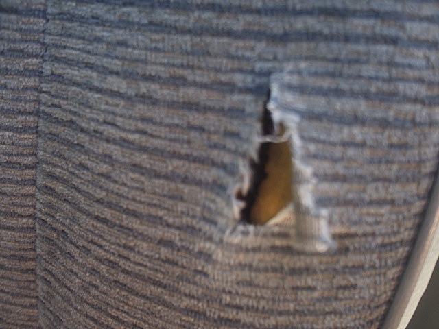

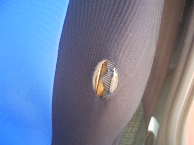

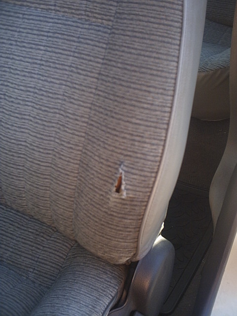

לאחר שקניתי את האוטו כשהריפוד שלם ובלי שום שפשוף או קרע, שמתי לב שהוא לאט לאט מתבלה עד לכדי קריעה.
ברכב של הורי הדבר הגיע (עם הזמן) עד לכדי קריעה רצינית ומכוערת של דופן מושב הנהג (אותה הדופן).
מה אפשר לעשות בנידון? (מעבר לתפירה מיידית של הקרע - מה שלא יבטיח הישנותו בעתיד).
מצורפות שתי תמונות.

יותר חשוב מזה - למלא ספוג איכותי מתחת לקרע.
הקרע נוצר כתוצאה משפשוף הבד כנגד מסגרת הכסא (הספוג שאמור לבודד מתבלה/נקרע/מתפורר) , ולכן הקרע יתרחב.
אין מנוס משיפוץ הריפוד , אלא אם אתה שם כיסוי ושימות העולם.

אז רואים שכבר יש כיסוי על המושב, אז כמו שאמרו הבעיה היא מתחת.
שלד המתכת כבר נחשף והוא יקרע כל כיסוי שתשים.
לרפד מחדש את האיזור ואז לשים כיסויים חדשים או לתפור את הישנים.
אם אין לך כוח וכסף, פשוט תשים שם ספוג של ריפוד (להשיג בכל מרפדיה/חנות מזרונים/חייט וכו' באיזור) תמלא קצת ואז תתפור על זה.

נראה שהבעיה ממש נקודתית, מישהו אצלכם מחזיק אקדח במקרה?
כי זה נראה שחיקה של משהו חד שהנהג מחזיק בחגורתו.
אחרי התיקון צריך לשים לב שלא חוזרים על אותה צרה....
