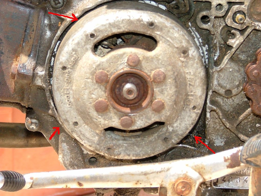

זהו החלק לפירוק, האום והשיבה המרכזית הוסרו כעת נישאר חלק כמו אצבעון שבחלק החיצוני שלו יש הברגה, אבל אף כלי שאני מכיר לא מתאים לפתוח אותי יש שגם מרובע קטן באחת הפינות כניראה לאחיזה של החלק לפני הסיבוב..יש רעיונות?
http://img142.imageshack.us/img142/7835/dscf86218xf.jpg
תודה-רן

אבל לפי הצילום לא נראה לי שיש מקום ליתפוס בו אפצ'יר
עד כמה שזכור לי
לפני המון שנים שהייתי צעיר ויפה (היום אני רק יפה)
באחד מהאופנועים שהיו לי זה אמור לצאת ממש בקלות
לא זכור לי שיש שם עוד אום או בורג המחזיק את זה.
אבל זה היה מזמן ויש לי זכרון קצר מאוד .
ירון מאיר
אמורים להיות 3 חריצים יעודיים לזה, לדעתי זה איפה שסימנת...
אם לא, תחפש טוב, אילו אמורות להיות מעין מיגרעות ה"חומה" שמקיפה את המגנטור...
אחרי שהתזת WD40, חיכית לילה שלם, תכניס את החולץ למקום, תתחיל להדק את הבורג, אחרי שיווצר טיפה מתח, והבורג יהיה מהודק (לא יותר מידי), נסה לדפוק קלות על המגנטור, בהתחלה מהצדדים, ואאחרי זה על המרכז. אחרי סידרה של מכות קלות והידוק חוזר של הבורג הוא יצא...
מילת המפתח כאן היא סבלנות ורגש, קל נורא לישבור שם משהו...
לא להיתפטות להכניס מברג או לום קטן מיתחת למגנטור "כי לעזור לו"... זה רק ישבור אותו... תן לו את הזמן שלו, ואל תנסה לישלוף אותו גם עם מברג אחרי שהוא התחיל לצאת!!!
אפציר, WD40, פטיש גומי והרבה סבלנות...

סיכום ביניים:
הנסיכה מפגינה עקשנות של בת מלוכה אמיתית ומסרבת בתוקף להיפרד מאבריה...
ידרשו כלי אינקויזיציה מיוחדים, מחר אבדוק אצל ידידי במוסך אופציה להשאלת הכלים הנדרשים...
בינתיים אנא הפעילו את כל החושים הקשרים והיכולות שלכם באיתור חלקים לצורך החייאת היפיפיה הנירדמת... מן המפורסמות שחברי הפורום בורכו ביכולות לאתר חלקים מהאוב, אז מי שמכיר, יודע, חושד שידבר איתי...אות בית המלוכה מובטח-תודה -רן
