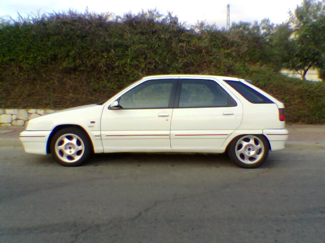

סיטרואן ZX וולקן מנוע 2000, שנת 94', ידנית, יד 2, 206000 ק"מ, נרכשה בנובמבר 2003 עם 181000 ק"מ במצב בינוני.
תקלות עיקריות בשנה וחצי
1. 3 חודשים לאחר הרכישה נקרעה רצועת טיימינג. התיקון כלל שיפוץ מלא של ראש המנוע כולל החלפת כל השס' שהתפגרו.
2. עקב התחממות המנוע (כתוצאה מטרמוסטט שנתפס) וכנראה בגלל תיקון לא מאוד איכותי בסעיף הקודם נפרץ אטם ראש מנוע. הוחלף.
3. רדיאטור החל לדלוף- הוחלף בחדש מקורי (1600 ש"ח).
4. משאבת דלק התפגרה- הוחלפה לחדשה לא מקורית במוסך מורשה (600 ש"ח).
5. ציריה נשחקה- שופצה במוסך מורשה (500 ש"ח).
6. במהלך השנה וחצי הוחלפו ברכב שני משולשים ועוד מספר רכיבי מיתלים כתוצאה מהזנחה של הבעלים הקודמים+ אופי הנהיגה שלי.
7. לרכב היתה במשך תקופה ארוכה בעית ניהול מנוע אשר גרמה לסל"ד לא יציב+ כיבוי הרכב בסרק. לאחר הרבה בדיקות מחשב (לא מאוד יעילות ברכבים מהשנים האלו) והחלפת מספר חיישנים במנוע והבעיות נעלמו. יתכן מאוד שחלק מהחיישנים שהוחלפו על שיטת האלמיניציה לא היו הגורם לבעיה והוחלפו ללא צורך.
תוספות אחרי קריאת הודעות אחרות:
8. פולי מנוע התפרק לגמרי-(700 ש"ח לחלק לא מקורי כולל עבודה).
9. מתישהו הוחלף מצבר לחדש של verta שעלה 450 ש"ח.
שיפורים
*ברכב עצמו הוחלפו רביעית בולמים לבולמים ספורטיביים (קוני צהובים). (2600 ש"ח כולל התקנה).
*שדרוג החישוקים ל-15"+ צמיגים במידה שונה. (2800 ש"ח).
עלויות תפעול שוטף
* ביטוח חובה- 1750 ש"ח לשנה.
* ביטוח מקיף- 2500 ש"ח לנהג מעל גיל 24 ביטוח שמשות וגרירה.
* אגרת רישוי שנתית- 1050 ש"ח.
* צריכת דלק- צריכה משולבת שלי (60% בינעירוני, 40% עירוני) היא 1 ל-10.

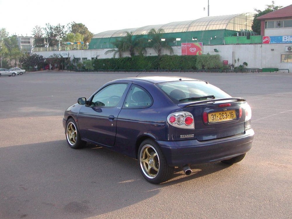

רנו מגאן קופה 2.0 שנת 96 הייתה אצלי כשנה (נמכרה לפני חודש בערך), יד 4 95000 ק"מ (בעלים קודמים טיפל במשך כ5 נים במורשה בלבד).
האוטו נרכש במצב בינוני מינוס, עם צבע שרוף ומוזנח.
תקלות בזמן השהות:
*כמה ימים לאחר שהאוטו היה אצלי פתאום הפסיק לעבוד הספידומטר, הוחלף חיישן במוסך לא מורשה- 400 ש"ח.
*הסנרוף לא עבד, כך גם חלונות מאחור (אצל כל מגאן כמעט שראיתי)- הערכת תיקון במוסך מורשה- כ4000 ש"ח.
*התפרקה תושבת מנוע מרכזית- 400 ש"ח.
*עקב תאונה- מכה ממדרכה (ללא שאסי- רק בשביל סדר גודל לא משהו רציני) (כל מה שאגיד עכשיו במוסך מורשה)- הוחלף גשר (כ4000 ש"ח), משולש חדש (500), ציריה חדשה (2000), מחשב כרית אויר (1900), מנוע מתיזי מים(250), נשבר ג'אנט (חדש-אין משומשים ותחליפיים-1890), שיפוץ ציריה שניה (800), פחחות בקורת הדלת (כ2000), תושבת מנוע (450), חלונות חשמל נפלו (כ300), סמל לאוטו (הרבה מאד לחתיכת פלסטיק :) ) .
כל המחירים לא כוללים מע"מ ועבודה.
*נכנסו לי בטמבון- הוחלף חדש 2000 ש"ח לא במורשה כולל צביעה, ופנס איתות 100 ש"ח.
*גניבת 4 גלגלים- חדשים במוסך רצו 4X1890 ועוד על צמיגים 195\50\16 (מידה מקורית) אישרו 900 ש"ח לכל צמיג.
*אולי בגלל התאונה, אבל לא אישרו לי- המזגן חדל לפעול, בעיה ביחידת הקירור- מחיר יחידה- 2200 ש"ח.
*טיפול 10000- לא במורשה- כולל פלאגים, שמן, מים, פילטרים, וגם הוחלף לי בית פילטר (שבחרה רצו על חדש 2100 ש"ח לא כולל מע"מ) - 550 ש"ח.
*עוד בעיות- פלסטיקה מתפרקת- נשברה ידית דלת, וגם חלק פלסטיק בדלק.
*צביעה לא במורשה במטאלי- גג, מכסה מנוע, כנפיים אחוריות- 2500 ש"ח. באופן כללי, הצביעה במגאן גרועה ומפתחת "פטריה לבנה" ונשרפת במהירות בשמש, וכך כל הפלסיקה ברנו.
*עוד בעיות- הסינכרון בגיר בעיקר בראשון/שלישי, ראשון בקושי נכנס ורצוי דאבל קלאץ' בכללי בהורדה להילוך נמוך.
*האוטו אוהב לפתח קורוזיה בפלאנץ'- לא תיקנתי.
*האגזוז- עושה סרטים- פעם התפרק הדוד->תיקון לקוי במוסך מורשה->התפרק עוד פעם (מרעיש מאד), ועוד פעם ועוד פעם, פעם אחת נפל לי באמצע נסיעה כל חלקו האחורי, ומאד נסעתי בלי... (הטיפול המאעפן נעשה בחינם במורשה).
שפיורים- אין כלום חוץ מאגזוז פרי פלואו :) (ראה סעיף לעי"ל), ודברי יופי- בקליות שקופות וג'אנטים מוזהבים.
צריכת דלק- נסיעה רגועה מאד מאד תניב בעיר 1:10, מחוץ לעיר 1:15 או אפילו יותר טוב.
נסיעה מאומצת- רחמנא ליצלן בעיר אולי 1 ל6\7\8.
עלות ביטוח מקיף כולל הכל+חובה+נהג חדש 6000 ש"ח.
