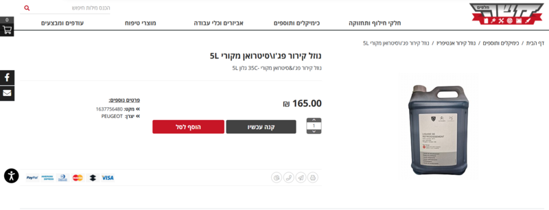

מקורי...פשוט וקל להשיג כמעט בכל חנות:
https://www.mosheparts.co.il/product/נוזל-קירור-פגוסיטרואן-מקורי-5l?srsltid=AfmBOopKr7nqW0saZQHODC9sa-CjE-OImj6ajgonkXxwk98-2jY1FocD

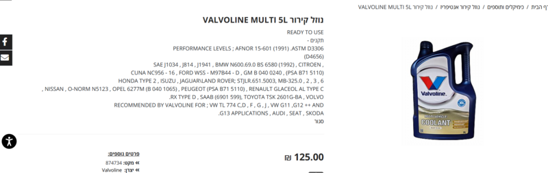

במידה ולא מצאת, חפש נוזל בתקן היצרן - PSA B71 5110
כמו זה למשל:

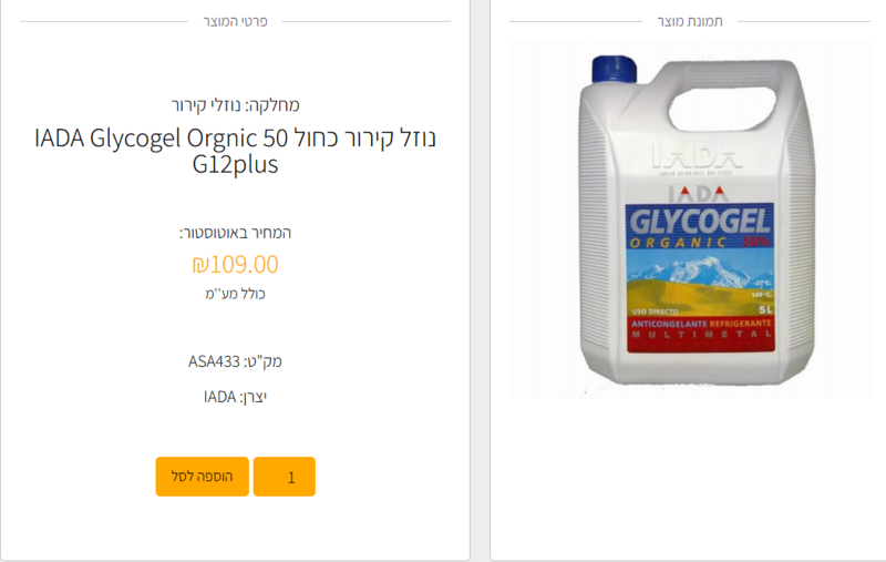

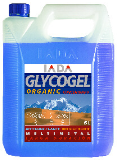

בהרבה חנויות יש גם IADA כחול ORGANIC שתומך בתקן (לרוב הצבע של הבקבוק הוא שקוף למחצה ורואים שהנוזל כחול - בתמונה המצורפת הוא לבן במקרה)

לפני 4 דקות, גולדן191 כתב:
זה לא G33
אתה רוצה להתווכח או סתם לזבל את השירשור ?
התקן של PSA לנוזל קירור הוא B71 5110
כל עוד זה מופיע על האריזה, זה מתאים.
הנ"ל - מתאים.
