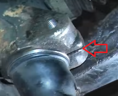

שוב ראיתי בסרטון שלך שאפשר לתקן הברגה שהלכה, האם הוא גם יועיל לחור ההברגה הזה ? (לא איפה שהחץ אלא בהברגה) image.png.e2ef533debaab46b790354f75399dd20.png.672f7887cc0c4bef9d231cba16a26383.png
מה קרה להברגה? האם החור התרחב? הייתי מנסה קודם לתקן אותה עם קיט הברזה. אם זה לא ילך תשתמש באום ובורג, ברמת עומס מתאימה.
לפני 33 דקות, EliC25 כתב:
החור לא התרחב פשוט ההברגה הלכה.
הברזה עומדת בעומס ?
אני רוצה להשתמש באום ובורג אבל החור הוא לא כזה גדול ככה שאני לא יודע אם הבורג יעמוד בלחץ, אני מקווה מאוד. נראה לך שכן ?
חוץ מזה ממה יכולה לנבוע הבעיה שתיארתי בהגה ? אם אני לא טועה שהרכב היה באוויר והוזזתי את ההגה ימינה ושמאלה לא היה תקיעה..
ב"ה קניתי בורג עם 11 מ"מ עם אום מטמבוריה הכנסתי לחור של המשולש הידקתי אותו חזק.
הבאתי אום של ציריה ממוסך הרכבתי את האום עם אבטחה...
הגה ימינה ושמאלה ו... אין תקיעות בהתחלה היה רעש מהמשאבת הגה כנראה נכנס אוויר למערכת מהמתיחה של התפוח אחרי כמה סיבובים ימינה ושמאלה ונסיעה קלה הרעש נעלם, הגה עד הסוף שמאלה אין רעש ותקתוקים מהציריה שהבאתי מהפירוק.
ממש נס טו' בשבט
הבורג המקורי 14 מ"מ שהוא מתברג ללא אום, הבאתי 2 ברגים - 1. 13 מ"מ, 2. 11 מ"מ.
13 מ"מ הידקתי יותר מידי נהרסה ההברגה, שמתי את ה 11 מ"מ עם ספרינג שיהיה תפוס חזק - השאלה אם יש חשש שהוא ישבר ?

יש כל מיני סיבות לשיטות ייצור כמו עלויות חוזק ובטיחות.
מבחינת הבורג לכל בורג יש דרגת חוזק מסוימת וחשוב להקפיד עליה במכלול כזה.
את ההברגה אתה יכול לתקן בעזרת הליקויל ולחזור לבורג המקורי.
