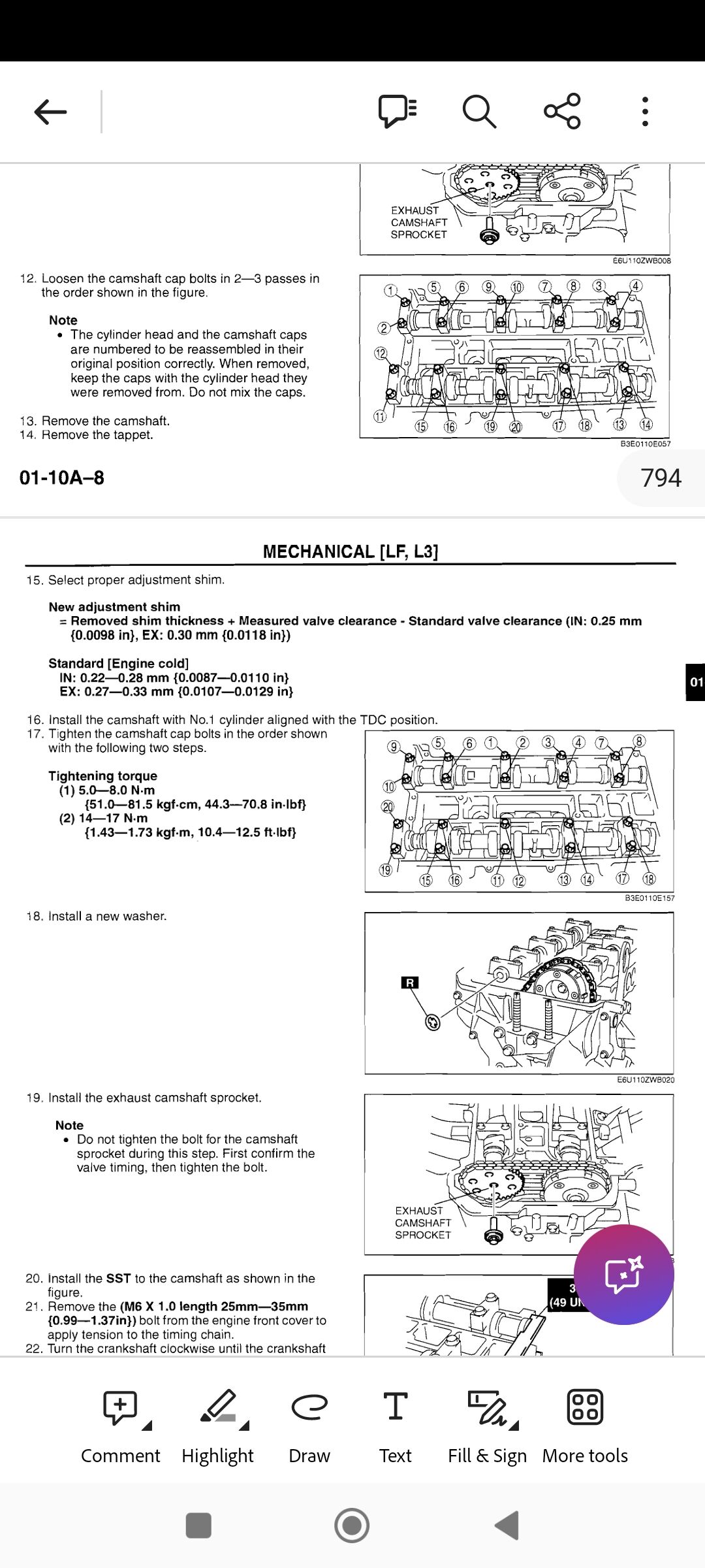

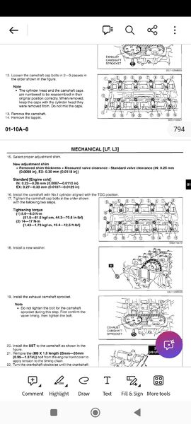

הוראות ההחלפה הם לבדוק את המרווח שיש כרגע, לבדוק את גודל הטבעת שיש כרגע, ואז בהתאמה להגדיל את הטבעת לטבעת הנכונה כדי להקטין את הרווח (אצרף תמונה מספר הטיפולים בהמשך).

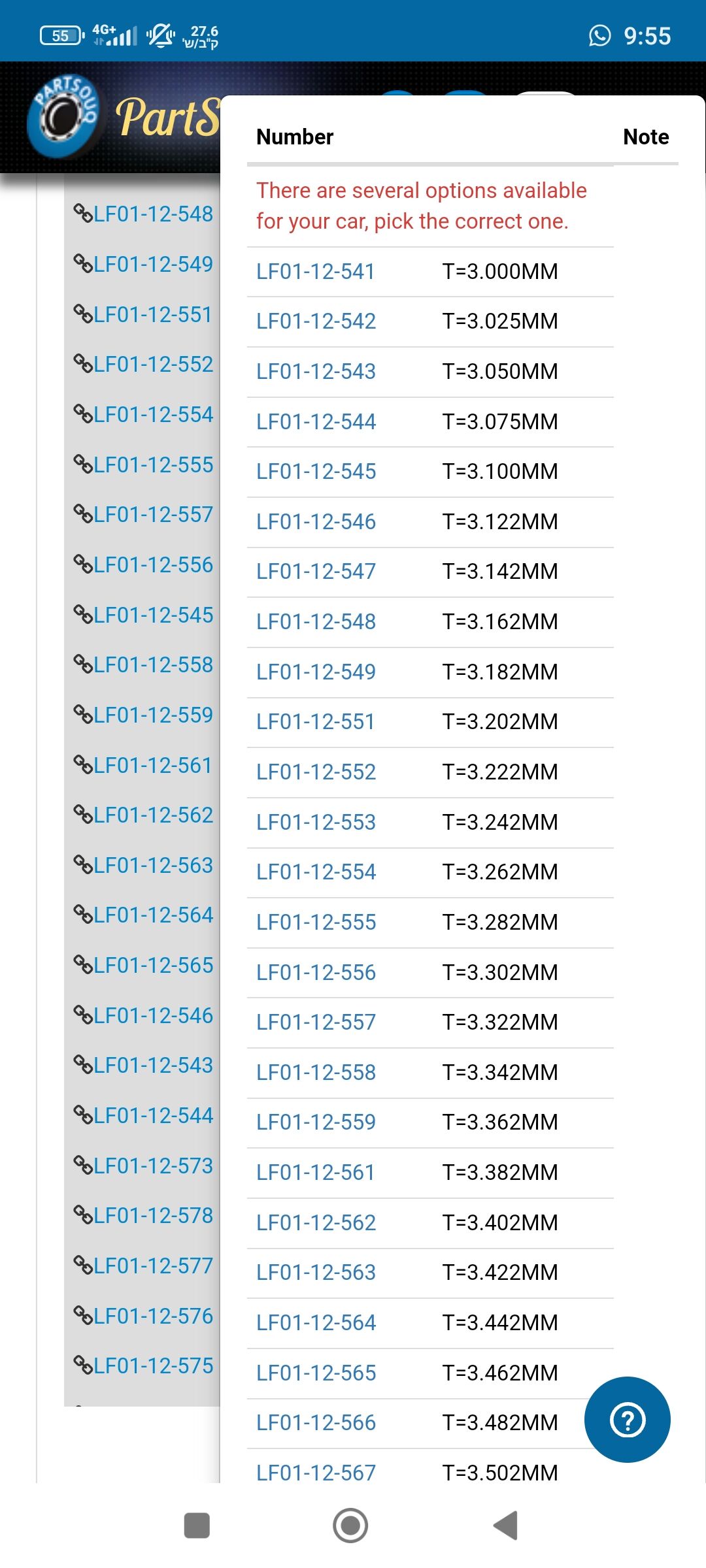

האם מישהו יודע את גודל הטבעות המקורי שמגיע עם המנוע? האם זה בעצם הגודל הכי קטן מתוך מה שאני יכול להזמין? (בתמונה מ-partsouq👇)
Screenshot_2024-11-21-09-55-10-443_com.android.chrome.thumb.jpg.340efd1900305d0fadd38b9fab7bd6fb.jpg
האם כדאי להסתמך על זה או לעשות את העבודה השחורה של לפתוח הכל פעמיים?
תמונה מספר הטיפולים👇
Screenshot_2024-11-21-09-54-14-402_com.adobe.reader.thumb.jpg.38f69b6ebc22d604e48d4fed7b821534.jpg

לא הבנתי מה התכוונת. הטבעת הקטנה שבפנים זה מה שמחליפים? כי לפי המק"טים של מאזדה שצירפתי למעלה מpartsouq זה בא ביחד, הגליל והטבעת הקטנה, ומחליפים את זה כיחידה אחת.
ומה אומר המספר? זה המ"מ או מק"ט?

יש באקט עם שים מובנה - יח' אחת.
יש באקט אובר שים - שים נשלף.
לפי מה שאתה אומר אצלך זה הראשון.
המספר זה עובי שים - 0.342 מ"מ.
 אם אני לא טועה.

כנראה שזה עם שים מובנה.
כן כנראה שאתה צודק, כאילו הבסיס הוא 3 מ''מ ומוסיפים עוד את מה שרשום, למשל פה 0.342 מ''מ.

אפשר לקנות מלאי, אבל זה אומר לקנות 16 מכל גודל (כי לך תדע, וגם אם פחות) ומכל הגדלים (וכפי שתוכל לראות בתמונה, יש לא מעט). זה הרבה כסף. כל אחד עולה בערך 7 דולר בAmayama.
