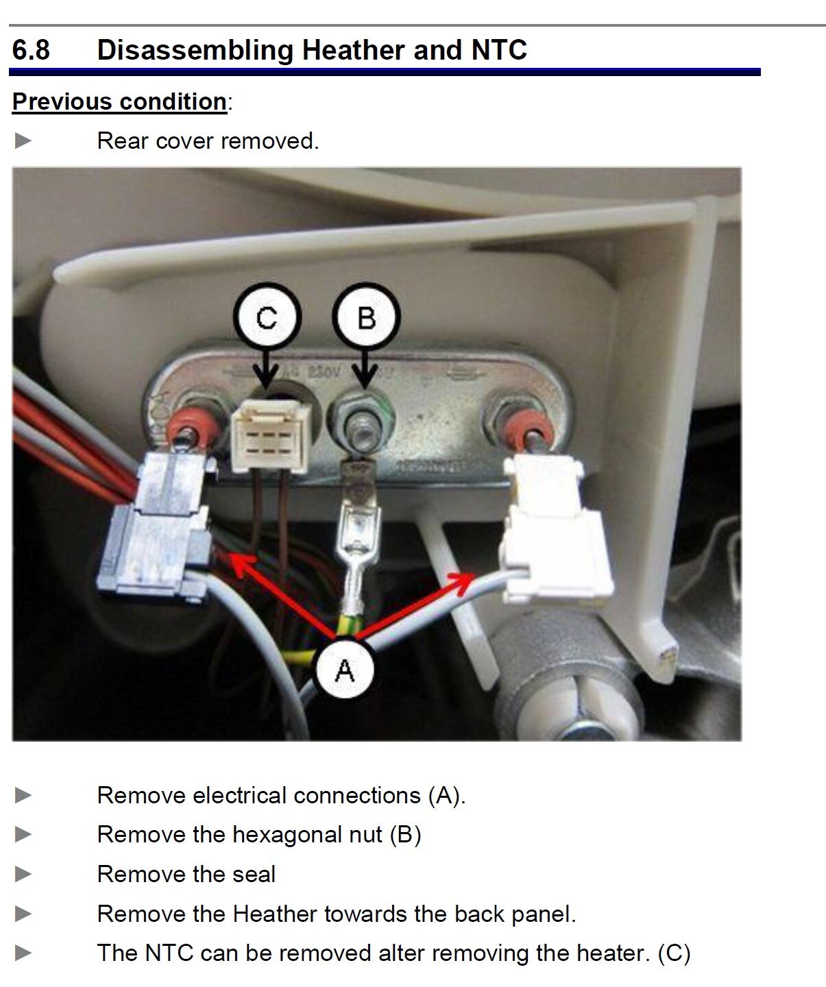

אולי התוף מתחכך בגוף החימום רק כאשר קיים משקל בתוף. הייתי בודק את מצב הבולמים/קפיצים וגם בדוק שגוף החימום מהודק היטב למקומו.
