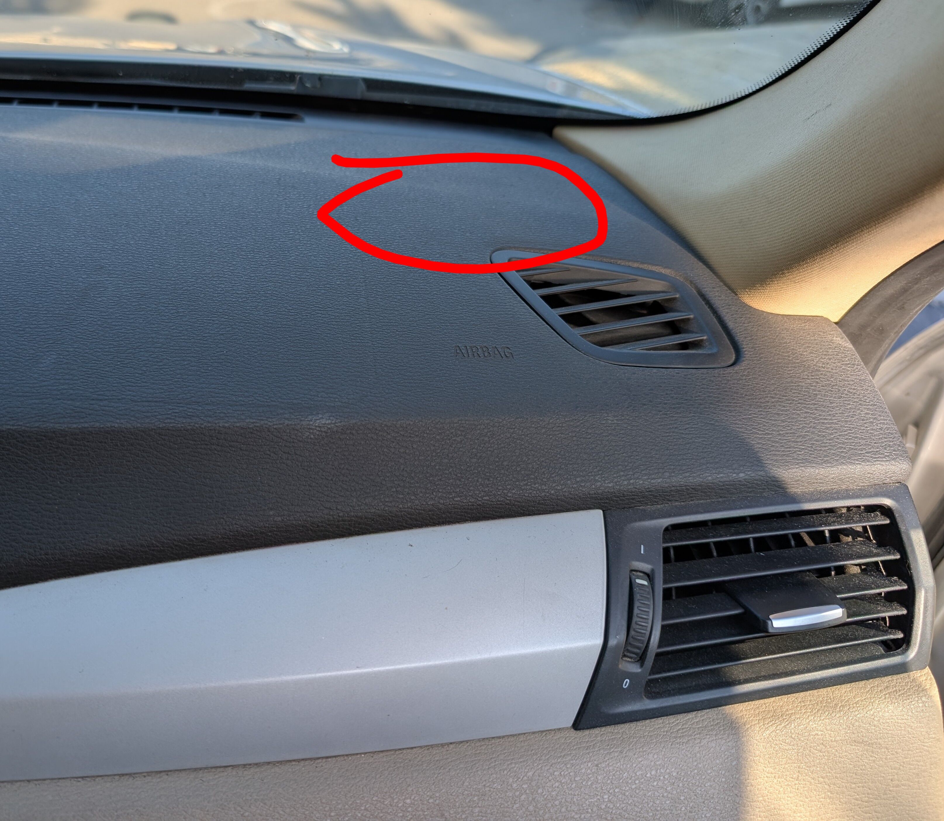

יש לי מצלמה הרבה יותר פשוטה של 70mai, שמתי את המודול עם הsim בתוך הדשבורד בהשחלה מלמטה ככה שהוא יוצא קרוב לשמשה. עובד שנתיים בלי שום בעיות.
עמוס
אני לא זוכר בדיוק אבל זה פחות או יותר המקום.
