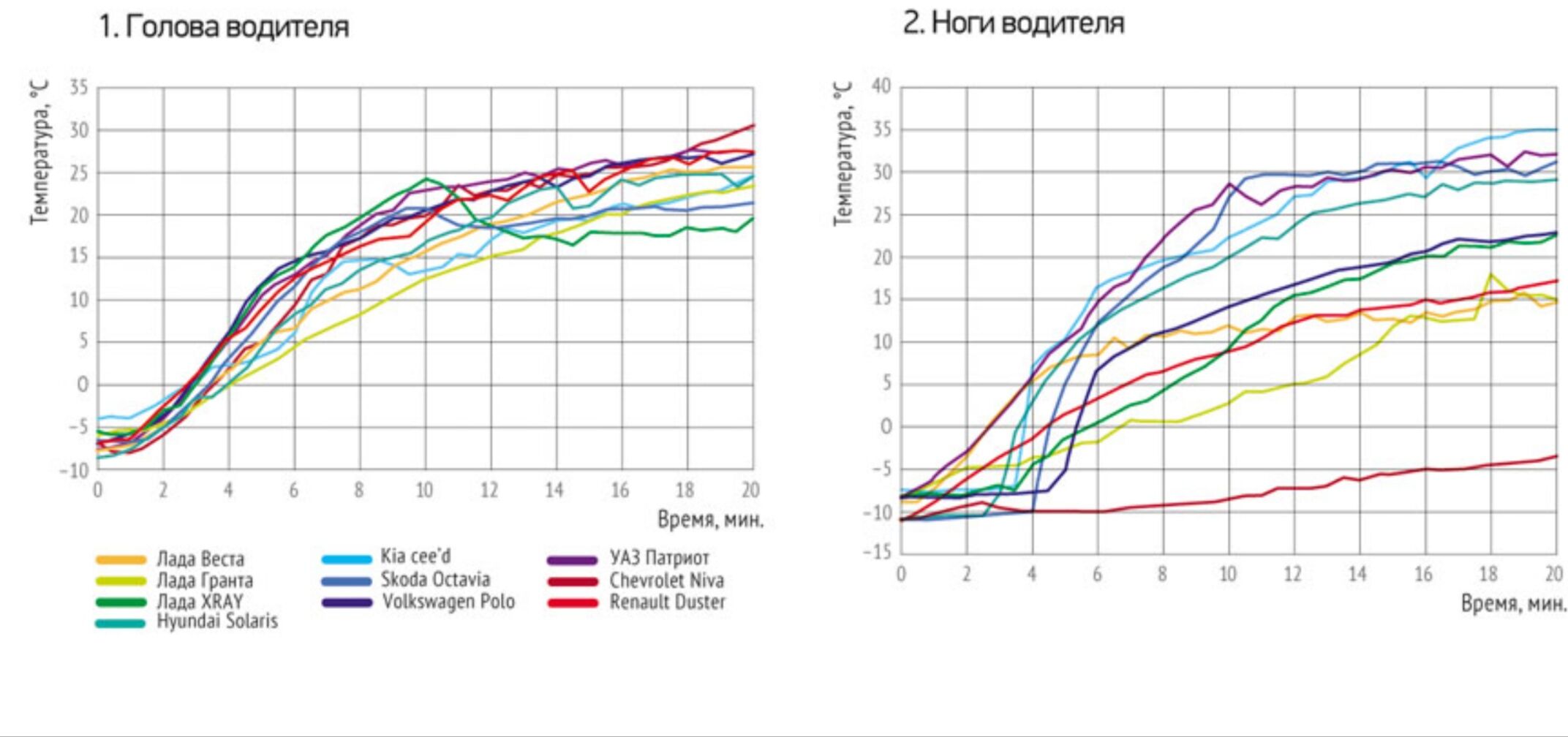

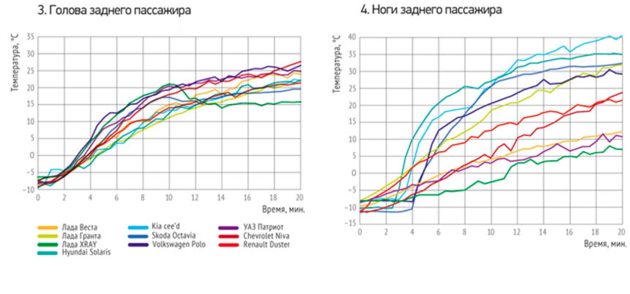

רק בשביל הדוגמא, מעלה תוצאות של מבחן דומה שבוצע ב 2016 במגזין רוסי.
יש שם רק כמה דגמים שמשווקים במערב, היתר מקומיים.

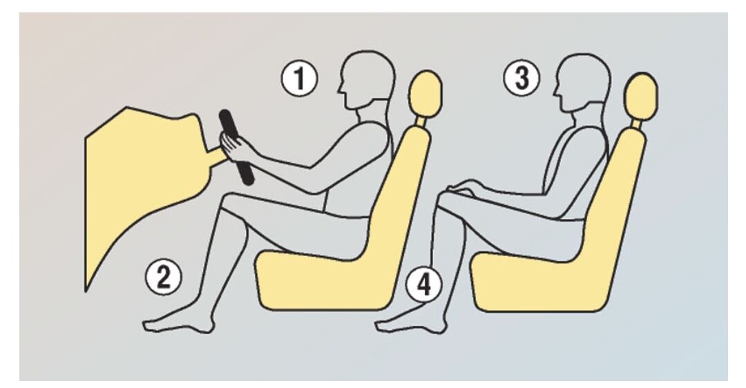

תנאי המבחן - אחרי חניית לילה בחוץ בטמפרטורה חיצונית באיזור מינוס 10 מעלות, מנעים ונוסעים 20 דקות במהירות 60 קמ"ש. בקרת אקלים על 22 מעלות. איפה שהיה מזגן מכאני, הבורר במצב מדף ערבול פתוח למקסימום.
החיישנים ממוקמים בנקודות 1,2,3,4. בטבלאות רואים את הנתונים של כל חיישן.
