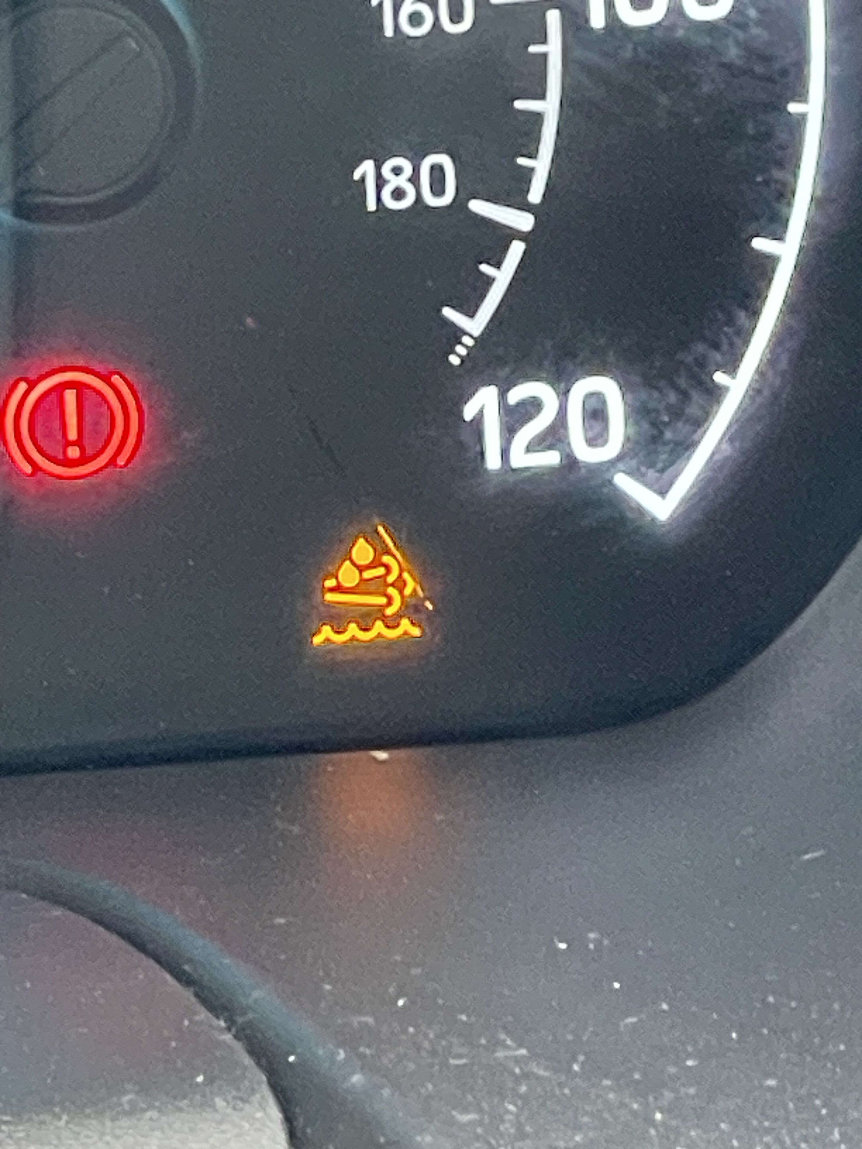

אני נמצא בטיול באנגליה, נוהג בפורד טורנאו דיזל, 8 מקומות.
יש נורת אזהרה שנדלקה כמה פעמים ונכבתה אחרי כמה דקות, עד שהיום נדלקה באופן קבוע.
אשמח לדעת מה היא אומרת, האם אפשר להמשיך או שצריך ליצור קשר עם חברת ההשכרה.

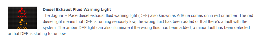

נורה בצבע צהוב מורה על כך שהADBLUE מתחיל להיגמר, או בעיה מינורית אחרת, אני הייתי יוצר קשר עם חברת ההשכרה

מה בעיה להכנס לכל תחנת דלק ולמלא אוריאה?
מילוי אוריאה זה כמו מיליו סולר, מתבצע על ידי הנהג.
הגיע מכונאי.
בדק ואמר שלא חסר נוזל. שצריך לנהוג קצת יותר אגרסיבי בשביל שהשסתומים (אם הבנתי נכון את המבטא  שלו) יתנקו והסימן יעלם.
סהכ, לפחות מבחינת הזמנים, שירות מהיר, תוך שעתיים למלון באמצע אנגליה הכפרית. חברה sixt.
