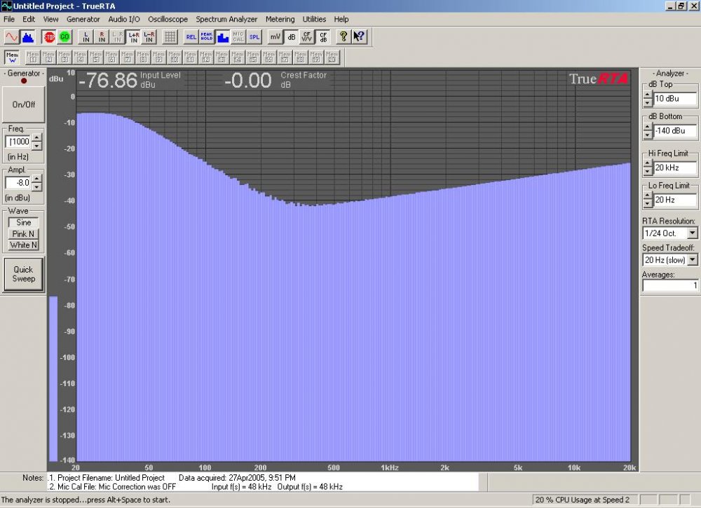

מיקמיק הסלופ סביר להניח שהוא 12DB. אבל הוא לא עד ה0.
למה זה סביר להניח שהוא יהיה 12, ומה זאת אומרת שהוא לא עד ה-0 ?

הכוונה אני מסכים איתך שיש לו סלופ של 12 אבל הוא נראה ככה בערך:
(ככה נשמע לפחות)
כשהסאב חתוך על המינימום (35 אם אני לא טועה) בעוצמה כוללת גבוהה שומעים בבירור מהסאב-אבל בעוצמה נמוכה גבוהים (אני שומע גם בכיף את ה500-600 ואף יותר).
אכן, הקרוס של הסאב מתחיל תחימה נמוכה באיזור ה30-35.
ואכן, הוא בסלופ של 12 DB,
ואכן, כשהוא מגיע לתדר 100 (בערך) , הוא נמצא בערך במינוס 30 DB.
אם האוזניים שלך כל כך חדות, ששומעות מינוס 30 DB בצורה שזה מפריע לך, אז כניראה אתה לא יודע מה קרוס עושה, כי כל קרוס אחר בעל סלופ של 12DB, יהיה זהה (מן הסתם...)
אז אני באמת לא מבין למה אתה בא אליו בתלונות, אתה מוכן להסביר ?

מינוס 30 DB, לא שומעים .. מודדים :)
בכל אופן, על איזה מגבר מדובר ?, (את הJBL כבר מדדתי..)
