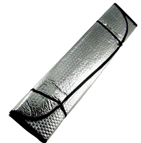

מחזק מה שרפי רשם.
אם אין לך מגן חלון, תקנה
זה עוזר המון, בימים חמים הדשבורד קולט ופולט חום מטורף, וזה מחמם את האוויר ברכב, ומקשה על הקירור.
כמו כן, יש לך רכב 5 דלתות. לפני נסיעה שהרכב חונה בשמש, תפתח את כל הדלתות, כולל תא מטען ל 2 דקות. זה עוזר מאוד בפינוי האוויר החם מהרכב, ואז תעשה מה שרפי רשם.
