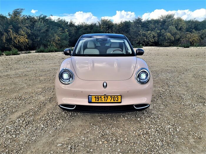

כידוע, אין הזדמנות שניה לרושם ראשוני, והעיצוב החיצוני של האורה לוקח את זה בחשבון. צמד פנסים עגולים גדולים בחזית, בתוך כנפיים מעט מנופחות יזכיר לכם מיד את החיפuשית המיתולוגית של פולקסוואגן. גם מבנה מכסה המנוע בהחלט יתרום לאסוציאציה. החזית חייכנית ונאה, עד כדי מסובבת ראשים של 'מה בדיוק אנחנו רואים כאן?'. הפנסים הראשיים הם הרבה יותר מסתם פנסים. משולבים בם פסי לד לתאורת יום / איתות, וכמובן אורות הדרך של האורה.

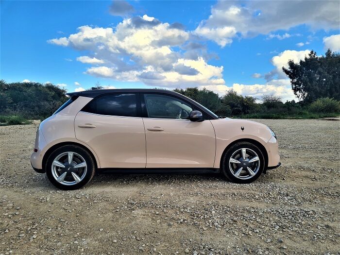

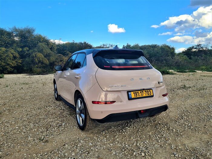

מבט מהצד קצת מטעה. הוא מתחיל עם אותה עגלגלות חביבה בחציו הקדמי, וממשיך בתצורה האצ'בק בחלקו האחורי, עם קורה אחורית בצבע מרכב. מאחור לא תמצאו יחידות תאורה 'מסורתיות'. יחידות התאורה משולבות בשמשה האחורית עם פס לד אדום גדול לרוחב כל השמשה, ועוד חמישה ריבועי לד קטנים מכל צד. הכל חוץ מסטנדרטי.

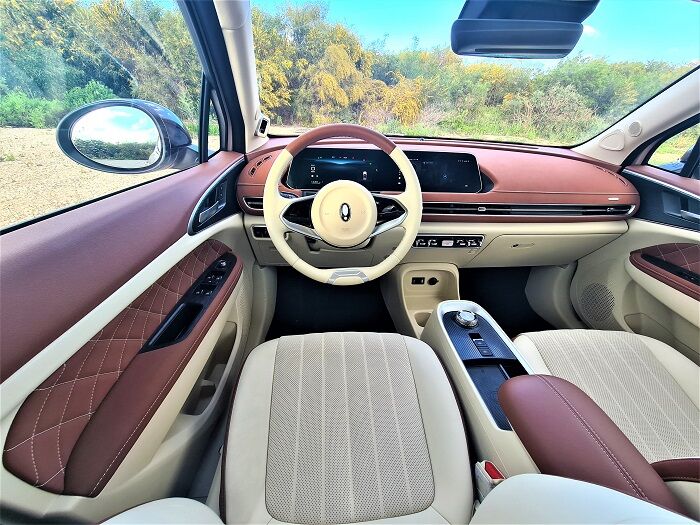

גם בתוך הרכב ממשיך העיצוב המיוחד והחביב עלי מאוד. הגה גדול עם סמל אורה במרכז, מתכוונן כמקובל. שני צגים בגודל 10.25'', אחד כלוח מחוונים מול הנהג עם המון מידע, חלקו מיותר, ועוד מסך מולטימדיה כרגע ללא קישוריות לאפל קארפליי או לאנדרואיד אוטו. שני המסכים מוטמעים כיחידה אחת בתוך הדשבורד השטוח. מתחת לדשבורד פסי עיצוב המסתירים בתוכם את פתחי המיזוג, עוד חמישה מתגים בסיסיים מאוד למיזוג ולאיתות החירום וזהו. מאוד נקי על גבול המינימליסטי. בקונסולה המרכזית חוגת הילוכים גדולה, מתג למעצור היד, ומשט טעינה אלחוטי. ברכב המבחן מושב הנהג חשמלי, עם אפשרויות כיוונון המאפשרות להתמקם בקלות מול ההגה, גם לנהגים גבוהים. המרווח מאחור מפתיע משהו. בסיס הגלגלים עומד על 2.65 מטר, שזה נתון מכובד מאוד בסגמנט ההאצ'בק אליו הפאנקי קאט שייכת.

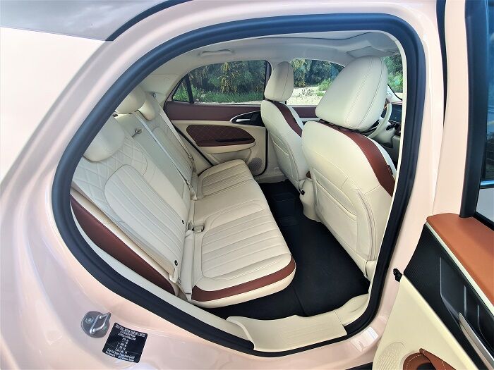

הדבר מתורגם למרווח מעולה במושב האחורי הנעזר גם ברצפה שטוחה לחלוטין.  חשוב לומר שאם בתמונות הפאנקי קאט נראית קטנה, במציאות היא האצ'בק גדולה למדי. את מחיר המרווח הנדיב בתא הנוסעים משלם תא המטען הקטן עם נפח של 228 ליטר צנועים מאוד או 858 ליטר כאשר המושבים האחוריים מקופלים.
