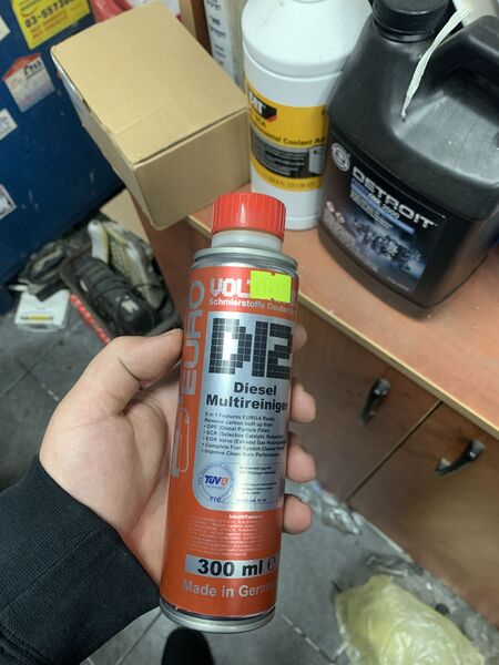

היי מה נשמע בדיוק כשבאתי למכור את האוטו קפצה לי תקלה ברכב p242f מסנן חלקיקים סתום האוטו מעשן ולא סוחב בכלל, אני מחפש חומר גרמני חזק שהשתמשתי בו פעם ועזר לי מאוד ישר ששמתי  אותו אבל אין להשיג אותו מי שמכיר שיגיד לי מאיפה אני מאוד אשמח.
