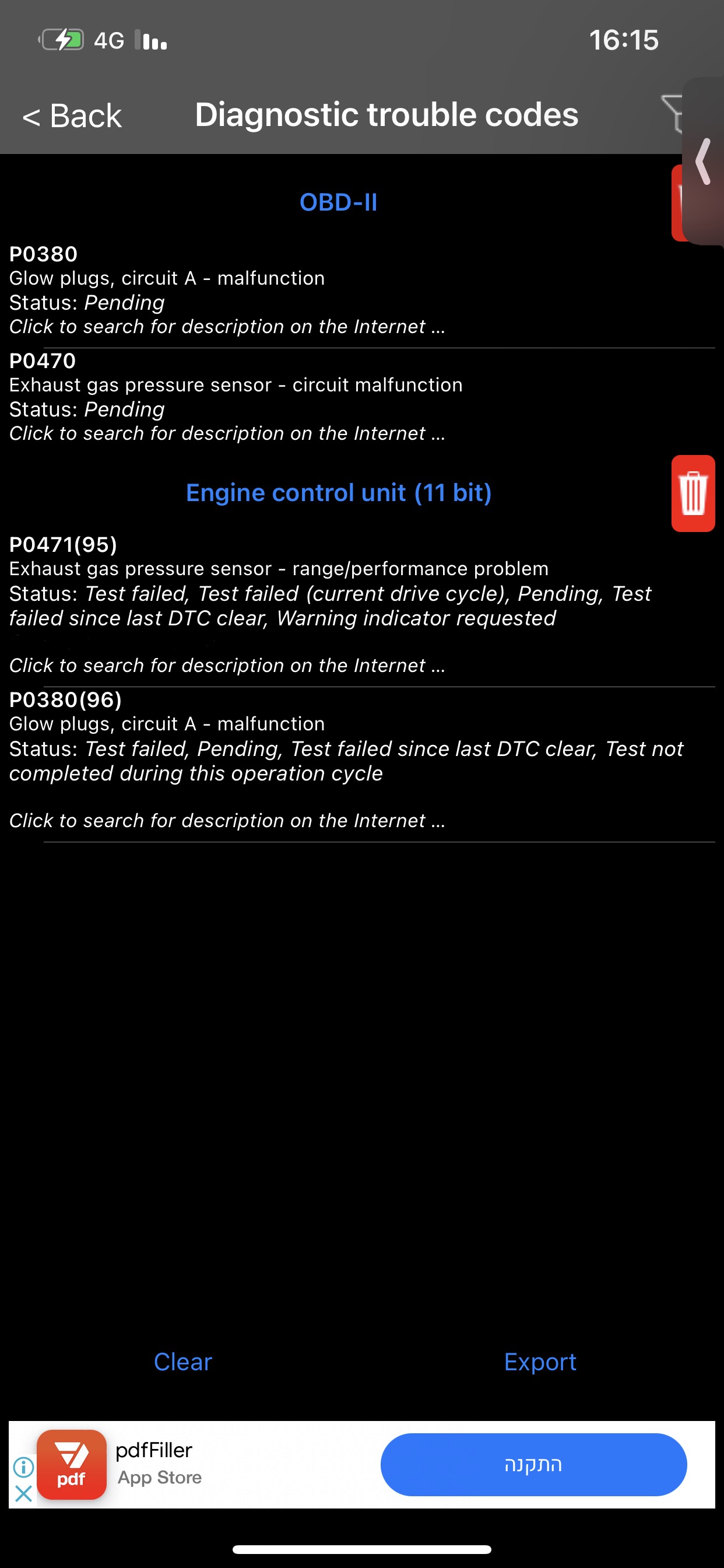

לפי קודי התקלה אני לא משוכנע שזה קשור ל-EGR. חיישן לחץ גזי פליטה אצלך או לא תקין או נותן ערכים לא הגיוניים מבחינת מחשב המנוע. לדעתי, בעקבות כל ההתעסקות אצלך במסנן חלקיקים, יכול להיות שדפקו את החיישן, או עשו פעולה כלשהי שגורמת לו למדוד ערכים מחוץ לנורמה.
האם באמת ניקו לך את מסנן החלקיקים והרכיבו חזרה, או שפשוט הוציאו אותו ועכשיו יש רק צנרת ריקה?
לא לא בוודאות ניקו והחזירו הוא גם הראה לי תמונות של אחרי הניקיון שהמסנן בתוך הצנרת הבן אדם הזה אמין מאוד הוא גם מכר של גיסי הוא לא יעשה פדיחות כאלה, לגבי הEGR אני משוכנע שכן כי בדקתי אצל מישהו שמבין שכבר 25 שנה כמעט מתעסק ברנו עכשיו דיברתי איתו בדיוק הוא המליץ לי להחליף את השסתום ולא לנקות
בתאריך 13.4.2023 בשעה 03:18, Refaellevy כתב:
כן הרגשתי חוסר סחיבה במיוחד כשהמזגן היה דולק היה לו קשה לסחוב בתוך העיר, כרגע האוטו נוסע מעולה אבל כשאני קצת מאיץ עם הגז בעלייה או שסתם רוצה להעלות מהירות בכביש בינעירוני נדלקה לי נורת כשל במנוע ונורת סטופ בצבע אדום אבל האוטו ממשיך לנסוע כרגיל לא מרגיש שוני, בדקתי אצל מישהו שמבין את הקודי תקלה והוא אמר שזה סתם כנראה הegr אבל אני לא יודע איך לטפל בזה אני רוצה למכור את האוטו ושהבן אדם יבוא לקנות הוא ילחץ וסתם תידלק שוב הנורה, איך מטפלים בזה פשוט לעשות ניקיון לegr?
