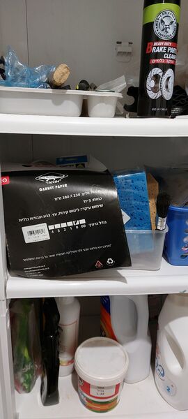

בשביל זה צריך נייר לטש
מצאתי בארון אחד, אבל לא סגור על המידה שלו? צריך משהוא עדיין.
משהוא?
פורד פומה 2021, כריזמה אייר 2002
יאריס 2005
הנייר מסומן בדרגה 0, זה נייר גס מאוד.
ככל שהדרגה גבוהה יותר כך הנייר עדין יותר.
למשל דרגה 2000 מאוד עדינה.
יש נירות שמתאימים לעבודה רטובים (יותר עדין) ויש יבשים.
לא כתבת את מטרת הליטוש לכן לא ניתן להתייחס אם הנייר הנ"ל מתאים למטרה.
בחנויות רציניות תוכל למצוא גם 600, 800 ואפילו 1500 ו2000
מאיפה אתה?
שווה להוסיף שהנייר שיש לך (מהתמונה) הוא לא עם המידות הסטנדרט המוכר (180, 200, 400 וכו') אלא 00, 0, 1 וכו' ושעד כמה שידוע לי לא באמת מסמל משהו והוא יותר מידות שחברה מסוימת המציאה ומשום מה נתפס בחלק מהמקומות, אני גם לא יודע מה המרה שקיימת (אם קיימת) בינהם.

לפני כשעה, ch2856 כתב:
לא מזמן ביצעתי תיקון צבע קטן. 500 לשיוף ראשוני ואז 1000, 1500 ו-2500 וכמובן שסיום עם פוליש. קח בחשבון שפלסטיק מגיב פחות טוב מפח. ממליץ על נייר שיוף של 3M, יש באמזון ערכות מוכנות, כמו זו לדוגמה
אני חושב בשביל מה שאני רוצה לנסות, זה בעיקר בשביל הניסיון והתרגול, אני אשמור את החלק המקורי בכל זאת.
ואם לא אצליח, יש תוכנית ב'.
מחר אנסה.
יאריס 2005
תלוי גם בצבע שאתה הולך להשתמש (צמיגות ועובי השכבה). לפעמים עדיף להשאיר משטח טיפה מחוספס, כך הצבע יתחבר יותר טוב למשטח.
