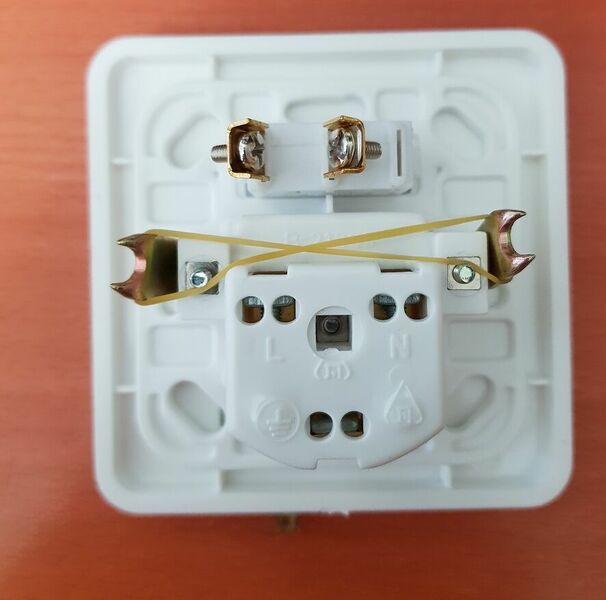

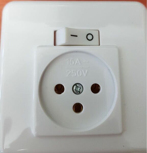

בעקבות הבעייה בתנור אפייה שלי, החלטתי להחליף את השקע לאחד עם מפסק ולגמור עם זה.
רכשתי, וגיליתי שהחיבור שלו שונה ממה שאני מכיר במקצת.

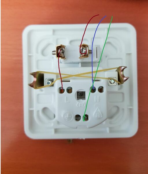

האם החיבור הוא כמו כל מפסק רגיל? פאזה מהקיר למפסק, מהמפסק חוט נוסף לשקע, והשאר רגיל או שאני טועה?
מצורפות תמונות של השקע ואחת להמחשה עם הצבעים של החוטים, שבוצעה עם כישרון רב בצייר של חלונות!787449247_NewBitmapImage.thumb.jpg.08fe87a02c7151aa9c3c0aa457415544.jpg20220623_162317.thumb.jpg.e918e06041c43842cf4236f44d721a78.jpg20220623_162307.thumb.jpg.f51da3e27369f8aaf1a83fd214dd2e1d.jpg
מבטיח לכם שאני יותר טוב בלעבוד עם הידיים מאשר עם הצייר...
תודה לעונים.
זה לא יפתור את הבעיה כי אתה מנתק את הפאזה וכאשר קופץ הפחת זה לרוב זליגה מהאפס.
לנתק רק אפס זה רעיון רע

לא הולך לנתק את האפס.
מקווה שזה יפתור את הבעייה, להזיק אני לא חושב שזה יזיק.
קישרתי בהודעה לשירשור על כך שתנור האפייה שלי מקפיץ את הפחת בשעות הלילה לפעמים.
כפי שציינו, זה לא אמור לפתור את התקלה
אתה יכול להתקין מפסק שמנתק גם בפאזה וגם באפס, כמו של תנור אמבטיה למשל, אבל אני לא מכיר כזה שמשורשר אליו גם שקע. תצטרך להיות יצירתי (אולי להוסיף אחד על הטיח)

ראשית זה לא מתאים לתנור בשום אופן
המפסק לא מיועד להעביר זרם של 16 אמפר,
והוא ככל הנראה ישרף.
רשום עליו 16A?... וזה קיצון בכל מקרה, תנור לא צריך 16A אלא הרבה פחות.
אם הוא אכן יגיע ל-16, שיישרף. זו הבעייה הקטנה ביותר שלי אם הוא יגיע לשם...

תנור צורך באזור ה 10-12, אם תפעיל מצב טורבו מתקרב ל 16.
16A רשום על השקע. המפסק בוודאות לא מתאים.
זאת הבעיה הקטנה שלך? דברים כאלה יכולים לגרום לשריפה בבית.
