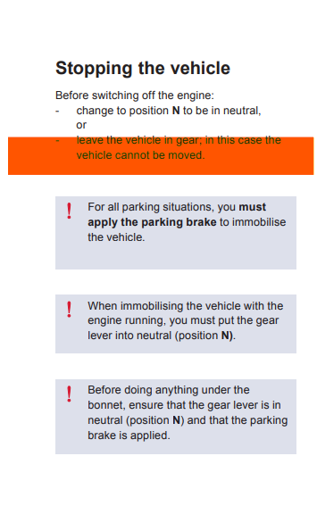

חיפוש קטן ברשת יש לך ספר הנהג של הרכב. זה מתוך הספר של הדגם הראשון, עם התיחסות לתיבה המכונה "אלקטרונית" (זו הרובוטית):

קרא את ההוראות שהבאתי במעלה הדף: אם רוצים שהרכב לא יזוז יש לשלב הילוך לפני הדממת המנוע.

באתר של פיג'ו ישראל יש קישור לדף ספרי הנהג של פיג'ו העולמית, שם תמצא את מבוקשך.
מכל מקום, בדקתי את הספר הרלווני לך, זהה למה שהעליתי. התאור של ביטול היכולת להזיז את הרכב פירושו שההילוך משולב והמצמד מוצמד.

הצילום שהעלתי הוא מתוך ספר הנהג (בעברית) של הדגם שלי שהורדתי מאתר פיג'ו, ולא ראיתי את זה, אבל באמת שזה לא משנה, כי התיבת הילוכים היא אותה תיבה.
