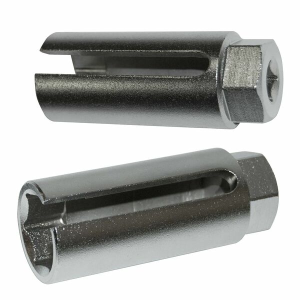

נתקלתי גם בבעיה זו אשמח לדעת כמה  דברים 1 האם קשה לסדר את זה לבד הייתי במוסך ורצו לי רק על החלק 300 כנראה חלק סיני , שבקצת מאמץ אני מוצא אותו לבד בעלי אקספרס ב60 שקל
2 האם יש 2 חישני חמצן קידמיים [לא הממיר מאחורה] או חישן 1 כי אמרו לי שיש רכבים עם 2
3 האם יש איזה טכניקה להבריג את החישן החוצה בלי לפרק את הגריל מקדימה ואת הכיסוי שעל המנוע [כי ההברגה נראית לעין אבל אין אפשרות להגיע עם בוקסה מלמעלה כי יש את הכבלים שיוצאים מהחישן ]
4 כמה זה משפיעה על צריכת הדלק אם הצריכה שלי היא 1 ל11 או12 האם זה ישפר לכיוון ה 1 ל14 15
יש בוקסה יעודית להחלפת חיישני חמצן, תזמין אותה.
oxygen-sensor-socket-37ce135d-56ec-4278-b1c4-a6893b2d9c63.thumb.png.0e0b323349e380b51af822d2ecc1bc75.png
יש סה"כ 2 חיישנים, אחד קידמי אחד אחורי.
